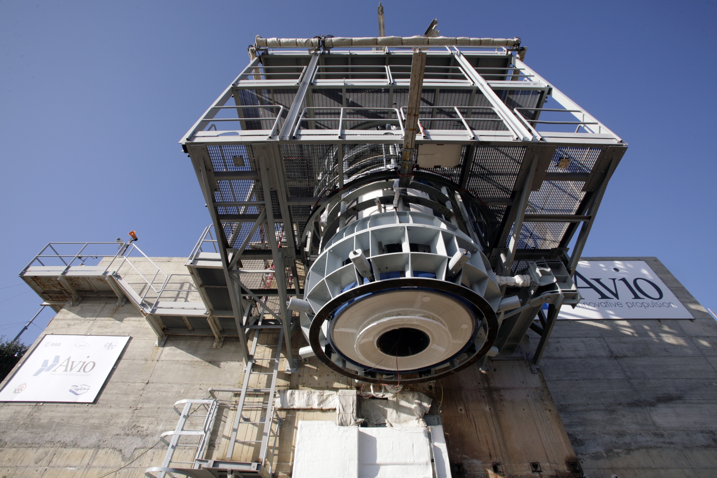

Am 23. Oktober 2008 ist in einem Teststand der Salto di Quirra Inter-force Test Range auf Sardinien, Italien, ein Zefiro-9a-Feststoffmotor für die VEGA-Rakete erfolgreich getestet worden, berichtete die ESA am 24. Oktober 2008. Es war der vorletzte Test eines solchen Motors vor VEGAs Erstflug.
Ein Beitrag von Thomas Weyrauch. Quelle: ESA, DLR.
(Bild: ESA)
Der Zefiro-9a-Motor brannte wie vorgesehen 120 Sekunden lang mit einem maximalen Verbrennungsdruck von 75 bar. Der Motor mit einer Länge über alles von 3,17 Metern und 1,92 Metern Durchmesser war mit 10,5 Tonnen Treibstoff befüllt. Der maximale Schub soll 320 kN im Vakuum entsprechen.
Die ersten Ergebnisse bestätigten die erwartete Leistung des aus dem Zefiro-9 weiterentwickelten Motors und des geänderten Ausstoßdüsendesigns.
Rund 400 Sensoren waren am Zefiro-9a-Motor angebracht, um den Testverlauf zu verfolgen. Insbesondere wurden Daten über

gesammelt, die von den Ingenieuren des Vega-Progammvertragspartners ELV SpA und des Motorentwicklers Avio SpA, beide aus Italien, ausgewertet werden.
Der getestete Motor wird zu einer detailierten Inspektion nach Colleferro, dem Sitz von Avio SpA, zurückgesandt.
