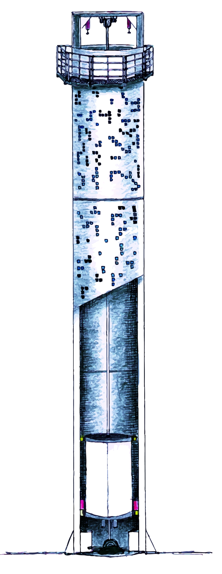

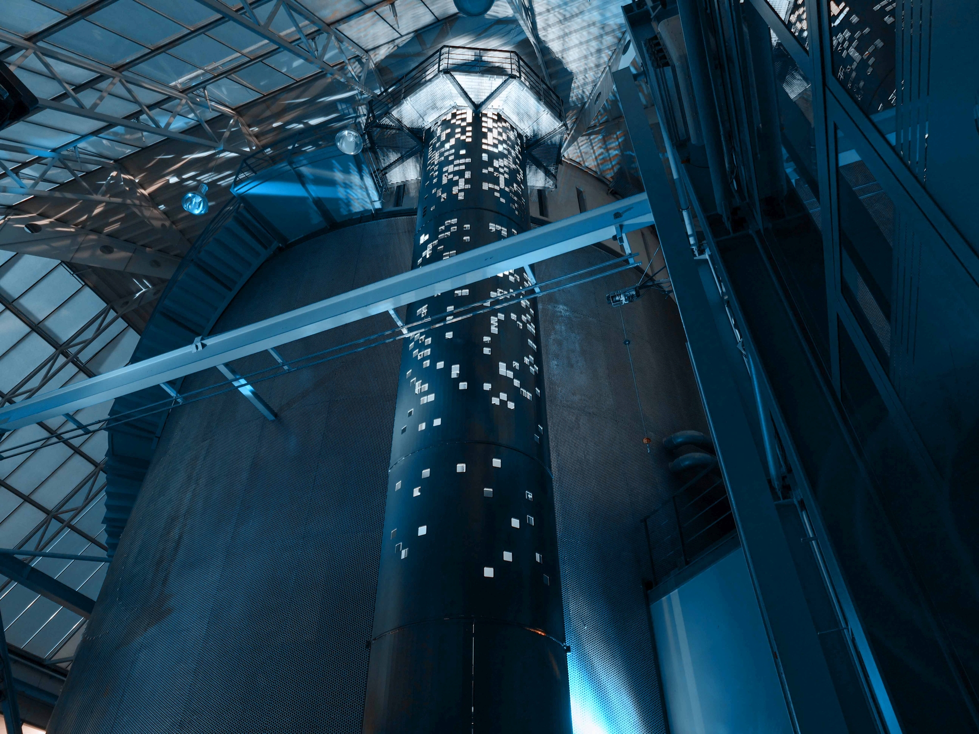

Seit über 30 Jahren prägt der Fallturm die Wissenschaftslandschaft für Forschung in der Schwerelosigkeit. Am Raumfahrtstandort Bremen bietet er Forschenden aus aller Welt die Möglichkeit für 9,3 Sekunden Experimente in Schwerelosigkeit durchzuführen – eine Experimentdauer, die weltweit unerreicht ist und eine exzellente Alternative zu den Forschungsmöglichkeiten im Weltraum darstellt.

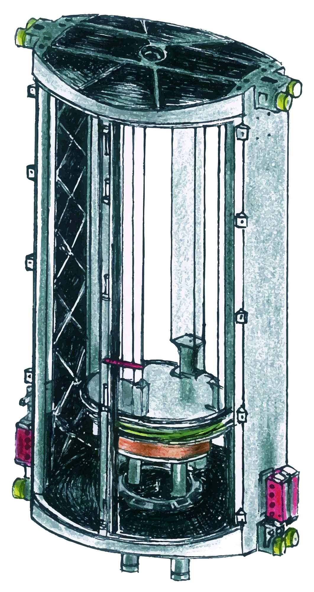

Durch den Schlitten wird die Experimentkapsel von der Umgebungsluft abgeschirmt. Beim Erreichen der Schwerelosigkeitsphase ist sie von dem sie umgebenden Schlitten komplett entkoppelt und befindet sich für 2,5 Sekunden berührungslos im freien Fall. In dieser Zeit gibt es innerhalb des Schlittens keine Luftbewegung, die den freien Fall der Experimentkapsel bremsen würde, sodass wir eine ähnlich hohe Qualität der Schwerelosigkeit erreichen wie im Fallturm. Gegen Ende des freien Falls wird die Experimentkapsel schließlich wieder an den Schlitten gekoppelt und beide werden durch den Seilantrieb abgebremst.
Seit dem 9. März 2022 führen Forscherteams im GraviTower sehr erfolgreich ihre Versuche durch, die bisher aus den Fachgebieten Feuersicherheit, Gravitationsphysik und Biologie stammen. Ein weiterer Vorteil ist, dass die Wissenschaftler:innen sich bei der Nutzung der Mikrogravitationslabore des ZARM nicht zwischen einer langen Experimentdauer oder einer hohen Wiederholrate entscheiden müssen – das im Fallturm genutzte Experimentkapselsystem findet auch im GraviTower Anwendung, was die Kompatibilität der beiden Anlagen maximiert. Ein Experiment kann, ohne langen Umbau, vom Fallturm in den GraviTower übertragen werden.
