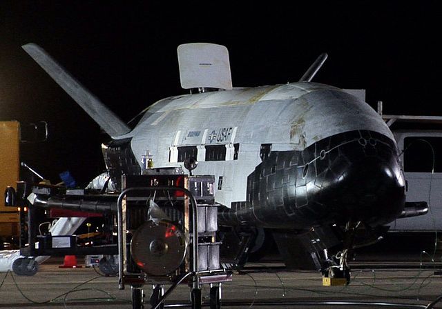

Dass das Konzept prinzipiell funktioniert, beweist gegenwärtig der zweite Flug des Orbital Test Vehicle (OTV), dessen Start am 5. März erfolgte. Der Test des OTV-1 hingegen wurde bereits im Dezember vergangenen Jahres nach 224 Tagen im All und mehreren Bahnmanövern erfolgreich abgeschlossen.

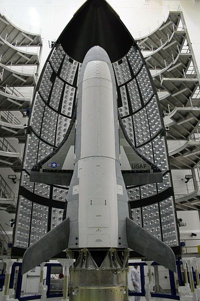

OTV ist 8,90 m lang, 4,50 m breit, 2,90 m hoch und besitzt eine Startmasse von knapp 5 Tonnen. Die aufklappbare Nutzlastbucht hat eine Länge von 2,10 m und einen Durchmesser von nur 1,20 m. Darin findet eine Fracht mit einer Masse deutlich unter 1 Tonne Platz. Außerdem beherbergt die Bucht einen ausklappbaren Solarzellenträger, mit dessen Energie eine lange Aufenthaltsdauer im All möglich wird.
Der am Ende befindliche Triebwerksteil ist vergleichsweise überdimensioniert und ermöglicht dem Raumfahrzeug mehrfache und deutliche Bahnänderungen. Die X-37B kann in Höhen bis etwa 900 Kilometer operieren und soll 270 Tage einsetzbar sein. Dies wurde beim ersten Testflug bereits annähernd erreicht. Am Ende landet der Raumgleiter auf einer Rollbahn und soll nach 15 Tagen bereits für den nächsten Einsatz bereitstehen können.
