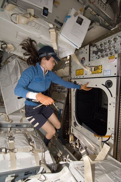

WORF (Windows Orbital Research Facility) gelangte mit STS 131 Discovery im April 2010 zur ISS und wurde von der Langzeitbesatzung 24 im Juni 2010 in das Labormodul Destiny an der Position LAB1D3 eingebaut. WORF befindet sich in einem International Standard Payload Rack (ISPR) in dem die Avionik, die Lüftung und eine kastenartige Vorrichtung mit 0,8 m³ Volumen zur Erdbeobachtung durch das erdzugewandte 20-Zoll-Fenster von Destiny untergebracht sind. Darin können diverse Kameras und multispektrale Scanner befestigt werden, wobei gleichzeitig Strom- und Datenverbindungen zur Verfügung stehen.
Die Vorrichtung bietet Haltemöglichkeiten für 35-mm- und 70-mm-Kameras, Camcorder, etliche andere Geräte und schirmt diese vor Lichteinflüssen aus dem Inneren der Station ab. Erstmals wurden EarthKAM-Komponenten im Juni 2010 in WORF eingebaut, leider kam es damals beim Verbinden der Bauteile mit einem A31p-Laptop zu Störungen und das Experiment konnte nicht in Betrieb genommen werden.
Ein neuer Anlauf zur Inbetriebnahme von WORF wurde in diesem Jahr unternommen. Catherine Coleman, Bordingenieurin der Stammbesatzung 26, installierte erstmals eine Nikon-D2X-Digitalkamera und einen T61p-Laptop. Am 17. Januar wurde durch die EarthKAM-Bodenkontrolle ein erstes Testfoto von den schneebedeckten Bergen der Westküste in British Columbia/Kanada mit der Bezeichnung „ISS EarthKAM Image Winter 2011 #9362“ aufgenommen. Eine Kombination aus dem Entfernen der Anti-Kratzschutz-Scheibe vor dem Destiny Fenster und der 12,3-Megapixel-Kamera ermöglicht es, phänomenale Bildqualitäten mit erstaunlichen Details und Klarheit aus 350 Kilometern Höhe zu erstellen. Insgesamt wurden während dieser Mission weitere 1.334 Fotos geschossen und der seit 2001 bestehenden Speicherung von 35.706 Fotos durch Schüler hinzugefügt.
