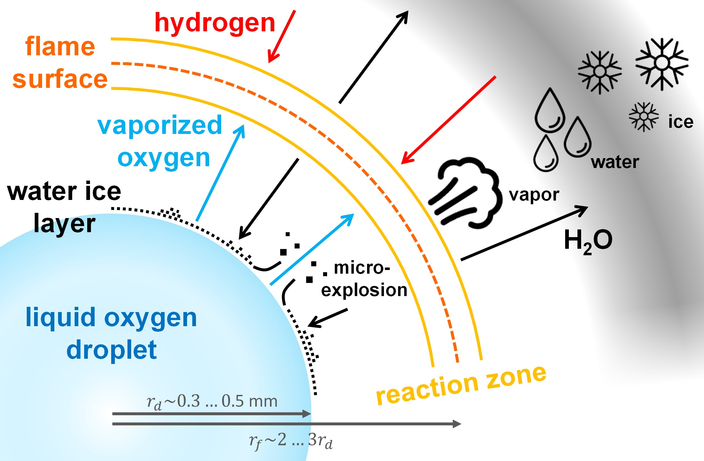

ZARM, Universität Bremen. Die Vorgänge im Inneren eines Raketentriebwerks zeichnen sich durch einen komplexen Sprayverbrennungsprozess aus. Bei einem Triebwerk, welches mit Wasserstoff und Sauerstoff betrieben wird, wird ein Strahl von flüssigem Sauerstoff in unzählige kleine Tropfen aufgebrochen, um mit dem Wasserstoff möglichst effektiv zu verbrennen. Das einfachste und zugleich wesentlichste Element dieses Sprays ist der Einzeltropfen.
Im Rahmen einer Studie wurde die Verbrennung eines einzelnen flüssigen Sauerstofftropfen in gasförmiger Wasserstoffatmosphäre unter Mikrogravitation untersucht. Während des freien Falls im Fallturm wird die natürliche Konvektion unterdrückt, sodass der Tropfen die Form einer Kugel annimmt und ein eindimensionales System entsteht. In einer umfangreichen Experimentkampagne wurde das Verbrennungsverhalten bei verschiedenen Drücken im unter- und überkritischen Regime untersucht. Dabei zeigte sich, dass sich eine Schicht aus Eis um den brennenden Tropfen bildet, da das bei der Verbrennung entstehende Wasser nahe der tiefkalten Tropfenoberfläche gefriert. Die Form und Ausprägung dieser Eisschicht ändert sich und die Brennrate steigt mit zunehmendem Druck. Im überkritischen Regime verschwindet die Oberflächenspannung und der Tropfen verliert seine sphärische Form.
