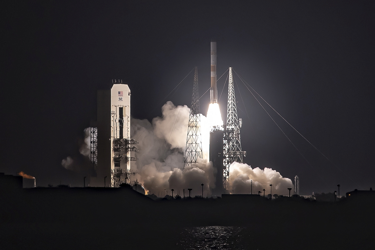

ULA via USAF
Delta D383 startet mit WGS 10 an Bord
(Bild: ULA via USAF)
Der von Boeing auf Basis des BSS-702-Satellitenbusses für das US-amerikanische Verteidigungsministerium (Department of Defence, DOD) gebaute Satellit mit einer Startmasse von rund 5.987 Kilogramm wurde von der Delta-Rakete mit der Nummer 383 befördert. Sie absolvierte die 39. Mission einer Delta-IV-Rakete seit dem Jungfernflug im Jahre 2002, sowie die 133. Mission einer von der im Dezember 2006 gründeten United Launch Alliance (ULA) vermarkteten Rakete.
Im von 23.56 Uhr bis 2.05 Uhr MEZ reichenden Startfenster hob die Delta 383 am 16. März 2019 um 1.26 Uhr MEZ, angetrieben von einem Triebwerk Aerojet Rocketdyne RS-68 in der ersten Stufe und vier Feststoffboostern, von der Startrampe SLC37B auf der Cape Canaveral Air Force Station (CCAFS) in Florida ab.

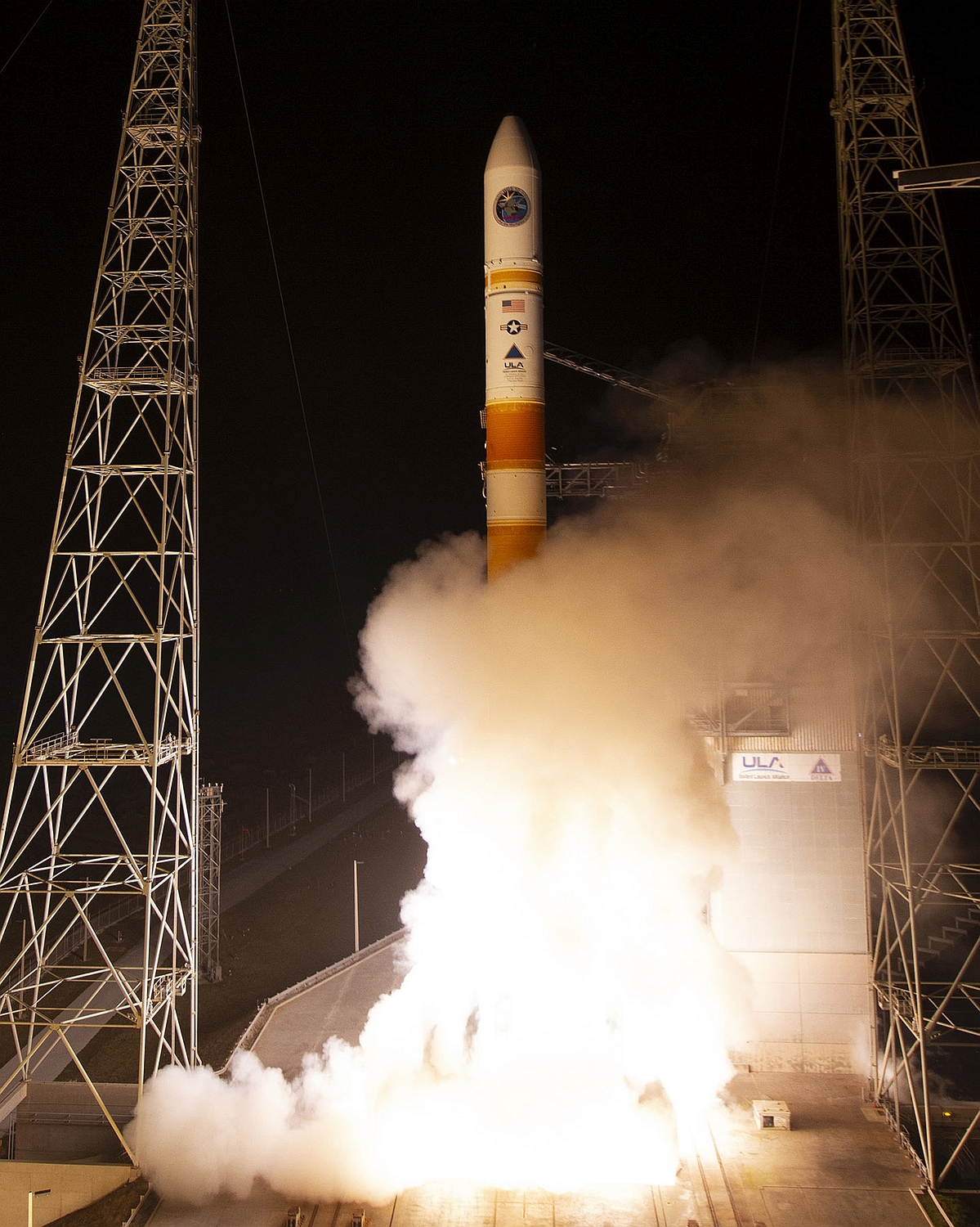

ULA via USAF
Delta D383 Momente nach der Zündung
Zwei Brennphasen der zusätzlich mit zwölf Lageregelungstriebwerken vom Typ Aerojet MR-106H ausgerüsteten DCSS folgten, unterbrochen von einer zehn Minuten dauernden Freiflugphase auf einer 27,6 Grad geneigten 185 x 5.437-km-Bahn. Nach der zweiten DCSS-Brennphase wurde WGS 10 gegen 2:02 Uhr MEZ rund 36 Minuten und 50 Sekunden nach dem Abheben in einem supersynchronen Transferorbit ausgesetzt.
