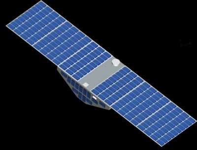

Die CYGNSS-Satelliten mit einer Masse von voraussichtlich jeweils 18 Kilogramm sind dazu gedacht, mit als Delay Doppler Mapping Instrument (DDMI) bezeichneten Geräten von einer rund 35 Grad gegen den Erdäquator geneigten Bahn in rund 500 Kilometern über der Erde aus Windgeschwindigkeiten in Wirbelstürmen an der Wasseroberfläche zu messen. Die Messungen sollen über die gesamte Lebensdauer eines Sturmes möglich sein, die gewonnenen Daten zur Verbesserungen bei der Wettervorhersage führen.

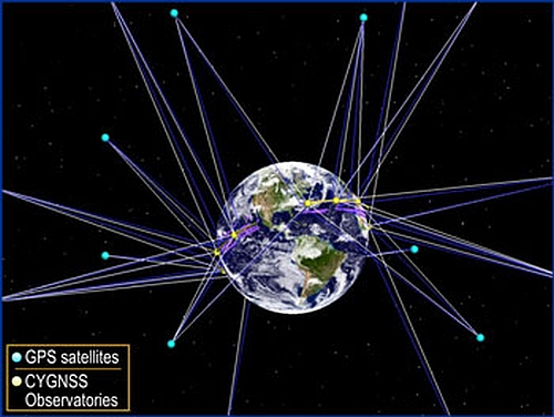

Das unter der Ägide der Universität Michigan entwickelte Missionskonzept sieht vor, entsprechend seiner Namensgebung Cyclone Global Navigation Satellite System von der Meeresoberfläche reflektierte Strahlung zu nutzen, die ihre Quelle in Signalen der US-amerikanischen Navigationssatelliten des Satellitennavigationssystem GPS hat. Die CYGNSS-Satelliten werden in der Lage sein, sowohl von der Oberfläche reflektierte als auch von GPS-Satelliten direkt ausgestrahlte Signale zu erfassen.
(Bild: Universität Michigan)
Die direkt von den GPS-Satelliten auf höheren Umlaufbahnen empfangenen Signale will man zur exakten Positionsbestimmung der CYGNSS-Satelliten verwenden. Die von Wasserflächen reflektierten Signale geben Auskunft über die Rauheit der Wasseroberfläche, aus der sich die lokale Windgeschwindigkeit ableiten lässt.

Jeder der acht Satelliten, die das Southwest Research Institute aus Texas baut, soll vier Reflektionszonen gleichzeitig beobachten können. Alle Satelliten zusammen werden daher laut Plan 32 Windgeschwindigkeitsmessungen aus Gebieten rund um die Erde gleichzeitig liefern können, und das, wenn alles funktioniert wie vorgesehen, pro Sekunde.
