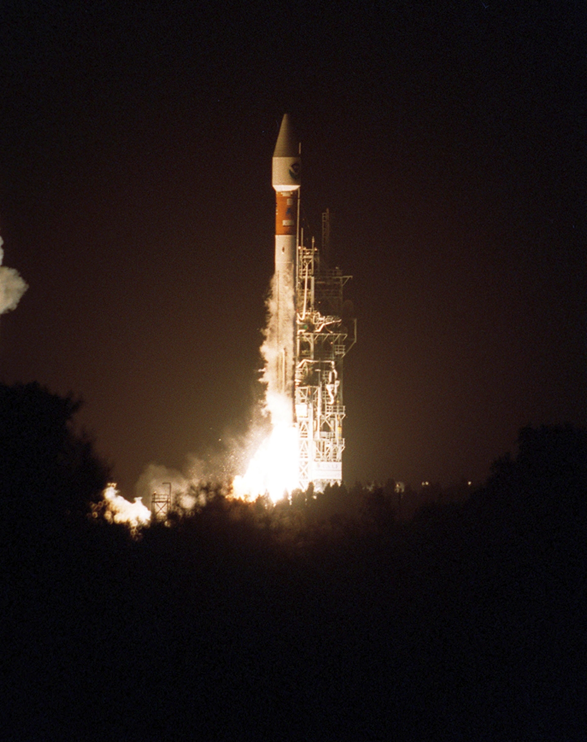

Der von Space Systems/Loral gebaute Satellit war am 23. Juli 2001 als GOES-M auf einer Atlas-2a-Rakete mit Centaur-Oberstufe in den Weltraum gebracht worden. Am 13. August 2001 hatte der Satellit eine Position im geostationären Orbit erreicht und wird seit diesem Zeitpunkt offiziell als GOES 12 bezeichnet. Zunächst diente GOES 12 als Backup für seine Vorgänger GOES 10 und 11. Richtig zum Einsatz kam der Satellit jedoch früher als geplant, als ein Ersatz von GOES 8 bei der Position von 75 Grad West erforderlich wurde.
NOAA
Start vom GOES 12 am 23. Juli 2001
(Bild: NOAA)
