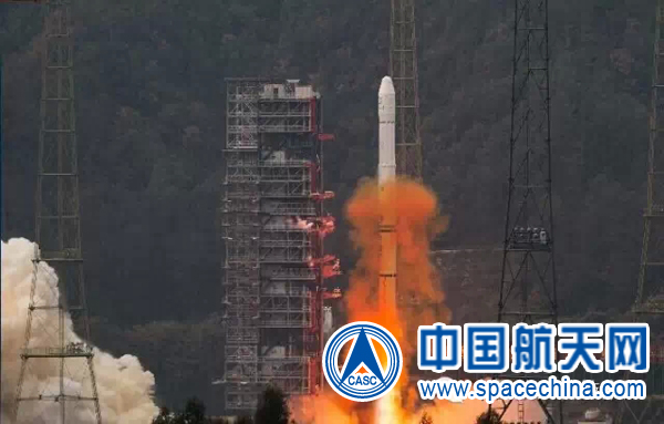

Am 31. Dezember 2014 startete von Xichang aus eine Rakete des Typs Langer Marsch 3A, um den gegenüber seinen Vorgängern verbesserten chinesischen Wettersatelliten Feng Yun 2G in den Weltraum zu bringen.
Ein Beitrag von Thomas Weyrauch. Quelle: CASC, CAST, CMA, NSMC, Raumfahrer.net.
![CASC](https://www.raumfahrer.net/wp-content/uploads/2020/08/01012015122351_small_1.jpg)
(Bild: CASC)
Der Start erfolgte um 02:02 Uhr MEZ vom Satellitenstartzentrum Xichang (Xichang Satellite Launch Center, XSLC) in der südwestchinesischen Provinz Sichuan. Die Rakete hob um 09:02 Uhr Pekinger Zeit am 31. Dezember 2014 ab. Rund 24 Minuten später wurde Feng Yun 2G von der mit flüssigem Wasserstoff und flüssigem Sauerstoff betriebenen Oberstufe der Rakete ausgesetzt. Das dreistufige Projektil des Typs Langer Marsch 3A (Chang Zheng 3A, CZ-3A) flog die 203. Mission einer Rakete aus der Serie Langer Marsch.
