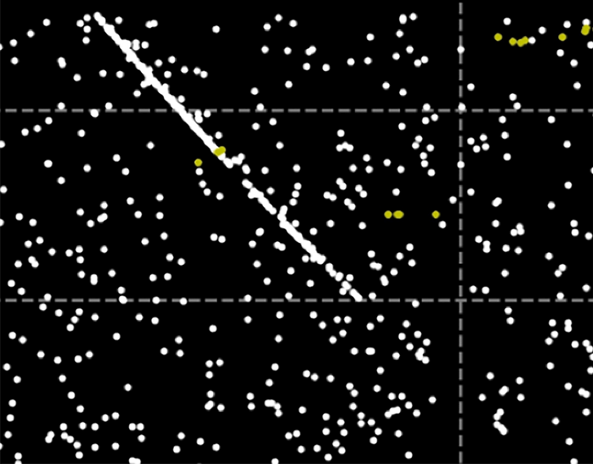

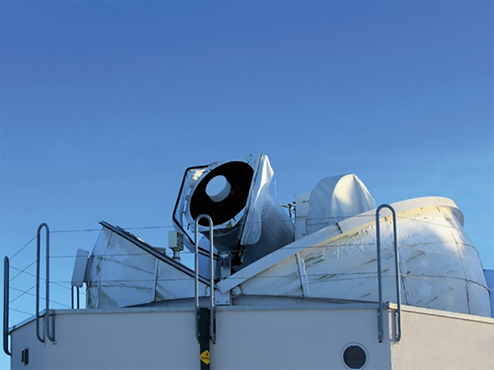

Am 24. Juni 2020 ist es nun Forschenden der Universität Bern gelungen, weltweit erstmals überhaupt Tageslicht-Beobachtungen von Raumschrott-Teilen mittels eines geodätischen Lasers am Swiss Optical Ground Station and Geodynamics Observatory Zimmerwald durchzuführen. Geodätische Laser-Systeme sind mindestens eine Größenordnung weniger leistungsfähig als hochspezialisierte Raumschrott-Laser. Zudem stellt die Erkennung der einzelnen Laser-Photonen, die von den Raumschrott-Objekten diffus reflektiert werden, in der Flut der Hintergrund-Photonen des hellen Tageshimmels eine besondere Herausforderung dar. Der Erfolg am Observatorium Zimmerwald war nur dank der Kombination von aktiver Verfolgung des Schrott-Teiles mittels einer hochsensitiven wissenschaftlichen CMOS-Kamera mit Echtzeit-Bildverarbeitung und einem digitalen Echtzeit-Filter zur Erkennung der vom Objekt reflektierten Photonen möglich.
