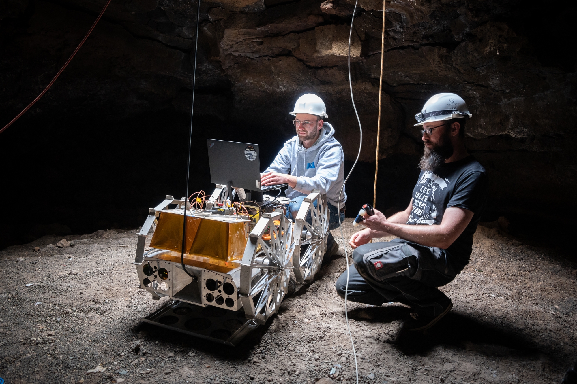

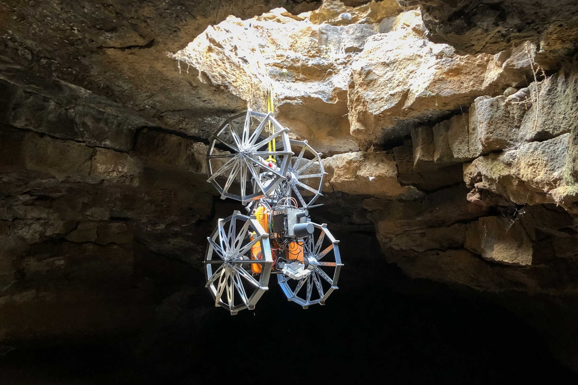

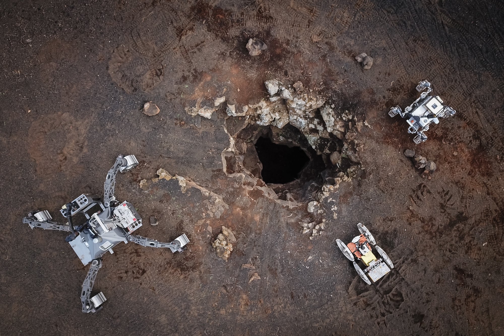

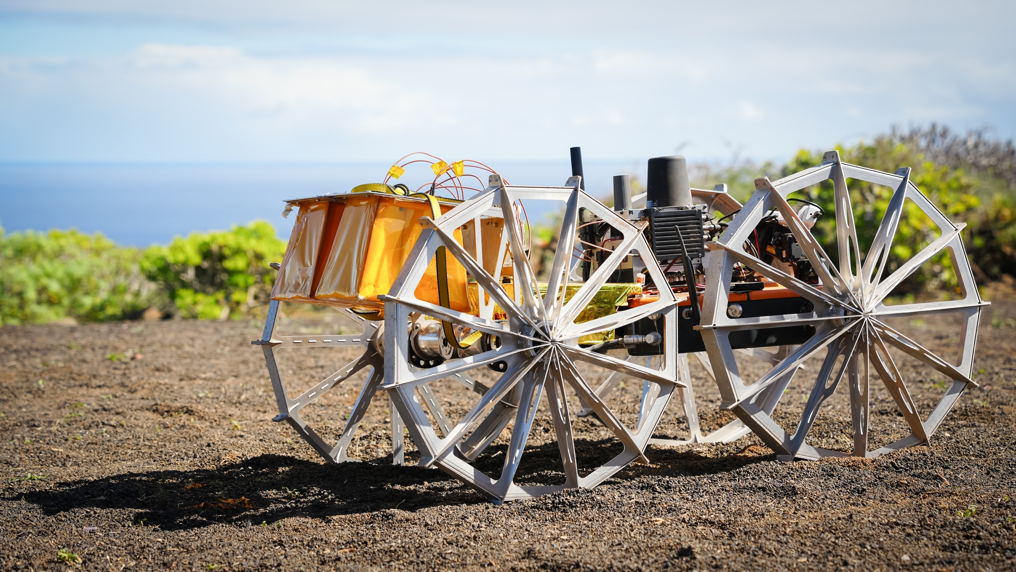

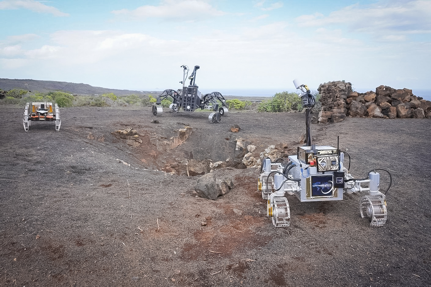

Im Mittelpunkt von CoRob-X stand der Test und die Validierung der im SRC entwickelten Technologien, um den Robotern die Teamarbeit im Lavahöhlenszenario zu ermöglichen. Das Szenario sieht vor, dass drei autonome Rover – zum Einsatz kamen die DFKI-Roboter „SherpaTT“ und „Coyote III“ sowie der Rover „LUVMI-X“ des belgischen Unternehmens Space Applications Services NV/SA – gemeinsam den Eingang einer Lavahöhle, das sogenannte Skylight, untersuchen. Mithilfe eines Sensorwürfels, den LUVMI-X in das Skylight schießt, erhält das Team erste Informationen aus dem Inneren der Höhle. Auf Basis dieser Daten ermitteln die Systeme eine geeignete Stelle, an welcher der robuste SherpaTT den kompakten Coyote III mithilfe eines Seilzugs hinablassen kann. Am Boden angekommen, entkoppelt sich der wendige Rover vom Seil- und Dockingmechanismus und erkundet die Höhle.

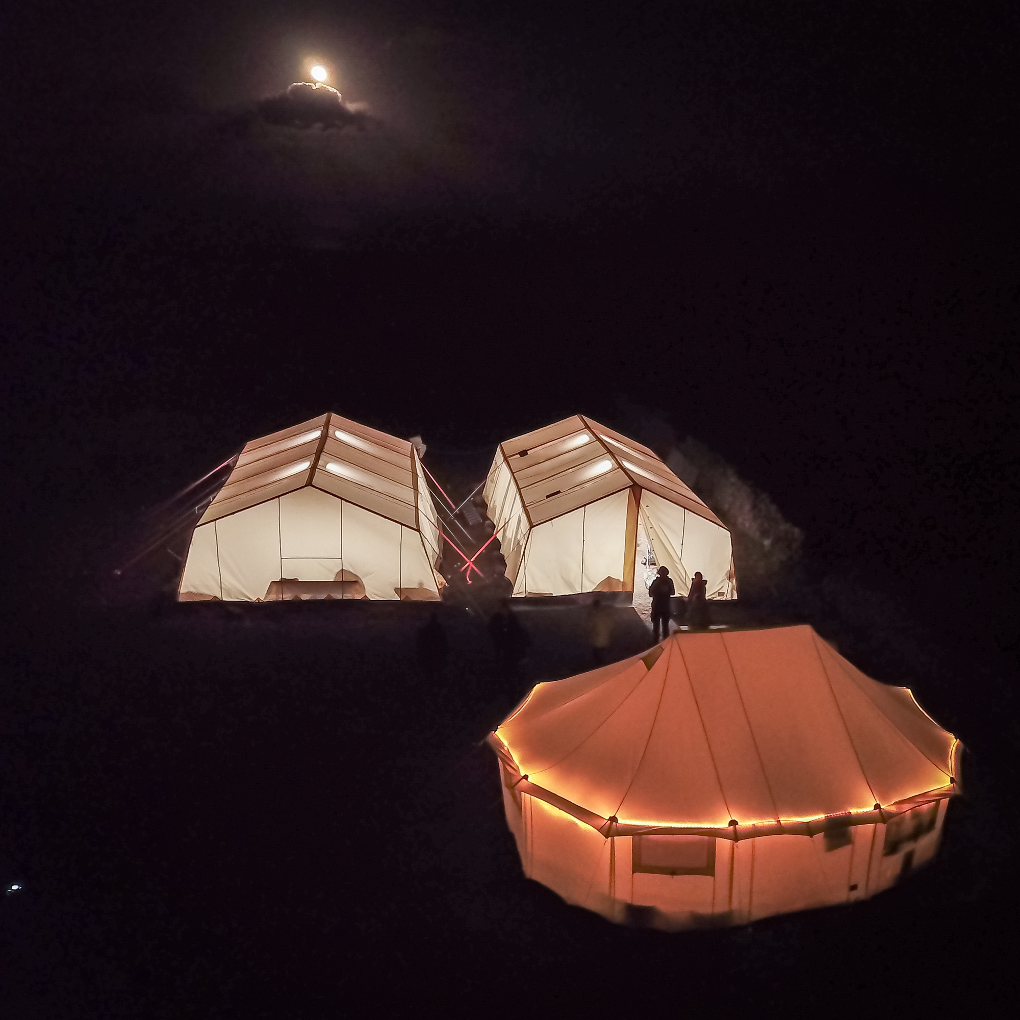

Um die Machbarkeit dieser komplexen Mission zu beweisen, reisten rund 25 Projektmitarbeitende vom 21. Januar bis 11. Februar 2023 nach Lanzarote. Nach knapp zwei Jahren intensiver Forschungs- und Entwicklungsarbeit sowie mehrwöchigen Integrationsarbeiten im vergangenen September am DFKI in Bremen galt es nun, die Funktionsfähigkeit der Technologien in umfassenden Feldtests zu erproben. Dafür bot die vulkanisch geprägte Kanareninsel mit ihren ausgedehnten Lavatunneln ideale Bedingungen. Auf einem zuvor ausgewählten Testareal errichteten die Projektpartner ihre Zelte direkt neben einem Skylight, einem etwa fünf Meter breiten Loch im vulkanischen Boden, das den Zugang in eine etwa vier Meter tiefe Lavahöhle gewährt. Ziel des Teams war es, in dieser realitätsnahen Umgebung sowohl die Komponenten und Systeme auf den Prüfstand zu stellen als auch die einzelnen Missionsphasen intensiv zu testen. In den kommenden Wochen sahen sich die Beteiligten nicht nur mit äußerst wechselhaften Wetterbedingungen konfrontiert, sondern mussten auch immer wieder wissenschaftliche und technische Herausforderungen bewältigen, die ihnen mitunter Arbeitsstunden bis spät in die Nacht abverlangten.
Den Abschluss der dreiwöchigen Tests bildete die finale Demonstration der Gesamtmission vor den Augen externer Besucherinnen und Besucher, zu denen u.a. Vertreterinnen und Vertreter der Europäischen Kommission, der Europäischen Weltraumorganisation (ESA), des Deutschen Zentrums für Luft- und Raumfahrt e.V. (DLR), des spanischen Centro para el Desarrollo Tecnológico Industrial (CDTI) und des französischen Centre national d’études spatiales (CNES) gehörten. Die erste Missionsphase verlief reibungslos: Das Roboter-Team näherte sich dem Höhleneingang, während es die Umgebung scannte und eine Karte davon erstellte. In der zweiten Phase beförderte LUVMI-X den Sensorwürfel durch das Skylight ins Höhleninnere. Um die Fallgeschwindigkeiten auf dem Mond zu simulieren, wurden zum Hinablassen des Würfels eine elektrische Seilwinde mit Kabel verwendet. Die während dieses Vorgangs aufgenommen Daten lieferten eine präzise 3D-Karte des Höhleneingangs. Ziel der dritten Missionsphase war das Erreichen des Höhleninneren durch Hinablassen von Coyote III. Dafür dockte der Rover über eine Schnittstelle an ein von SherpaTT bereitgestelltes Abseil- und Dockingsystem an. Ein daran befestigtes Kabel ermöglichte es ihm, sich langsam durch das Skylight hindurch abzuseilen und anschließend sicher am Höhlenboden zu landen. Unten angekommen startete die vierte und letzte Phase der Mission: Coyote III erkundete das unbekannte Terrain und erstellte erfolgreich eine Karte des Höhlenumgebung.
