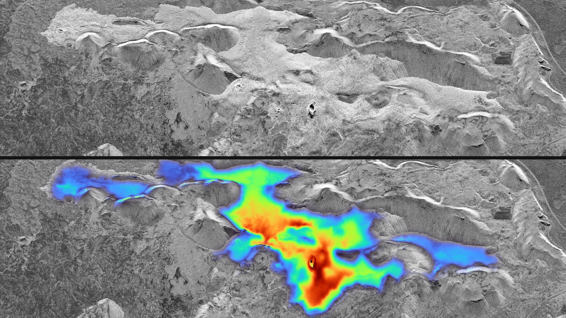

Radarreflexion im X-Band, erfasst mit der F-SAR-Sensor des DLR Das Bild zeigt die Radarreflexion im X-Band (3 Zentimeter Wellenlänge), die vom F-SAR-Sensor des DLR über dem Gebiet des am 10. Juli 2023 ausgebrochenen und zu Beginn der Kampagne noch aktiven Litli-Hrútur-Vulkans aufgenommen wurde (oben). Die topografische Höhenänderung, abgeleitet aus interferometrischen F-SAR-Messungen, überlagert mit der X-Band-Reflexion sieht man auf dem unteren Bild. Die dargestellte Höhenänderung der Geländeoberfläche ist auf die vulkanische Aktivität seit Beginn der Ausbrüche im März 2021 zurückzuführen. Die Höhenveränderung entspricht mehreren Dutzend Metern. (Bild: DLR)
Radarreflexion im X-Band, erfasst mit der F-SAR-Sensor des DLR. Das Bild zeigt die Radarreflexion im X-Band (3 Zentimeter Wellenlänge), die vom F-SAR-Sensor des DLR über dem Gebiet des am 10. Juli 2023 ausgebrochenen und zu Beginn der Kampagne noch aktiven Litli-Hrútur-Vulkans aufgenommen wurde (oben). Die topografische Höhenänderung, abgeleitet aus interferometrischen F-SAR-Messungen, überlagert mit der X-Band-Reflexion sieht man auf dem unteren Bild. Die dargestellte Höhenänderung der Geländeoberfläche ist auf die vulkanische Aktivität seit Beginn der Ausbrüche im März 2021 zurückzuführen. Die Höhenveränderung entspricht mehreren Dutzend Metern. (Bild: DLR)

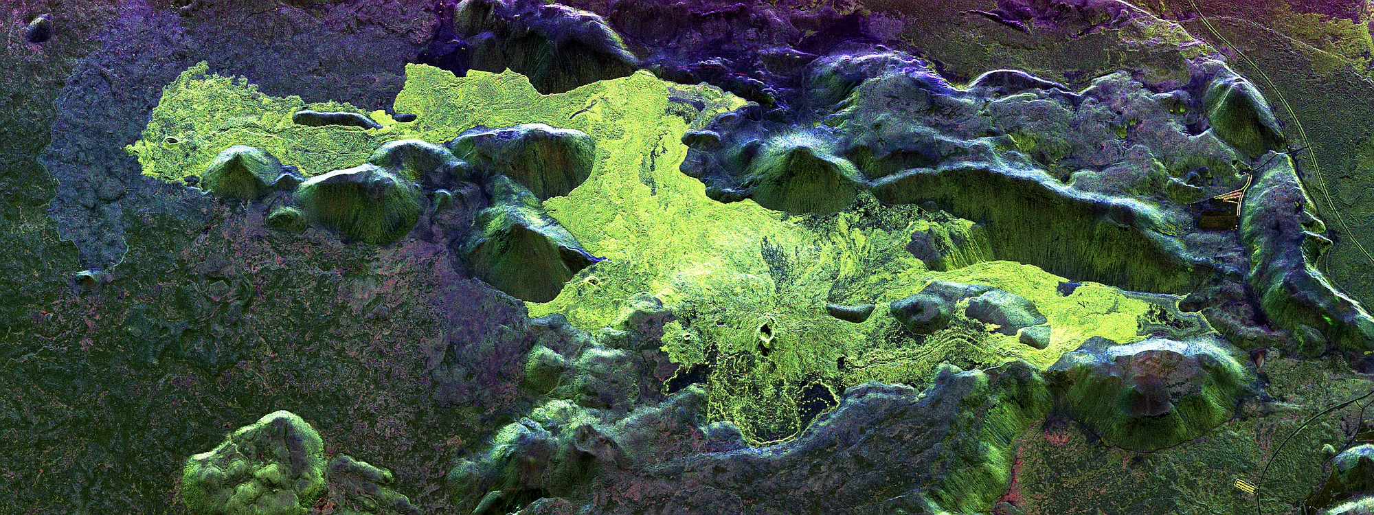

Radarbild des F-SAR-Sensors des DLR im S-Band (9 Zentimeter Wellenlänge) über dem Gebiet des kürzlich ausgebrochenen Vulkans Litli-Hrútur Die Farben entsprechen den unterschiedlichen Polarisationen der Radarwellen und stehen im Zusammenhang mit den physikalischen Eigenschaften der abgebildeten Oberflächen. Insbesondere die hellgrünen Bereiche entsprechen den Lavaströmen, die nach 2021 entstanden sind. Das Bild zeigt eine kleine Teilmenge der aufgezeichneten Daten und deckt ein Gebiet von etwa 12 Kilometer Länge und 4 Kilometer Breite ab. (Bild: DLR)
Radarbild des F-SAR-Sensors des DLR im S-Band (9 Zentimeter Wellenlänge) über dem Gebiet des kürzlich ausgebrochenen Vulkans Litli-Hrútur. Die Farben entsprechen den unterschiedlichen Polarisationen der Radarwellen und stehen im Zusammenhang mit den physikalischen Eigenschaften der abgebildeten Oberflächen. Insbesondere die hellgrünen Bereiche entsprechen den Lavaströmen, die nach 2021 entstanden sind. Das Bild zeigt eine kleine Teilmenge der aufgezeichneten Daten und deckt ein Gebiet von etwa 12 Kilometer Länge und 4 Kilometer Breite ab. (Bild: DLR)
