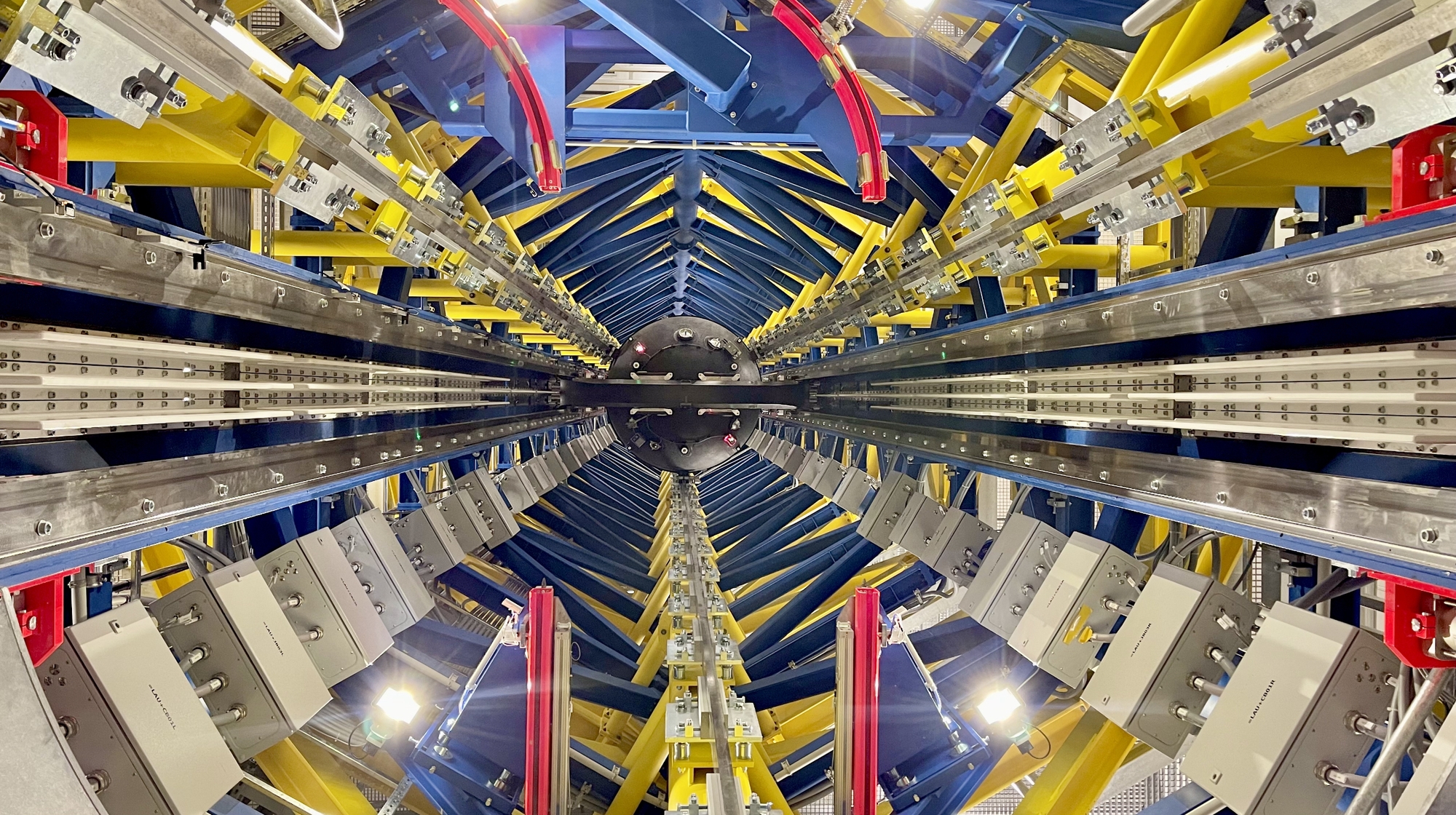

Der Einstein-Elevator des HITec – Hannover Institute of Technology ist die Weiterentwicklung eines klassischen Fallturms, mit dem Experimente unter reduzierter Schwerkraft und Mikrogravitation (entspricht annähernd Schwerelosigkeit) durchgeführt werden können. Die erreichbare Mikrogravitation liegt bei unter 10-6 g, die maximale Versuchsdauer beträgt 4 Sekunden. Der im Einstein-Elevator ohne Vakuum erreichbare Wert der Mikrogravitation liegt bei 10-4 g. Dieser Zustand entspricht beispielsweise den Bedingungen auf der Internationalen Raumstation ISS.
