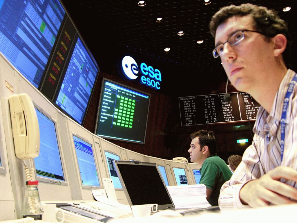

Das Flugkontrollteam macht sich bereit für die Ankunft an der Venus.
Ein Beitrag von Eric Honstrass. Quelle: ESA. Vertont von David Langkamp.
(Bild: ESA)
Das Venus Express-Team im Europäischen Satellitenkontrollzentrum (ESOC) befindet sich in einer intensiven Vorbereitungsphase für die Ankunft der Raumsonde an ihrem gleichnamigen Ziel, die für den 11. April vorgesehen ist.
