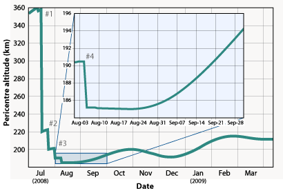

Am 13. Juli 2008 begann eine vierwöchige Serie von Manövern, welche das Perizentrum dauerhaft in den Bereich 180 – 300 km absenken werden. Jede Woche werden zwei kombinierte Manöver innerhalb eines Umlaufs durchgeführt. Am Perizentrum beschleunigt die Sonde, um das gegenüberliegende Apozentrum anzuheben. Beim Erreichen des neuen Apozentrums wird die Sonde dann abgebremst, um das Perizentrum abzusenken. Durch diese Kombination von Manövern soll die Umlaufzeit pro Orbit konstant gehalten werden. Nach jedem Manöver werden folgende Perizentrumshöhen erreicht:
(Bild: ESA)
- Manöver 1
- 13.07.08: 170 s Brenndauer, Anhebung Apozentrum
- 14.07.08: 620 s Brenndauer, Absenkung Perizentrum
- Perizentrumshöhe: 220 km
- Manöver 2
- 20.07.08: 7 s Brenndauer, Anhebung Apozentrum
- 21.07.08: 195 s Brenndauer, Absenkung Perizentrum
- Perizentrumshöhe: 200 km
- Manöver 3
- 27.07.08: 4 s Brenndauer, Anhebung Apozentrum
- 28.07.08: 40 s Brenndauer, Absenkung Perizentrum
- Perizentrumshöhe: 190 km
- Manöver 4
- 03.08.08: 2 s Brenndauer, Anhebung Apozentrum
- 04.08.08: 20 s Brenndauer, Absenkung Perizentrum
- Perizentrumshöhe: 185 km
