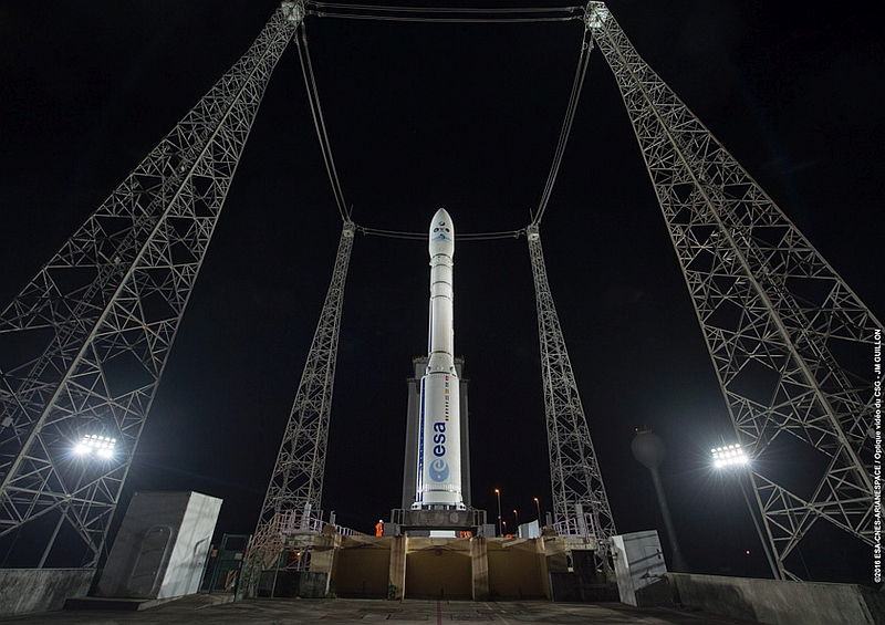

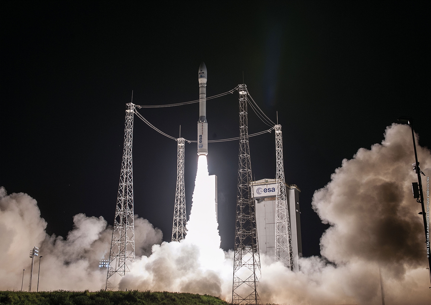

Beim ersten Flug einer Vega-Rakete im Jahr 2016 brachte Arianespace fünf Erdbeobachtungssatelliten ins All. Der Start erfolgte am 16. September 2016 vom europäischen Raumfahrtzentrum Kourou in Französisch-Guayana.
Ein Beitrag von Thomas Weyrauch. Quelle: Airbus Defence and Space, Airanespace, CONIDA, Space Systems/Loral.
Gestartet wurde um 22:43 Uhr und 35 Sekunden Ortszeit am 15. September 2016, das war 1:43 Uhr und 35 Sekunden Uhr UTC bzw. 3:43 Uhr und 35 Sekunden MESZ am Folgetage. Zunächst sorgte die erste Stufe mit einem Feststoffmotor des Typs P80 für Geschwindigkeits- und Höhengewinn.
Danach folgten die planmäßigen Einsätze der Feststoffmotoren ZEFIRO 23 in der zweiten Stufe und ZEFIRO 9 in der dritten Stufe der Rakete.
Vega als flexibler Träger für Erdbeobachtungssatelliten
Anschließend war es Aufgabe der vierten, auf Technik aus der Ukraine basierenden, AVUM für Attitude Vernier Upper Module genannten Stufe, mit ihrem auf dem ukrainischen RD-869-Motor basierenden VG-143-Triebwerk die Voraussetzungen für das Aussetzen der einzelnen Satelliten zu schaffen.
(Bild: ESA/CNES/Arianespace/CSG)
Nach rund 40 Minuten Flugzeit und zwei VG-143-Brennphasen wurden vier SkySat-Kleinsatelliten für Terra Bella, ehemals Skybox Imaging, im All ausgesetzt. Weitere 62 Minuten später und nach zwei weiteren VG-143-Brennphasen erfolgte die Freigabe des ersten Erdbeobachtungssatelliten für Peru namens PeruSAT 1 gegen 5:26 Uhr MESZ am 16. September 2016.

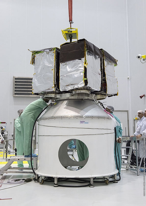

Die Gesamtmasse der von der Vega transportierten Nutzlast betrug inklusive der erforderlichen Nutzlastadapter für die Satelliten und dem VESPA-Adapter, einem Mehrfachnutzlast-Dispenser von Airbus Defence and Space, rund 1.230 Kilogramm (VESPA steht für VEga Secondary Payload Adapter). Die Startmasse von PeruSAT 1 lag bei rund 430 Kilogramm, die Masse der vier Kleinsatelliten lag jeweils bei rund 110 Kilogramm. Der Satellit für Peru wurde in rund 675 Kilometern über der Erde ausgesetzt, die vier Kleinstsatelliten in rund 500 Kilometern über der Erde.

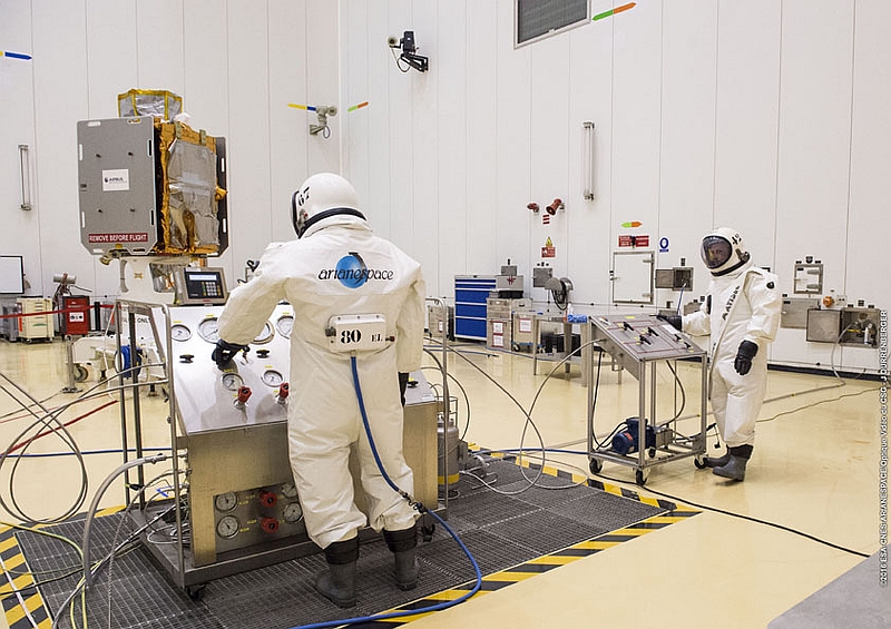

PeruSAT 1 wurde für die Regierung Perus bzw. die peruanische Raumfahrtbehörde CONIDA (Comisión Nacional de Investigación y Desarrollo Aeroespacial) ins All transportiert. Der von Airbus Defence and Space gebaute Erdbeobachtungssatellit ist für den Einsatz in einem sonnensynchronen, polaren Orbit in einer Höhe von rund 695 Kilometern über der Erde gedacht. Das Raumfahrzeug basiert auf dem Satellitenbus AstroBus-S und entstand nach Angaben seines Herstellers in weniger als 24 Monaten Bauzeit. Integriert wurde der Satellit in den Reinräumen von Airbus Defence and Space im französischen Toulouse. Während des Raketenflugs saß der Satellit im VESPA-Adapter.
