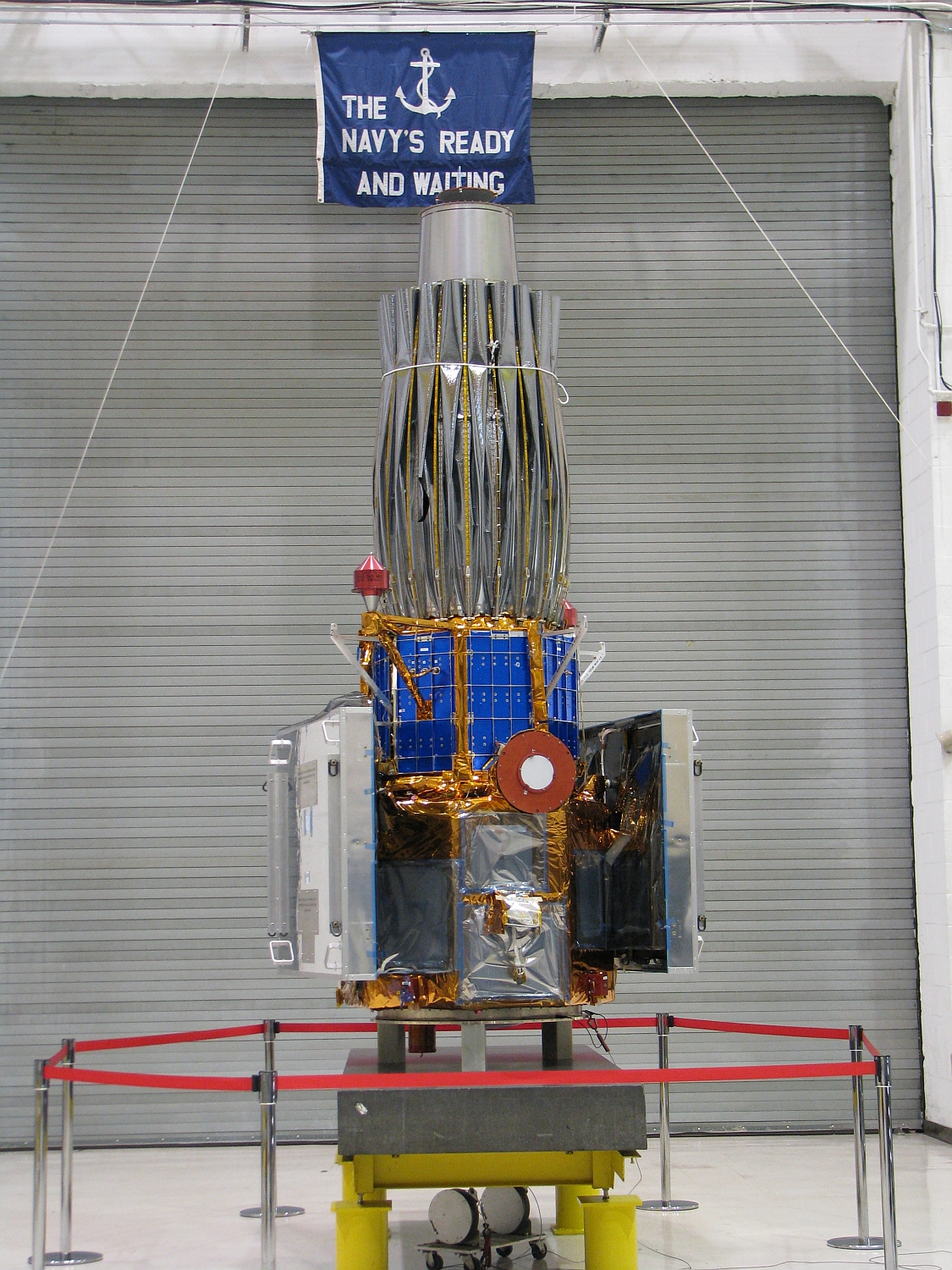

ORS
TacSat 4 wartet startbereit
(Bild: ORS)
Die Nutzlast mit einer Startmasse von rund 460 Kilogramm wurde um 18:17 Uhr MESZ 28 Minuten nach dem Start von der vierten Stufe der Rakete abgetrennt. TacSat 4 gelangte wie geplant auf eine rund 63,5 Grad gegen den Äquator geneigte hoch-elliptische Bahn, deren Perigäum bei 185 Kilometern über der Erdoberfläche und deren Apogäum bei rund 11.865 Kilometern über der Erdoberfläche lag. Die Anhebung des Perigäums auf rund 654 Kilometer über der Erdoberfläche besorgte TacSat 4 anschließend mit eigenem Antrieb. Der vom NRL und dem Labor für angewandte Physik der Johns Hopkins Universität gebaute Satellit soll auf seinem Einsatzorbit rund ein Jahr lang für eine große Bandbreite von Kommunikationsexperimenten und kurzfristig nutzbare Verbindungen zur Verfügung stehen.
Das mit zwei Solarzellenauslegern zur Erzeugung von zusammen rund 1.000 Watt elektrischer Leistung ausgestattete Raumfahrzeug basiert auf einer ORS-Phase-III-Bus genannten Satellitenplattform mit einer Masse von rund 270 Kilogramm. Die COMMx genannte Kommunikationsnutzlast von TacSat 4 hat eine Masse von rund 190 Kilogramm. Sie besitzt eine Kommunikationsantenne mit einem Durchmesser von rund 3,66 Metern im entfalteten Zustand und ermöglicht Verbindungen im UHF-Bereich zwischen 240 und 318 Megahertz auf 10 Kanälen gleichzeitig. Truppen in Afghanistan beispielsweise, die mit Kommunikationstransceivern der Handgerätetypen AN/PRC-148 und AN/PRC-152 sowie des Tornistertyps AN/PRC-117 ausgerüstet sind, sollen davon profitieren können. Selbiges gilt für Spezialtruppen mit portablen Satellitenterminals vom Typ AN/PSC-5.

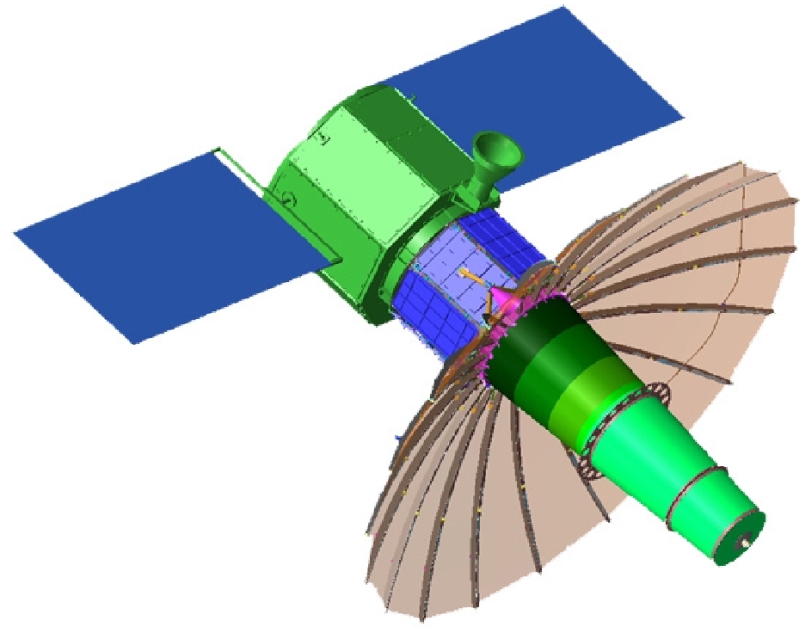

ONR
TacSat 4 – Illustration
(Bild: ONR)
Zusätzlich in die Kommunikationsnutzlast von TacSat 4 integriert ist Testhardware für das im Aufbau befindliche MUOS-Kommunikationsnetzwerk der US-Marine, für die Identifizierung und Verfolgung eigener oder verbündeter Militäreinheiten, auch FFT für Friendly Force Tracking genannt, und die Datenerfassung von Messwertsendern auf Bojen auf den Weltmeeren.
