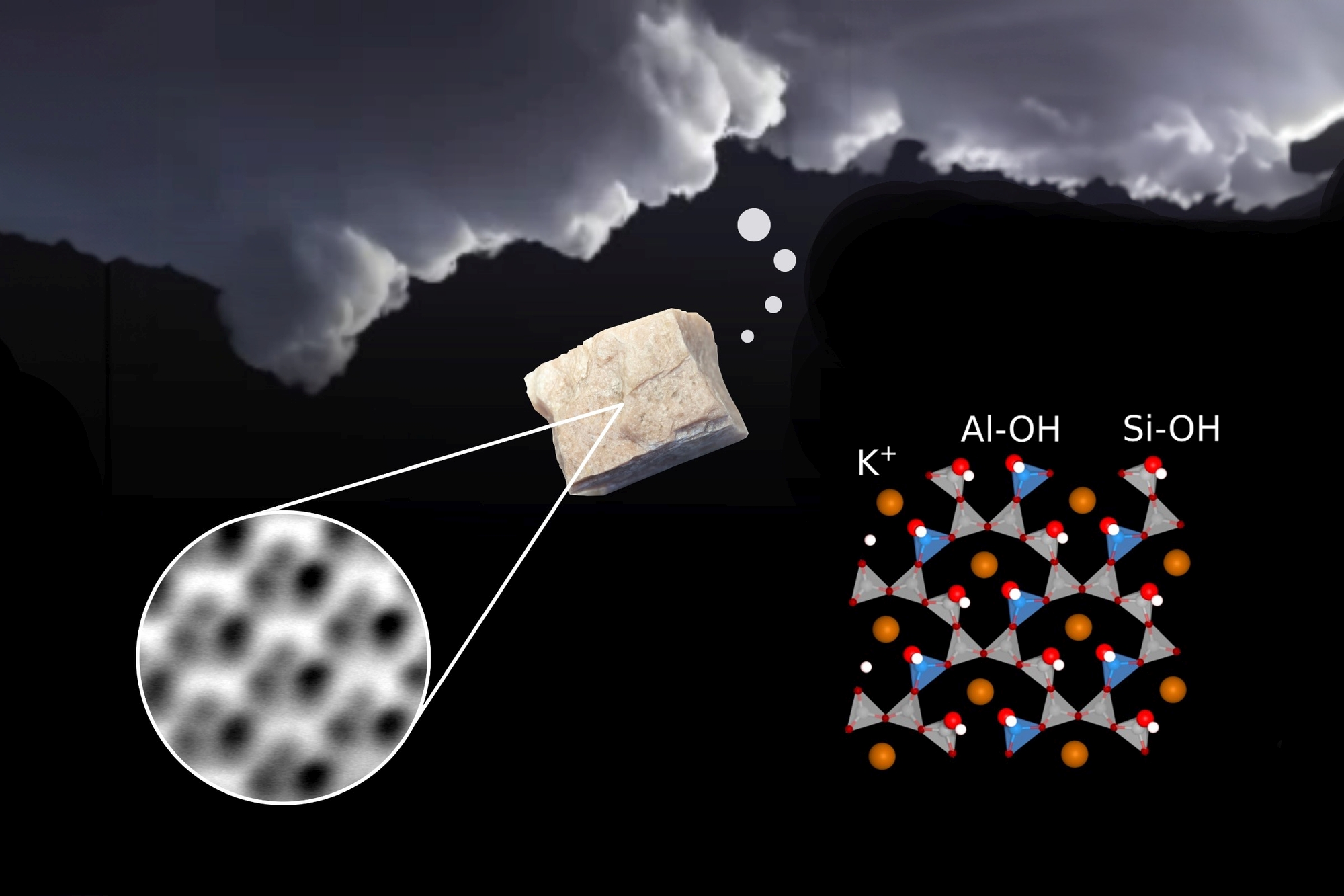

![Die atomare Struktur des Feldspats führt dazu, dass er extrem aktiv als Nukleationskeim für Wolken fungieren kann. (Grafik: TU Wien)](https://www.raumfahrer.net/wp-content/uploads/2021/01/News_2024_Wolke_26.jpg)
8. Januar 2024 – Feldspat ist ein ganz gewöhnliches, unscheinbares Mineral, das ungefähr die Hälfte der Erdkruste ausmacht – doch in unserer Atmosphäre spielt Feldspat eine überraschend wichtige Rolle. Feines Feldspat-Mehl, das durch die Luft geweht wird, hat nämlich einen entscheidenden Einfluss auf die Bildung von Eiswolken. An Partikeln aus Feldspat können sich Wassermoleküle viel besser anlagern als an anderen Partikeln. So werden winzige Feldspat-Teilchen zu hervorragenden Nukleationskeimen, an denen Wassermoleküle klebenbleiben und gefrieren, sodass schließlich eine Wolke am Himmel entsteht.
Warum gerade Feldspat diese bemerkenswerte Fähigkeit hat, Wasser so effektiv an sich zu binden und dadurch Wolkenbildung zu ermöglichen, war bisher nicht klar. Mit einem hochsensitiven Rasterkraftmikroskop konnte man an der TU Wien nun zeigen: Die ganz spezielle Geometrie der Feldspat-Oberfläche bietet den perfekten Ankerpunkt für OH-Gruppen aus Wasserstoff und Sauerstoff – und dann in weiterer Folge für Wasser.

Die Ursache dafür war schnell gefunden: Wie sich zeigte, lag es an winzigen Wassereinschlüssen im Gestein. Wenn man den Stein auseinanderbricht, wird ein wenig Wasserdampf frei. Dieser lagert sich an der frisch gespaltenen Oberfläche an. Die Wassermoleküle brechen dabei auseinander und machen OH Gruppen. „Man sieht unter dem Mikroskop also gar nicht die Feldspat-Oberfläche selbst, sondern eine von Hydroxylgruppen bedeckte Oberfläche“, erklärt Giada Franceschi. „Auch in der Natur wird die Feldspat-Oberfläche mit einer solchen Hydroxylschicht bedeckt.“
Aufgrund der Geometrie des Feldspat-Kristalls sind diese Hydroxylgruppen so positioniert, dass sie sich perfekt als Ankerpunkte für Wassermoleküle eignen. So wie Klemmbausteine, die ineinander klicken, können Wassermoleküle an den Hydroxylgruppen andocken. Die Hydroxylschicht bildet somit die perfekte Verbindung zwischen Feldspat und dem Wasser, das sich als Eis anlagert. „Die Bindung wird sehr leicht und sehr schnell hergestellt, und sie ist auch sehr stabil“, sagt Ulrike Diebold. „Um die Hydroxylschicht vom Feldspat wieder zu entfernen, müsste man ihn sehr hoch erhitzen.“ Auch Computersimulationen unterstützten diesen Befund.
