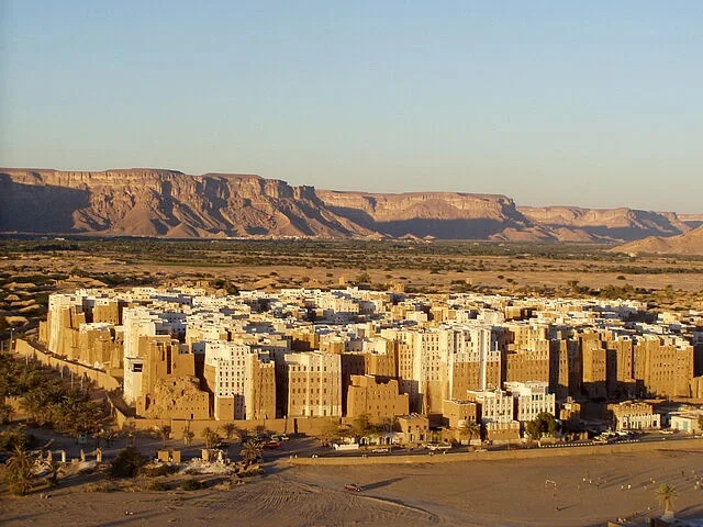

Aus den Satellitenaufnahmen der Marsoberfläche ist bekannt, dass unter anderem in dem Jezero Krater verschiedene Tonmineralien reichlich vorhanden sind. Nach Vorstellung der Wissenschaftler*innen könnten diese Tonmineralien allein durch den Einsatz von Wasser zu sogenannten Grünkörpern – also ungebrannten, feuchten Tonkörpern, verarbeitet werden. „Aus diesen lassen sich neben stabilen Gebrauchsgegenständen wie Tellern, Vasen oder ähnliches auch Tonziegel herstellen, die in einer ariden Umgebung eine hohe Stabilität aufweisen. Das konnten wir experimentell schon demonstrieren, etwa indem wir solche Materialien mittels 3D-Druck geformt haben. Ungebrannte Tonziegel werden von Menschen besonders in trockenen Gebieten der Erde schon seit Jahrtausenden für den Bau von Gebäuden genutzt. Etwa in Schibam, im Jemen, wo eine ganze Stadt aus ungebranntem Ton gebaut wurde. Einzelne Gebäude können dabei eine Höhe von bis zu 30 Meter erreichen“, berichtet David Karl.
