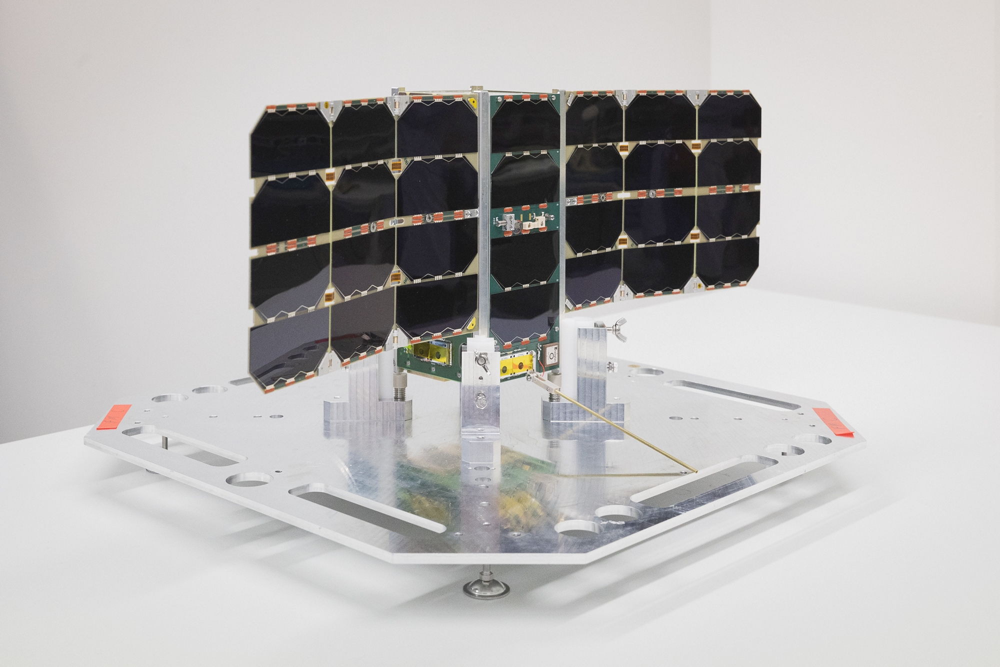

Im Vergleich zu anderen Kleinsatelliten verfügt der TUBiX-5 Satellitenbus der NanoFF Satelliten über eine besonders hohe Nutzlastkapazität im Vergleich zum Gesamtvolumen. Dadurch können in Bezug auf die Größe des Satelliten besonders viele wissenschaftliche Experimente untergebracht werden. Die NanoFF Satelliten tragen aktuell zur Technologiedemonstration als Nutzlast vier hochauflösende Kameras mit mehreren Spektralkanälen zur Erdbeobachtung, wie zum Beispiel die Analyse der Vegetation.
Erprobung neuer Technologien:
Die Satelliten sind zusätzlich mit entfaltbaren Solarpaneelen ausgestattet, um genügend Energie für verschiedene Experimente zur Verfügung zu stellen. Zur hochgenauen Bestimmung der Position im Erdorbit besitzen die Satelliten sowohl GNSS-Empfänger als auch Laser-Retroreflektoren, mit denen sie von der Erde aus geortet werden können. Zusätzlich werden drei neuartige, miniaturisierte Sternkameras erprobt, mit Hilfe derer die Lage des Satelliten im Weltraum anhand von Sternkatalogen präzise bestimmt werden kann.
