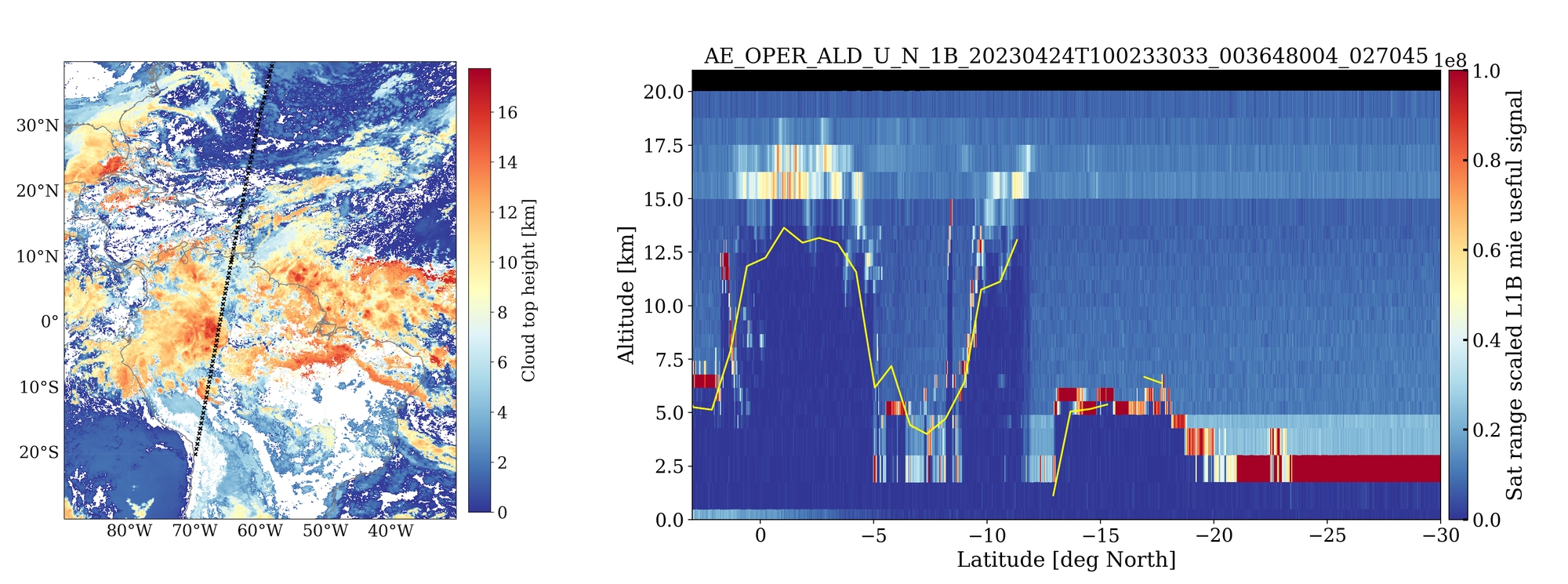

TROPOS war an einem Experiment beteiligt, bei dem der Laser von seiner nominellen 35-Grad-Diagonalsicht auf eine Nadir-Sicht (Punkt auf der Erdoberfläche direkt unter dem Satelliten) gekippt wurde, um vertikale Winde über Gewitterwolken zu messen. Während vertikale Luftbewegungen im Durchschnitt über großen horizontalen Skalen vernachlässigbar sind, ist diese Annahme in Situationen mit starker Konvektion (z. B. bei tropischen Stürmen) nicht gültig. “Wir sind noch dabei, die vielversprechenden Daten zu analysieren, die während dieses Tests gesammelt wurden, und hoffen, dass wir die Auswirkungen der vertikalen Luftbewegungen quantifizieren können”, sagt Dr. Sebastian Bley vom TROPOS.
![Analyse der Vertikalwindtests mit AEOLUS. Links: die Wolkenhöhe (via Satellit GOES-R) und die Spur von Aeolus. Rechts: die Signalpegel von Aeolus während der Messung im Nadir über den Wolken. Gelb zeigt die kollokierten Wolkenhöhen von GOES-R. (Grafik: Sebastian Bley, TROPOS)](https://www.raumfahrer.net/wp-content/uploads/2021/01/230728EOLA24AeolusverticalwindsSebastianBleyTROPOS60.jpg)
