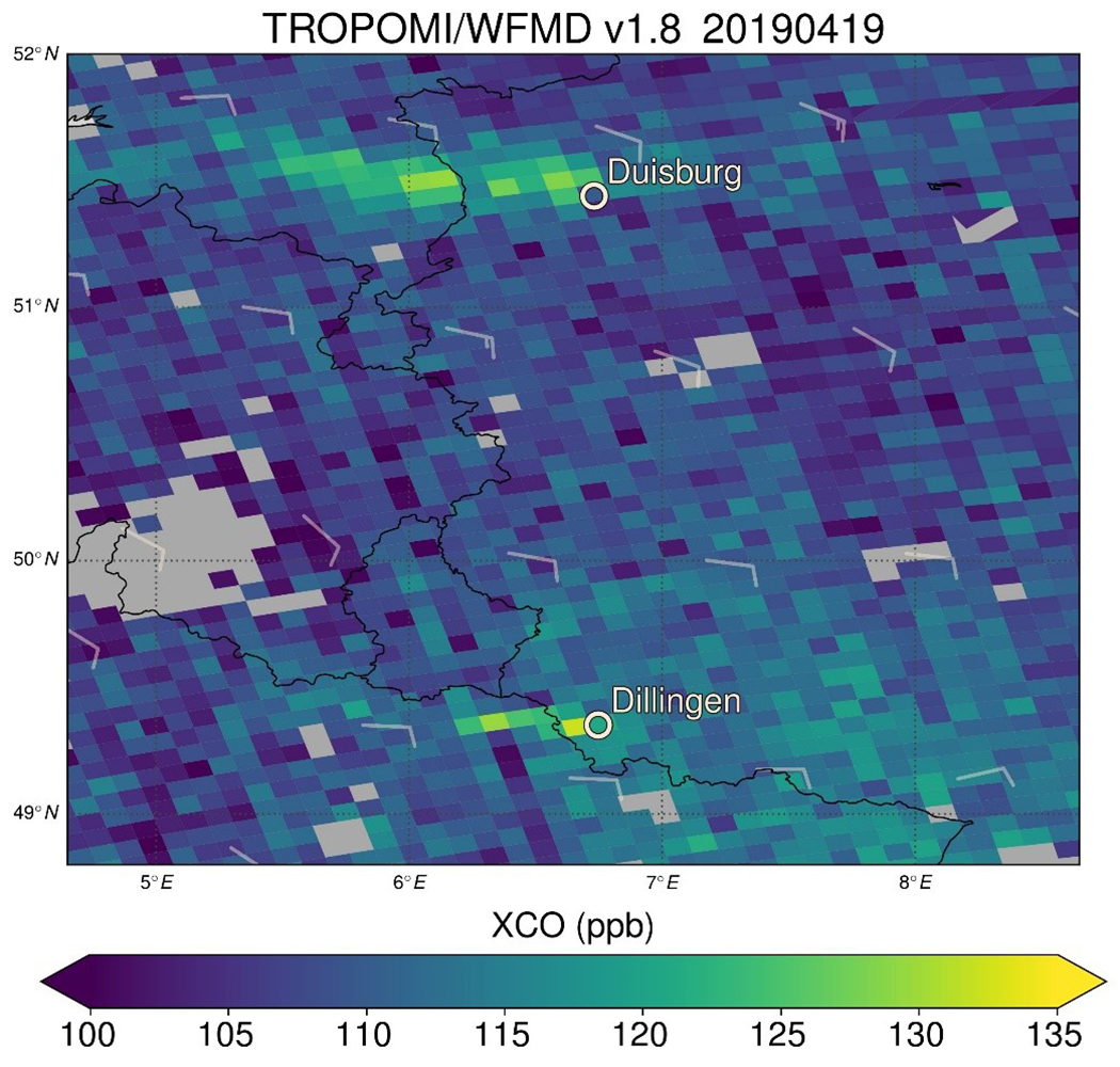

![Kohlenstoffmonoxid (CO)-Abgasfahnen de Stahlstandorte Duisburg und Dillingen, erfasst im April 2019 von Sentinel-5P. (Illustration: Andrea Kaiser / DWD)](https://www.raumfahrer.net/wp-content/uploads/2024/07/AbgasfahnenStahlDuisburgDillingen2019Sentinel5PAndreaKaiserDWD26.jpg)

Bei der Herstellung von Stahl entstehen große Mengen an Kohlenstoffdioxid (CO2) und Kohlenstoffmonoxid (CO). 2022 betrugen beispielsweise die deutschen CO2-Emissionen der Roheisen- und Stahlerzeugung nach Angaben des Umweltbundesamtes rund 23,5 Millionen Tonnen. Dass diese Emissionen auch aus dem Weltraum feststellbar sind, wissen die IUP-Forschenden spätestens seit dem großen Moorbrand im Emsland im September und Oktober 2018: „Das war kein offenes Feuer, sondern eins, das im Boden schwelte“, so Heinrich Bovensmann. „Solch ein Brand erzeugt besonders viel Kohlenstoffmonoxid, was wir dann auch mit den hochgenauen Bildern des 2017 gestarteten Erdbeobachtungssatelliten Sentinel-5P sichtbar gemacht haben.“ Was aber auch zu sehen war, war eine Kohlenstoffmonoxid-Abgasfahne aus dem Ruhrgebiet – die des größten deutschen Stahlstandortes in Duisburg.

Postdoktorand Oliver Schneising aus dem IUP-Team interessierte sich fortan für diese Emissionen und untersuchte Satellitendaten auch im Hinblick auf weitere deutsche Stahlstandorte mit integrierten Hüttenwerken. Hier wies er die Kohlenstoffmonoxid-Freisetzungen in Duisburg, Dillingen,Salzgitter Bremen und Eisenhüttenstadt zweifelsfrei nach. „Die primäre Stahlerzeugung erfolgt weltweit überwiegend mit dem sogenannten Linz-Donawitz-Verfahren. Bei diesem Verfahren wird Sauerstoff auf kohlenstoffreiches Roheisen aufgeblasen, um den Kohlenstoffgehalt mittels Oxidation zu minimieren und so hochwertigen kohlenstoffarmen Stahl zu erhalten“, erläutert der Bremer Wissenschaftler. „Das dabei freigesetzte Kohlenstoffmonoxid – CO – lässt sich mit der neuen Generation von Satellitensensoren vom Weltraum aus besser bestimmen als das Treibhausgas CO2 selbst.“
Um aus den Erdfernerkundungsmessungen die CO-Emissionen zu bestimmen, sahen sich die Bremer Forschenden um Schneising die meteorologischen Verhältnisse – insbesondere den Wind – zu den Messzeitpunkten genau an. „Wir haben die CO-Emissionen der oben genannten Stahlstandorte bestimmt und zu den CO2-Emissionen ins Verhältnis gesetzt, die von den Stahlherstellern für dieselbe Zeitperiode berichtet wurden“, sagt Schneising. „Diese Analyse ergibt standortübergreifend eine sehr hohe Korrelation von CO mit CO2. Dies rechtfertigt es, aus den CO-Beobachtungen auch die CO2-Emissionen zu bestimmen.“ Das von der IUP-Forschungsgruppe entwickelte Verfahren wurde inzwischen nach fachlicher Begutachtung in einer renommierten wissenschaftlichen Fachzeitschriften veröffentlicht.
