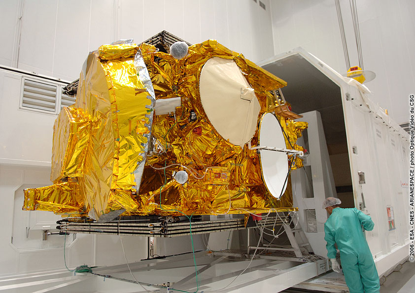

Thaicom 5 ist im Startzentrum eingetroffen. (Bild: ESA/CNES/Arianespace/CSG)
