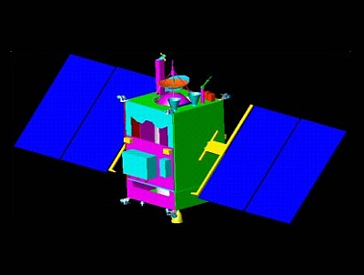

(Bild: ISRO)
Der Vorsitzende der ISRO K. Radhakrishnan begründete die Entscheidung gegenüber der indischen Nachrichtenagentur PTI (für Press Trust of India) damit, dass man festgestellt habe, TAUVEX als astronomische Nutzlast sei zum Betrieb im geostationären Orbit, wo GSAT-4 arbeiten soll, nicht geeignet, da dort ausgesandte Signale viel schwächer seien, als solche aus einer niedrigeren Umlaufbahn. Auch die Empfindlichkeit von TAUVEX sei im geostationären Orbit geringer.
Wissenschaftler, die TAUVEX gerne einsetzen möchten, glauben dagegen, das Instrument auch mit herabgesetzter Empfindlichkeit im geostationären Orbit sinnvoll nutzen zu können. Es sei möglich, die Nachteile der geringeren Empfindlichkeit mit längeren Belichtungs- und Beobachtungszeiten auszugleichen. Mit der im Bereich des Ultravioletten arbeitenden Teleskopeinheit wollen die Wissenschaftler aus Indien und Israel Daten gewinnen, die bei der Beantwortung astrophysikalischer Fragen helfen sollen.
Von offizieller israelischer Seite wird laut PTI angenommen, der tatsächliche Grund dafür, TAUVEX nicht an Bord von GSAT-4 zu fliegen, sei die mangelnde Fähigkeit der GSLV-Mk-II, bei ihrem Jungfernflug GSAT-4 mit der zusätzlichen Masse von TAUVEX erfolgreich in die vorgesehene Umlaufbahn zu bringen.
In aktuellen Daten gibt die ISRO die Gesamtmasse von GSAT-4 mit 2.200 kg an. Davon entfallen 1.155 kg auf Treibstoffe, als Leermasse des Satelliten werden 1.063 kg genannt. Die UV-Teleskopeinheit wird mit 80 kg taxiert. Die GSLV-Mk-II sollte maximal 2.500 kg Nutzlast in einen geostationären Transferorbit (GTO) bringen können. Möglicherweise erreicht der neue Träger die einst erhofften Leistungsdaten nicht.
