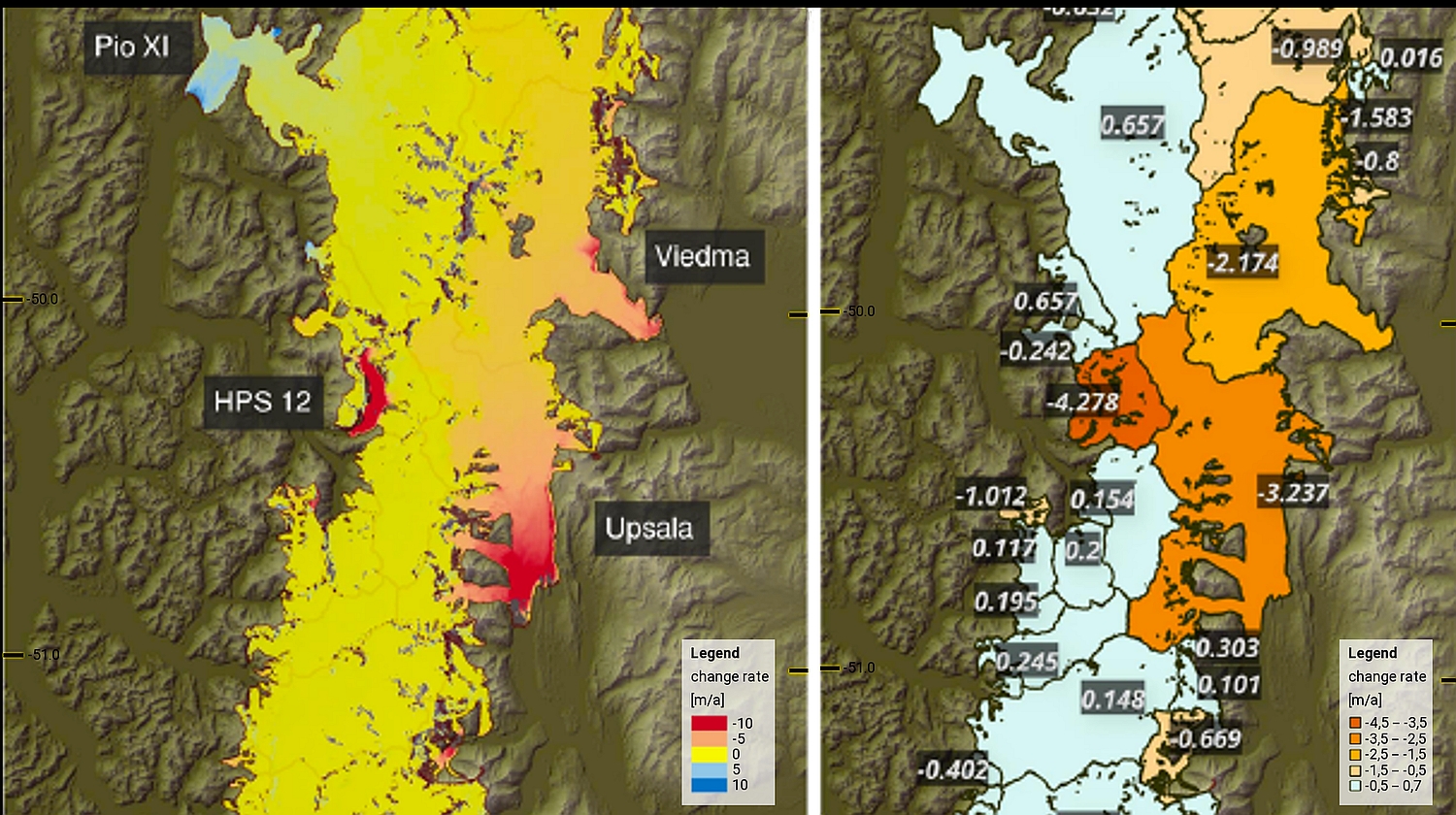

(Bild: Malz et. al. 2018 doi:10.3390/rs10020188.)
Die TanDEM-X-Geländemodelle erfassen Höhenunterschiede mit einer Genauigkeit von einem Meter. So lassen sich selbst einzelne Gletscher präzise untersuchen. Die FAU-Geographen aus den Bereichen Fernerkundung und Geoinformation sowie physikalische Klimatologie um Prof. Dr. Matthias Braun und Dr. Tobias Sauter nutzen diese Daten aus dem Zeitraum 2011-2015 und verglichen sie mit Aufnahmen der Shuttle Radar Topographie-Mission aus dem Jahr 2000. Aus der Differenz berechneten sie, in einem komplexen Verfahren, zunächst die Höhenveränderungen der Gletscher und daraus die Veränderungen der Gletschermasse. Dank der hochauflösenden TanDEM-X Daten und der neuen Verarbeitungsmethode war es den FAU-Forschern somit erstmals möglich, die großen patagonischen Inlandeisflächen getrennt von den umliegenden Gletschern zu analysieren. Die Ergebnisse der weitreichenden Studie wurden im Fachmagazin „Nature Climate Change “ veröffentlicht und finden möglicherweise Eingang in den nächsten Bericht des Weltklimarats.
