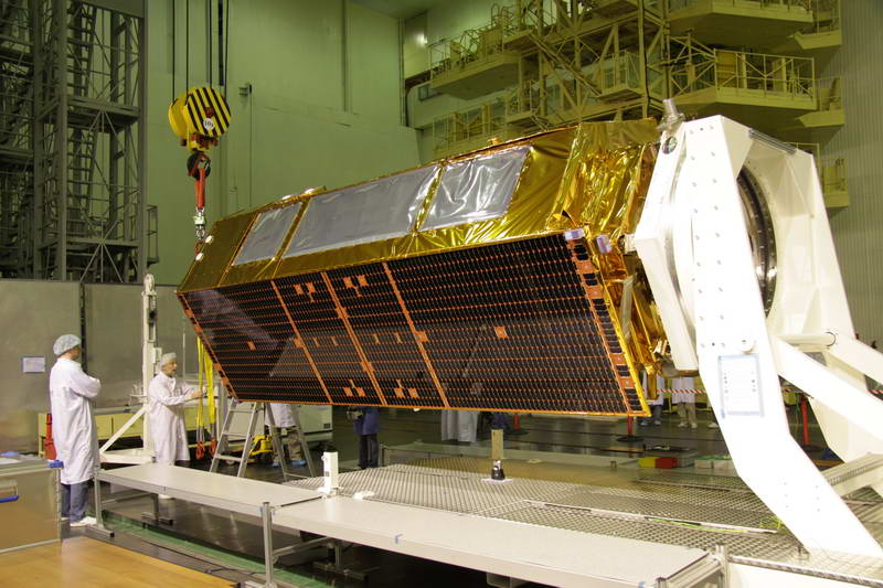

Der erste Kontakt mit dem autonom fliegenden Satelliten mit einer Startmasse von 1.340 kg gelang um 4:45 Uhr MESZ der Bodenstation Troll in der Antarktis, obwohl der Satellit für die Station nur etwa 7 Grad über dem Horizont zu sehen war. Auf der geplanten sonnensynchronen Bahn in durchschnittlich 514 Kilometern über der Erde und mit einer Bahnneigung von 97,4 Grad gegen den Äquator soll sich TanDEM-X mindestens fünf Jahre einsetzen lassen. Das rund fünf Meter lange im Querschnitt sechseckige Raumfahrzeug mit einem größten Durchmesser von etwa 2,4 Metern hat die Aufgabe, die gesamte Landoberfläche der Erde mit seiner an Bord befindlichen Radaranlage abzutasten. Zur Erhöhung der Genauigkeit und zur Erfassung zusätzlicher Daten ist eine Zusammenarbeit von TanDEM-X mit dem am 15. Juni 2007 in den Weltraum transportierten Radarsatelliten TerraSAR-X vorgesehen.
