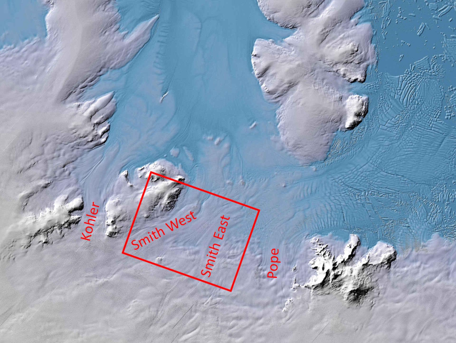

28. Januar 2022 – Der Südpol hat neue Sorgenkinder. Eine Gruppe von kleineren Gletschern schmilzt schneller als erwartet: Pope, Smith und Kohler. Bisher standen die benachbarten Eisgiganten Thwaites und Pine Island im Fokus der Forschung, da sie sehr fragil sind und den globalen Meeresspiegel um bis zu 1,2 Meter ansteigen lassen könnten. Das Deutsche Zentrum für Luft- und Raumfahrt (DLR) hat die Veränderungen in der Westantarktis gemeinsam mit internationalen Forschungspartnern aufgedeckt und analysiert. Den Ursachen für die rapiden Abschmelzungen der kleineren Gletscher kamen sie mithilfe spezieller Radardaten der Satellitenmissionen TanDEM-X und COSMO-SkyMed auf die Spur.

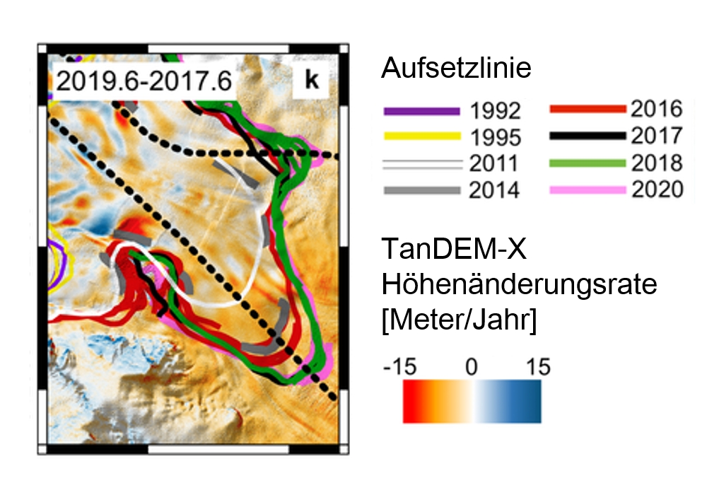

Die Gletscher Pope, Smith und Kohler sind in den letzten 30 Jahren deutlich geschrumpft: Sie sind dünner geworden, haben Schelfeis an den Ozean verloren und sich weiter ins Land zurückgezogen. Auffällig war hier der Rückgang der Aufsetzlinie, also die Grenze, an der das Eis den Kontakt zum Festland verliert und beginnt, auf dem Meer zu schwimmen. Daher richteten die Radar-Expertinnen und -Experten ein Augenmerk auf diesen Übergangsbereich. So konnten sie auch erstmals drastische Veränderungen des Pope-Gletschers nachweisen, der sich 2017 innerhalb von nur drei Monaten mit einer Geschwindigkeit von 11,7 Kilometer pro Jahr zurückzog.

Die Unterseite eines Gletschers entzieht sich unseren Blicken, sodass der Eisverlust nicht direkt messbar ist. Mithilfe von digitalen TanDEM-X-Höhenmodellen konnten die Wissenschaftler diese verborgene Schmelzrate nun genau bestimmen. Während zum Beispiel der Smith-Gletscher über Land im Zeitraum von 2011 bis 2019 etwa fünf Meter pro Jahr abschmolz, betrug die Schmelzrate an der frei schwimmenden Gletscherunterseite ungefähr 22 Meter pro Jahr. An bestimmten Stellen wies Smith sogar Schmelzraten von mehr als 100 Meter pro Jahr auf, mit einem Spitzenwert von 140 Meter pro Jahr in 2016.
Einige Untersuchungen mit Klimamodellen bestätigten, dass die Computerberechnungen der Aufsetzlinie nur dann mit den tatsächlichen Messungen übereinstimmen, wenn sie die neuen Werte der Schmelzrate miteinkalkulieren. Darüber hinaus haben die neuen Radardaten und Erkenntnisse den Forschungsverbund International Thwaites Glacier Collaboration maßgeblich dabei unterstützt, Messkampagnen vorzubereiten und geeignete Stellen für Testbohrungen auszuwählen.
