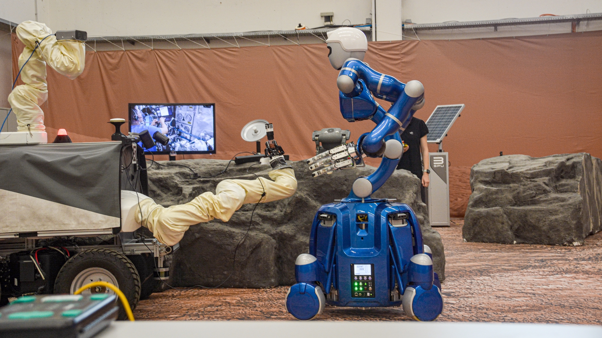

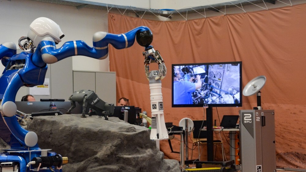

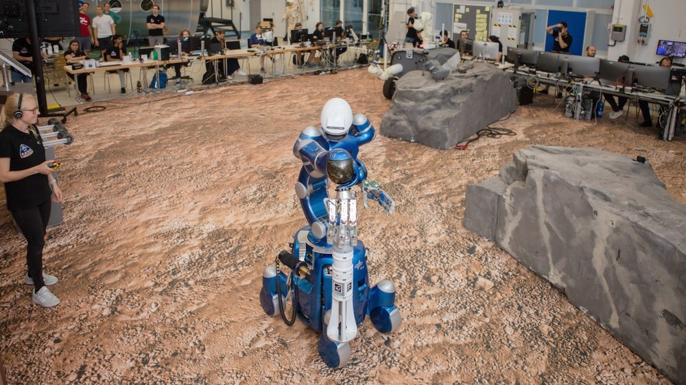

Für das aktuelle Experiment wurde im Deutschen Raumfahrtkontrollzentrum am DLR-Standort in Oberpfaffenhofen eine Marslandschaft aufgebaut. In dem Szenario sollten drei Roboter als „Vorhut“ des Menschen erste Arbeiten auf der Planetenoberfläche ausführen.

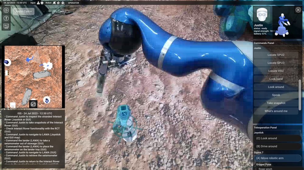

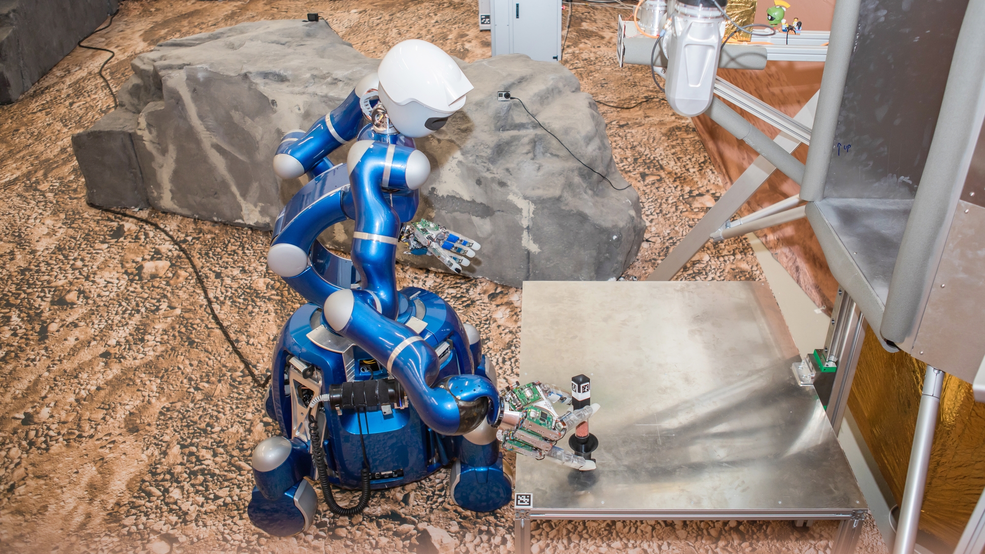

Astronaut Frank Rubio kommandierte die Roboter vom Columbus-Modul der ISS aus und konnte in der zweistündigen Versuchszeit alle Aufgaben umsetzen: Mithilfe des humanoiden DLR-Roboters Rollin’ Justin entlud er den Lander und installierte einen seismischen Sensor. Den Interact Rover der ESA nutzte der Astronaut zur Überwachung des Geländes und den DLR-Lander LAMA zur Unterstützung der wissenschaftlichen Aktivitäten.

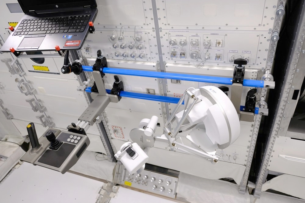

Als völlig neue Technologie testete Rubio eine Steuerung mit skalierbarer Autonomie. Er konnte also bestimmen, in welchem Umfang ein Roboter eine Aktion selbstständig ausführen soll. Per Knopfdruck konnte er einen Roboter eine Aufgabe vollständig autonom ausführen lassen. Der Astronaut konnte aber auch als Avatar den Roboter übernehmen und einzelne Arbeitsschritte wie mit eigener Hand ausführen. Dazu stand ihm das Robot Command Terminal (RCT) zur Verfügung, das drei Bedienelemente vereint: Über einen Bildschirm konnte er jederzeit sehen, was der einzelne Roboter sieht, mithilfe eines Joysticks die Bewegungen steuern und dank eines Interaktionsgeräts mit Kraftrückkoppelung fühlen, was der Roboter „fühlt“.
Als Frank Rubio als Rollin‘ Justin zum Beispiel ein Seismometer auf der simulierten Planetenoberfläche platzierte, spürte der Astronaut den Widerstand des Instruments in der Hand.
