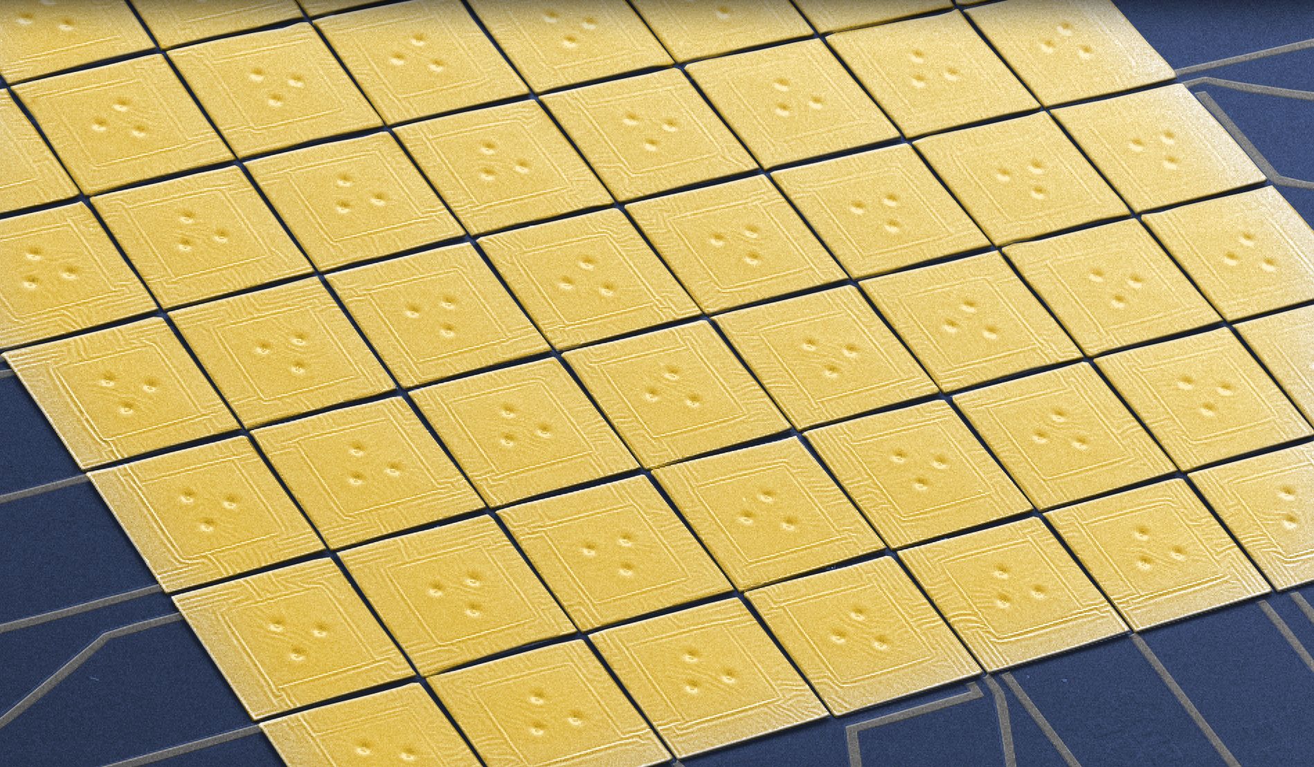

Dazu entwickelte das Forscherteam um Prof. Dr. Christian Enss und Dr. Andreas Fleischmann am Kirchhoff-Institut für Physik der Universität Heidelberg ein magnetisches Mikrokalorimeter, genannt „maXs30“. Dieser auf minus 273 Grad Celsius gekühlte Detektor misst den winzigen Temperaturanstieg, der bei der Absorption einer niederenergetischen Gammastrahlung auftritt. Der Temperaturanstieg führt zu einer Änderung der magnetischen Eigenschaften des Detektors, die dann mithilfe von SQUID-Magnetometern, ähnlich denen, die üblicherweise in der Magnetresonanztomographie verwendet werden, in ein elektrisches Signal umgewandelt wird. Der maXs30-Detektor hat eine bisher unerreichte Energieauflösung und Verstärkungslinearität; dennoch brauchte es etwa zwölf Wochen kontinuierlicher Messungen, um das Gammastrahlenspektrum mit ausreichender Genauigkeit zu erhalten.
