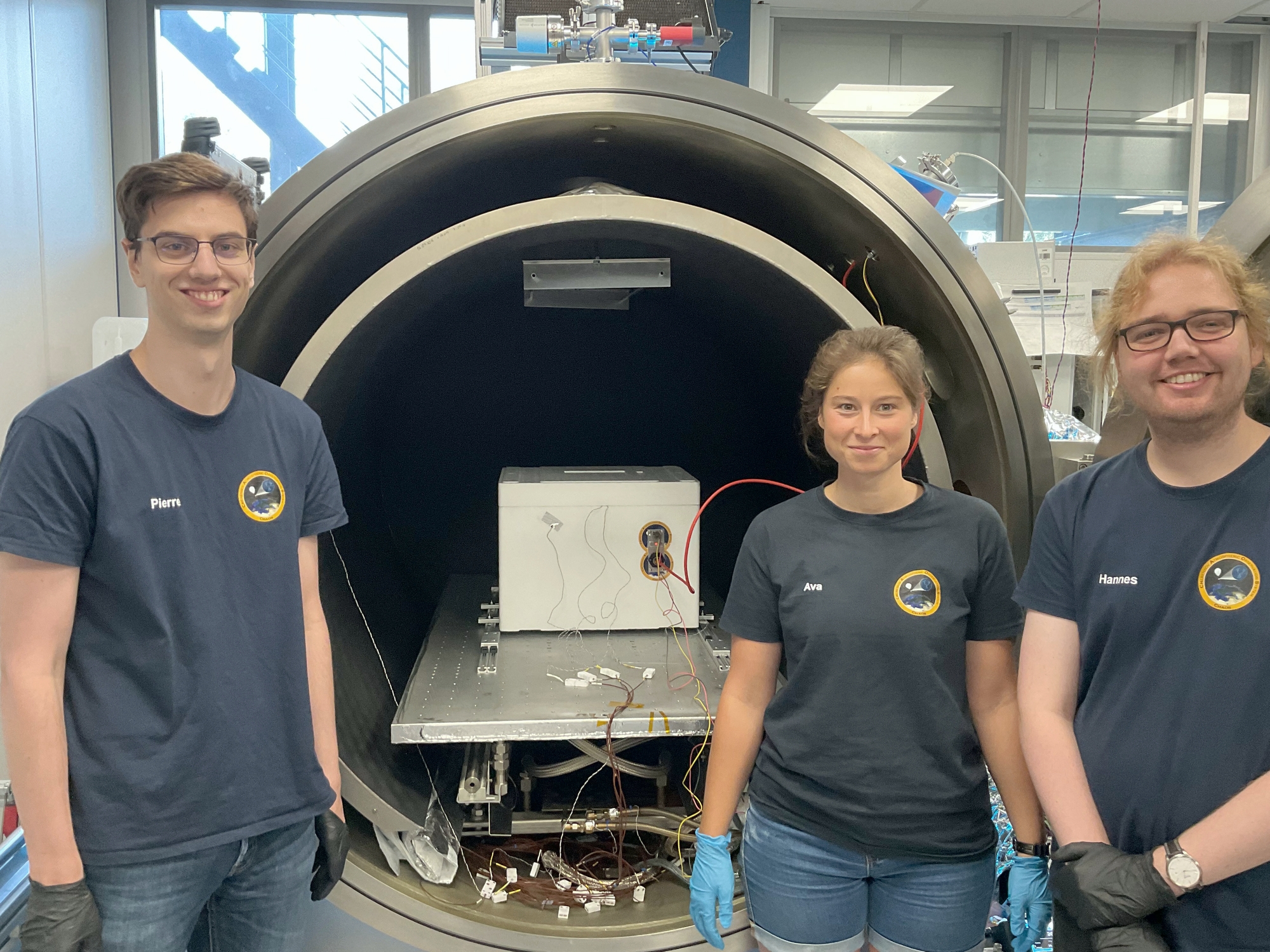

Das Ergebnis der vielen hundert Stunden Arbeit sieht auf den ersten Blick unspektakulär aus: eine weiße Kiste, aus der einige Kabel heraushängen. Doch die Box hat es im wahrsten Sinne des Wortes in sich: Sie enthält eine ganze Reihe verschiedener Sensoren. Kernstück ist aber der sogenannte Cherenkov-Detektor. Er besteht aus einem quaderförmigen Aerogel-Block. Das Aerogel ist transparent und besteht zu mehr als 99 % aus Luft. Es ist also unglaublich leicht und fragil.
