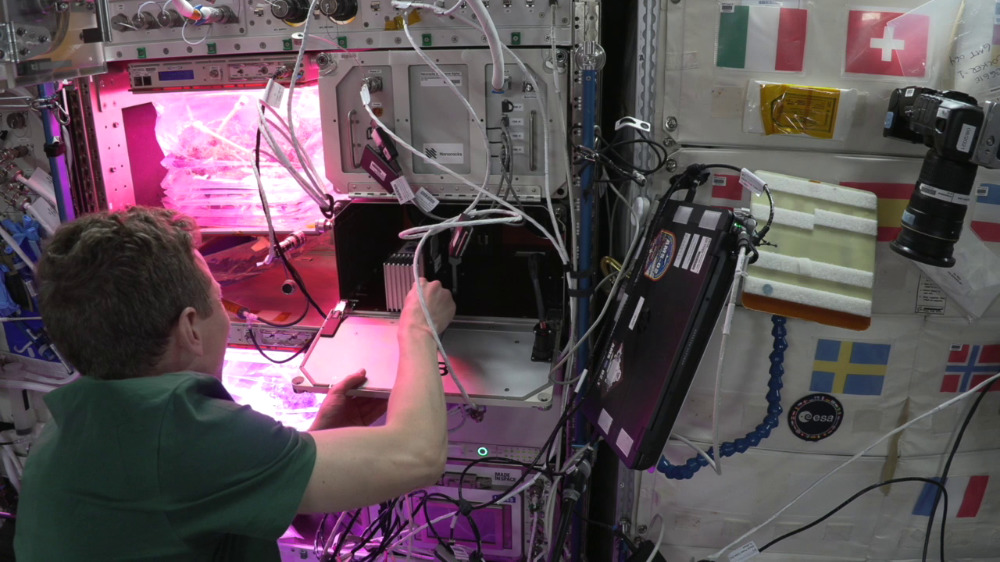

Als die Astronauten das Experiment in den Experimentierschrank auf der ISS eingebaut hatten, gab es zunächst Schwierigkeiten. „Eigentlich sollte das Experiment vollautomatisch starten und die Experimentliste abarbeiten, das funktionierte aber nicht“, erzählt Steffen Großmann, der für die Elektronik und Software von FARGO zuständig ist. Also hat das FARGO-Team schnell damit begonnen, bestehende Probleme am Bodenreferenzmodell nachzustellen, alternative Lösungen zu entwickeln und zu testen. „Letztendlich konnten wir mit einer neuen Methode einen halbautomatischen Betrieb des Experiments mit regelmäßigen neuen Updates von der Erde aus realisieren. Wir haben fast täglich neue Pläne entwickelt und angepasst. Das war eine sehr anstrengende Phase für uns.“
Eine besondere Herausforderung stellte das Experiment mit dem elektrischen Schalter dar: „Wir haben erst zwei Tage vor Missionsende geschafft, es zu starten. Das enthaltene Flüssigmetall tendiert dazu, mit der Zeit zu degradieren und dann weniger auf Magnetfelder zu reagieren. Vermutlich hatte unsere Probe im Weltraum dieses Problem. Erst mit einer neuen Art der Ansteuerung mit Hilfe gepulster Magnetfelder hat es dann auf der ISS geklappt“, sagt Großmann.
