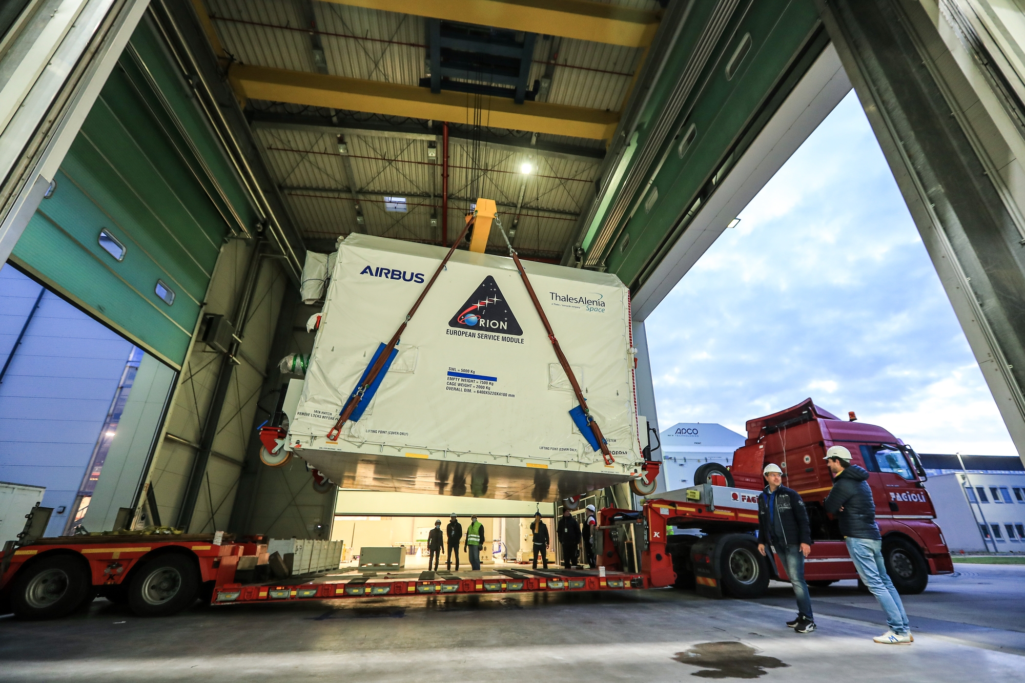

Kürzlich ist die Struktur, mit der die erste Frau und der nächste Mann auf dem Mond landen und im Rahmen der Mission Artemis III auch wieder zur Erde zurückkehren werden, in der Integrationshalle am Airbus-Standort in Bremen eingetroffen. Zuvor verweilte sie in der Turiner Produktionsstätte von Thales Alenia Space, von wo sie losgeschickt wurde.
Die Struktur wurde in einem übergroßen Container transportiert, der Temperatur und Luftfeuchtigkeit konstant hält. Es dauerte eine Woche, bis die 1,200 Kilometer lange Strecke zurückgelegt war. Für das Europäische Servicemodul werden nun eine Vielzahl von Komponenten zusammengesetzt, die bis zu vier Astronautinnen und Astronauten auf ihrer Reise bis zur Mondlandung versorgen werden. Hardwaregeräte aus elf Ländern warten nun darauf, am Airbus Standort Bremen in die Struktur integriert zu werden.

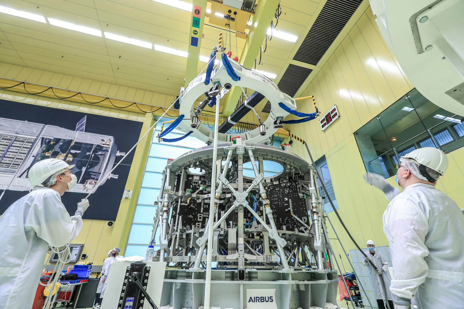

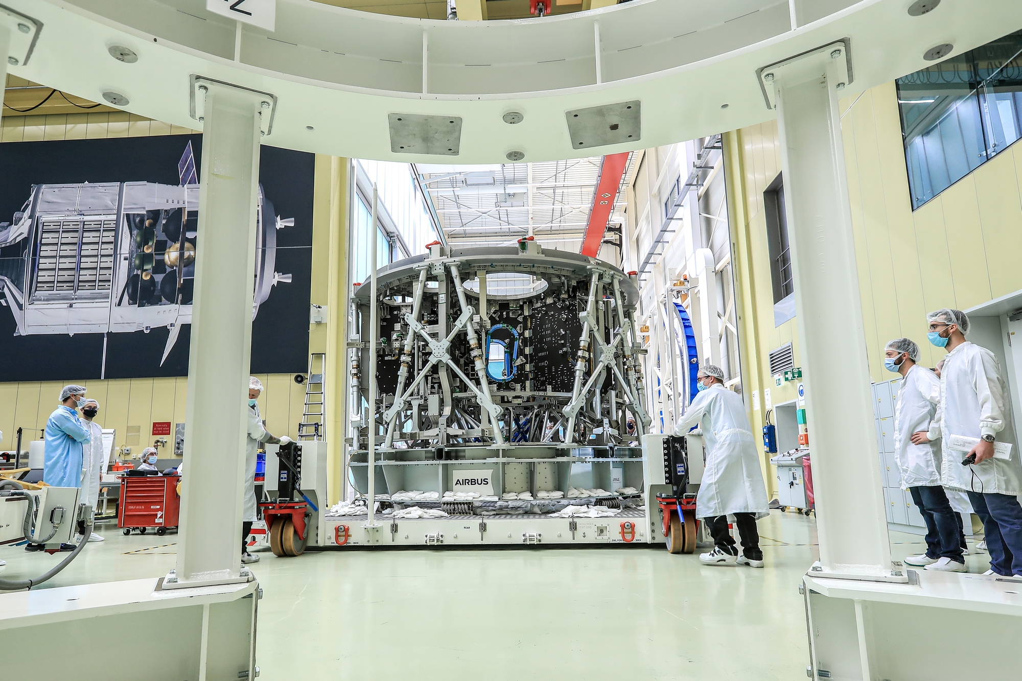

Diese Struktur fungiert als Gehäuse, ähnlich wie bei einem Fahrzeuggestell, in das die Technikerinnen und Techniker vier 2.000-Liter-Treibstofftanks, 240-Liter-Wassertanks, Lufttanks, 33 Motoren, die Leitungen, die diese miteinander verbinden, sowie elektronische Verkabelungen mit einer Gesamtlänge von 11 Kilometern montieren.
Die Struktur des dritten Moduls gesellt sich zum zweiten Europäischen Servicemodul in die Integrationshalle, für das die Installation der Elektronik und des Mechanismus zum Drehen von Solarmodulen bereits weit fortgeschritten ist – so wird es die nächste Generation der bemannten Raumfahrt einläuten.

Obwohl Carbonfaser und andere Raumfahrtmaterialien in allen Europäischen Servicemodulen verbaut werden, ist das dritte Modul keine bloße Carbonkopie seiner beiden jüngeren Geschwister. Vielmehr wurde sein Design für mehr Leistungsfähigkeit und Sicherheit optimiert.
Die Struktur, die heute ausgeliefert wurde, ist leichter als die vorherigen, um dem fertiggestellten Orion-Raumschiff mehr Startmöglichkeiten mit derselben Treibstoffmenge zu ermöglichen. Damit erhöht sich die Anzahl möglicher Starttermine innerhalb eines Jahres, sodass es einfacher wird, eine Artemis-Mission pro Jahr zu starten.
