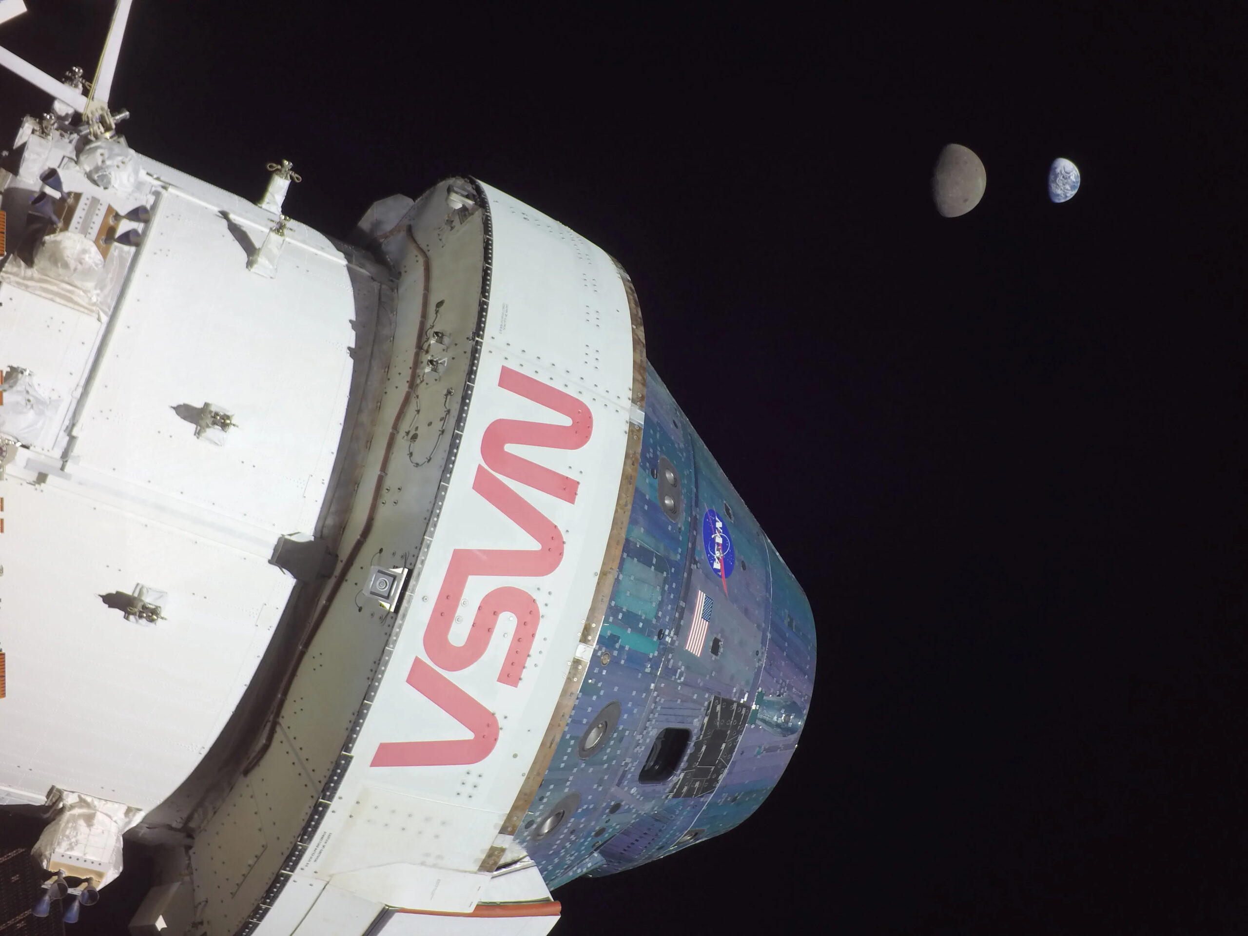

Am 13. Flugtag erreichte Orion die größte Entfernung von der Erde während der Artemis I-Mission: 432.118 Kilometer von unserem Heimatplaneten entfernt. Damit ist Orion weiter gereist als jedes andere für Menschen gebaute Raumschiff.

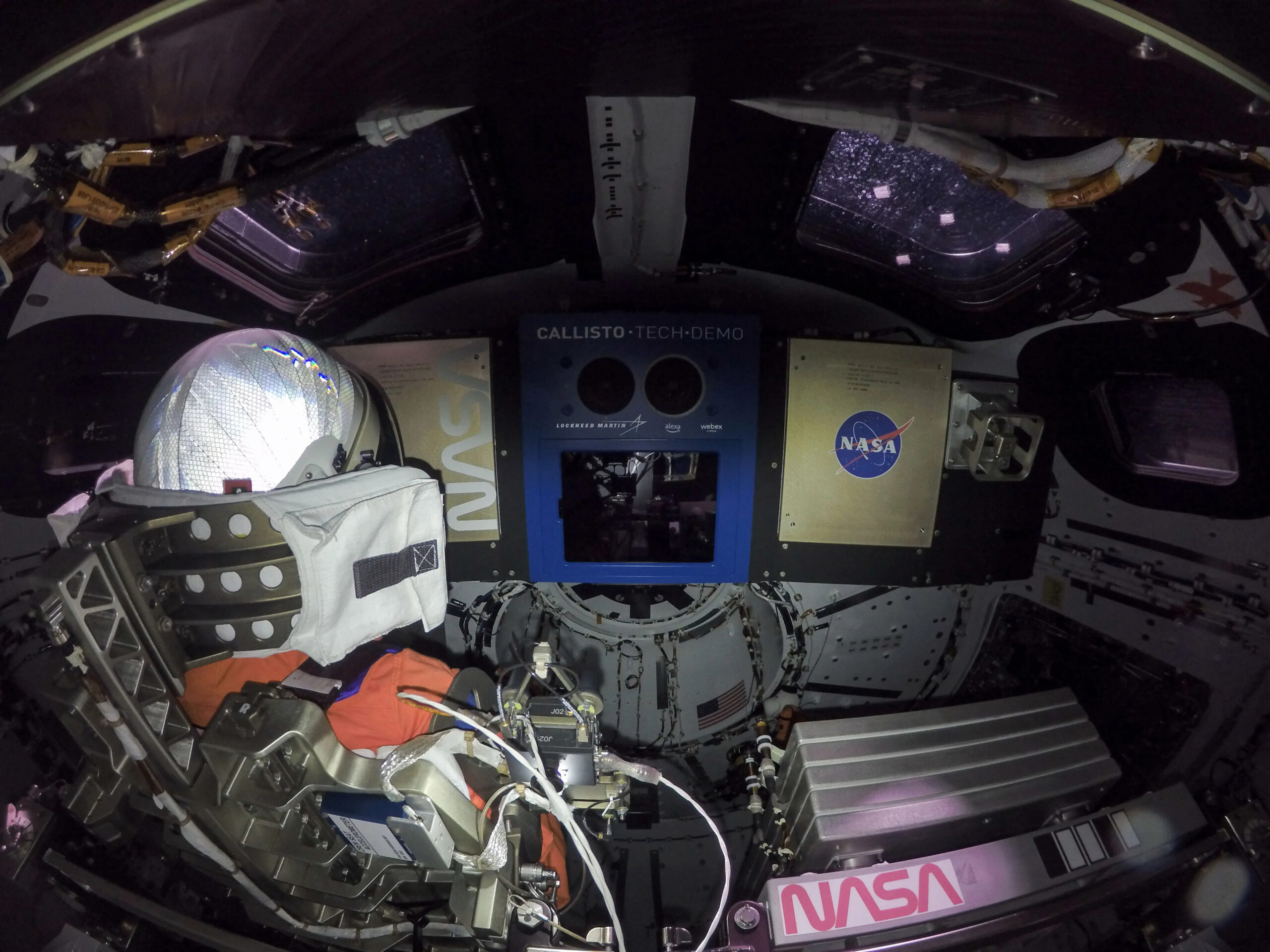

Dieses hochauflösende Bild zeigt das Innere des Orion-Besatzungsmoduls am ersten Flugtag der Artemis-I-Mission. Links ist Kommandant Moonikin Campos zu sehen, ein zielstrebiger Passagier, der mit Sensoren ausgestattet ist, um Daten zu sammeln, die Wissenschaftlern und Ingenieuren bei künftigen Artemis-Missionen helfen werden, die Umgebung im Weltraum zu verstehen.
Zu den Instrumenten, die zur Messung der Strahlung in Orion eingesetzt wurden, gehören der HERA (Hybrid Electronic Radiation Assessor) der NASA und das aktive Dosimeter der Besatzung, die zuvor auf der Internationalen Raumstation getestet wurden, sowie das aktive Dosimeter der ESA. Der Strahlungssensor von HERA kann die Besatzungsmitglieder warnen, wenn sie im Falle eines Strahlungsereignisses, z. B. einer Sonneneruption, Schutz suchen müssen. Das aktive Crew-Dosimeter kann Daten über die Strahlungsdosis der Astronauten in Echtzeit erfassen und zur Überwachung an die Erde übermitteln. Die Strahlungsmessungen wurden in verschiedenen Bereichen des Raumfahrzeugs durchgeführt, die jeweils unterschiedlich gut abgeschirmt sind.

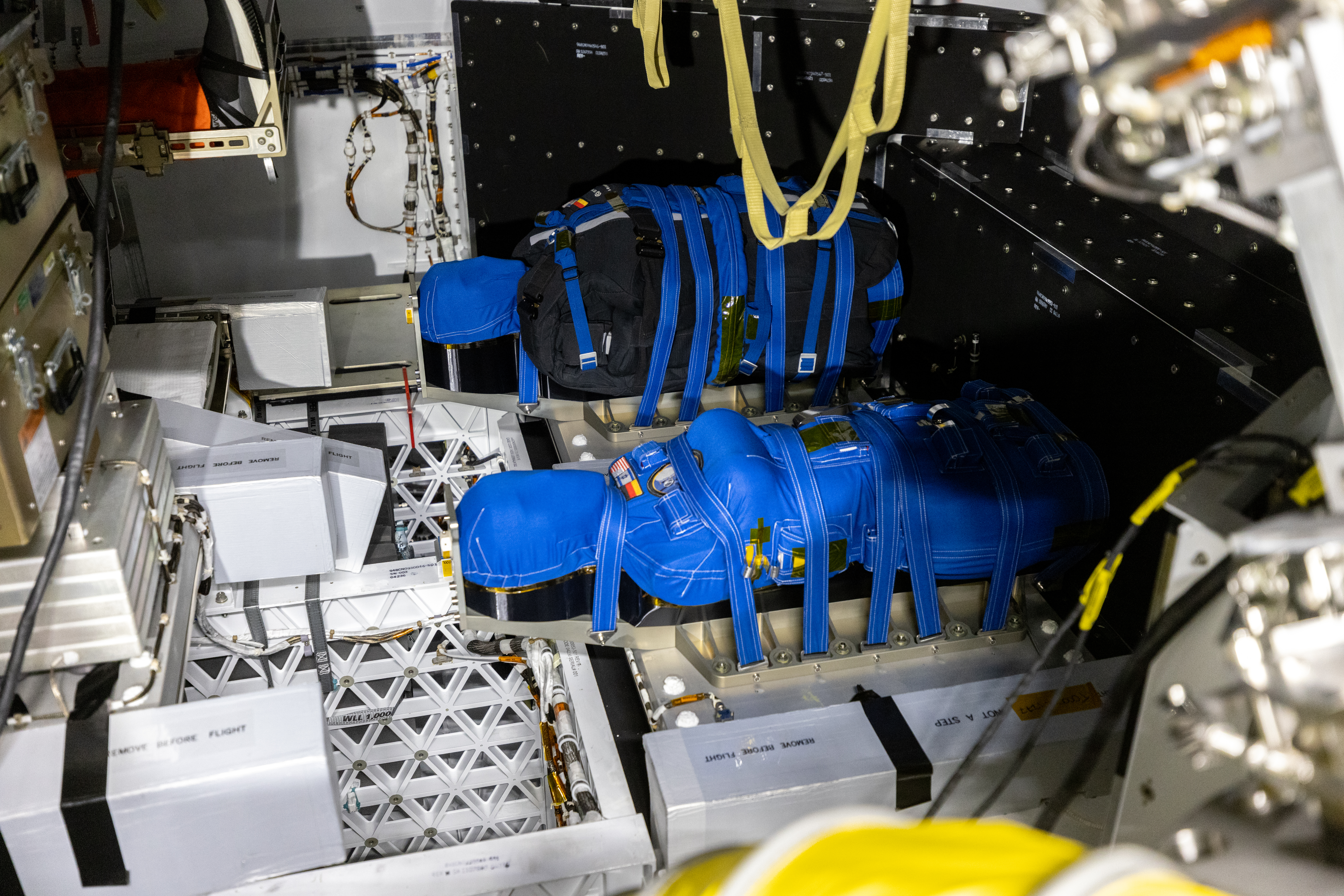

Darüber hinaus wurden im Rahmen des Matroshka AstroRad Radiation Experiment, einer Zusammenarbeit zwischen der NASA und dem DLR, Strahlungssensoren an und in zwei lebensgroßen Puppenoberkörpern angebracht, um die Auswirkungen von Strahlung auf menschliches Gewebe zu simulieren. Diese Puppen ermöglichten Messungen der Strahlungsdosen an verschiedenen Körperteilen und lieferten wertvolle Erkenntnisse darüber, wie sich die Strahlung auf Astronauten auswirkt, die in den Weltraum reisen.
Zwei Puppen werden am 8. August 2022 auf den Passagiersitzen des Orion-Besatzungsmoduls Artemis I an Bord der Space Launch System-Rakete in der High Bay 3 des Vehicle Assembly Building im Kennedy Space Center der NASA in Florida installiert. Im Rahmen der Untersuchung des Matroshka AstroRad Radiation Experiment (MARE) werden die beiden weiblichen Puppen – Helga und Zohar – mit Strahlungsdetektoren ausgestattet, während Zohar zusätzlich eine Strahlenschutzweste trägt, um das Strahlungsrisiko auf dem Weg zum Mond zu ermitteln.
