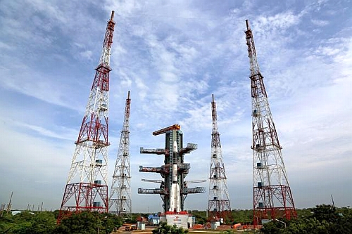

GSLV-D5 mit GSAT 14 auf der Startrampe
(Bild: ISRO)
Zum Zeitpunkt des Abbruchs auf dem Gelände des Satish Dhawan Space Center (SDSC) auf Sriharikota an Indiens Südküste war die 49,13 Meter hohe Rakete mit rund 210 Tonnen flüssigen Treibstoffen betankt. Die zweite Stufe vom Typ GS2 war mit den flüssigen Treibstoffen UH25 (75% Unsymmetrisches Dimethylhydrazin (UDMH) + 25% Hydrazinhydrat) und N2O4 (Distickstofftetroxid) beladen. Rund 750 Kilogramm UH25 sind laut ISRO aus der Stufe ausgetreten und verursachten eine Kontamination der Startanlage und ihrer Umgebung.
Die Verseuchung mit der gesundheitlich nicht unbedenklichen Substanz (giftig, ätzend und krebserregend) machte Arbeiten erforderlich, die 6 Tage lang rund um die Uhr ausgeführt wurden, bis die UH25-Konzentration auf ein ungefährliches Maß gesunken war, berichtete die ISRO. Erst anschließend konnte die Rakete am Morgen des 26. August 2013 in ihr Integrationsgebäude zurück transportiert werden. Dort wurden die einzelnen Stufen der GSLV-D5 voneinander getrennt.

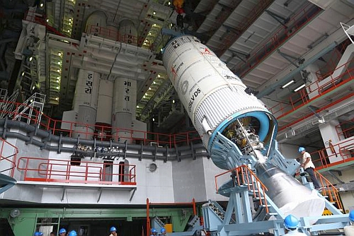

ISRO
2. Stufe GS2 für GSLV-D5 im Integrationsgebäude
(Bild: ISRO)
Um möchlichst bald eine flugfähige Rakete auf die Startrampe zu bekommen, lässt die ISRO eine andere GS2-Stufe vorbereiten. Die ebenfalls mit Flüssigkeitstriebwerken versehenen seitlichen Booster der GSLV-D5 vom Typ L40 will die ISRO auch durch neue ersetzen. Die zentrale Feststoffstufe vom Typ GS1 alias S139 gilt es zu überprüfen, durch das Mißgeschick gegebenenfalls beschädigte und im angelaufenen Startprozeß evtl. nur einmalig verwendbare Komponenten sind zu ersetzen. Die enttankte kryogene Oberstufe vom Typ GS3 alias CUS, das Naviagtionssystem der Rakete und der Satellit werden zwischenzeitlich unter definierten Bedingungen sicher gelagert.
