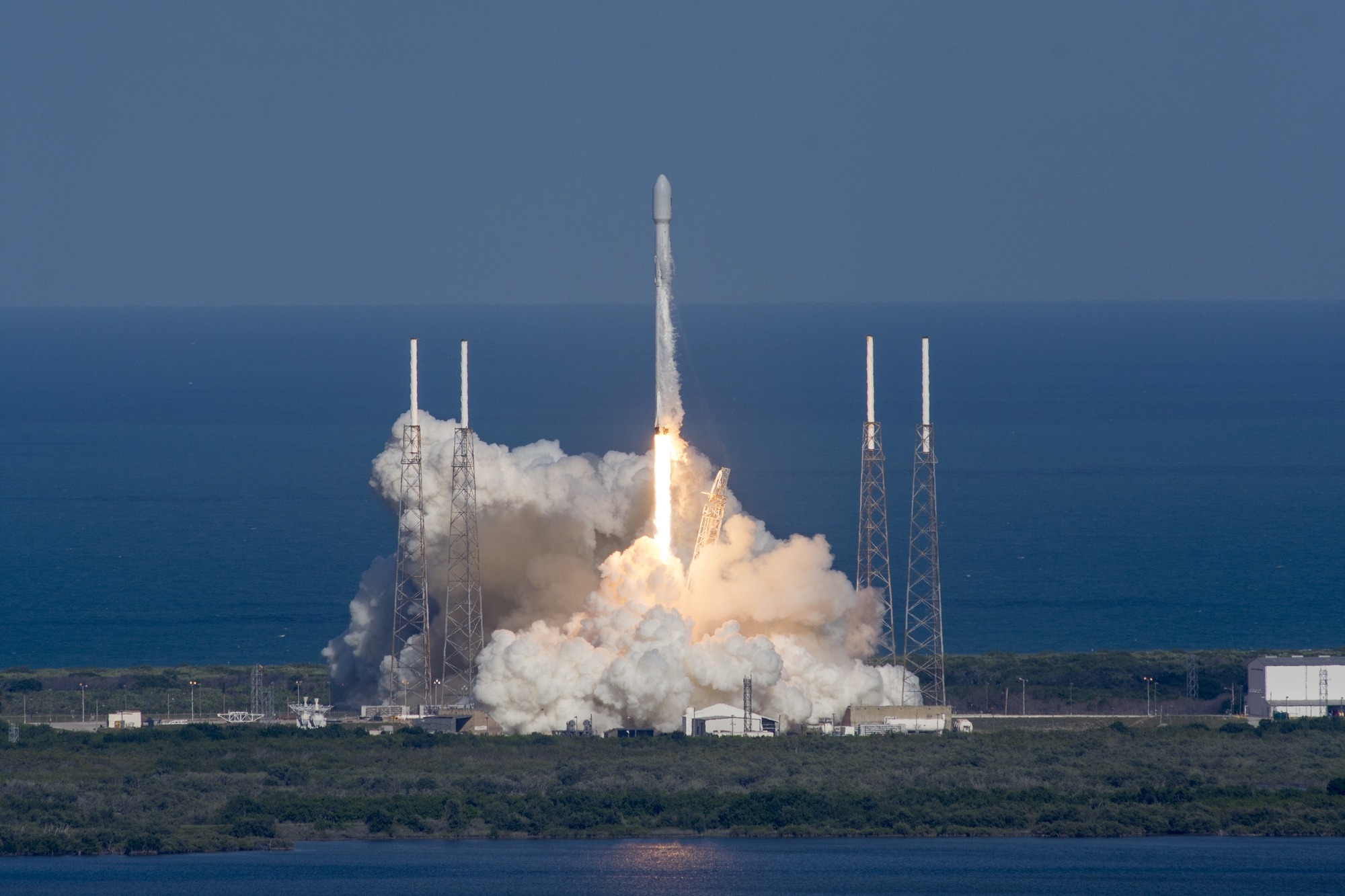

Start Falcon 9 mit Thaicom 8. (Bild: SpaceX)
(Bild: SpaceX)
Start von Thaicom-8
Am 27. Mai 2016 um 23:39 Uhr MESZ ist eine Falcon 9-Rakete von SpaceX mit dem Kommunikationssatelliten Thaicom 8 gestartet. Die Stufentrennung erfolgte nach 2 Minuten und 39 Sekunden, kurz darauf zündete die zweite Stufe für 6 Minuten und brachte das Gespann aus Oberstufe und Satellit in einen Parkorbit. 27 Minuten nach dem Start erfolgte eine zweite Brennphase der Oberstufe, die Thaicom 8 auf einen supersynchronen geostationären Transferorbit mit einem Apogäum von 91.000 km katapultierte.
