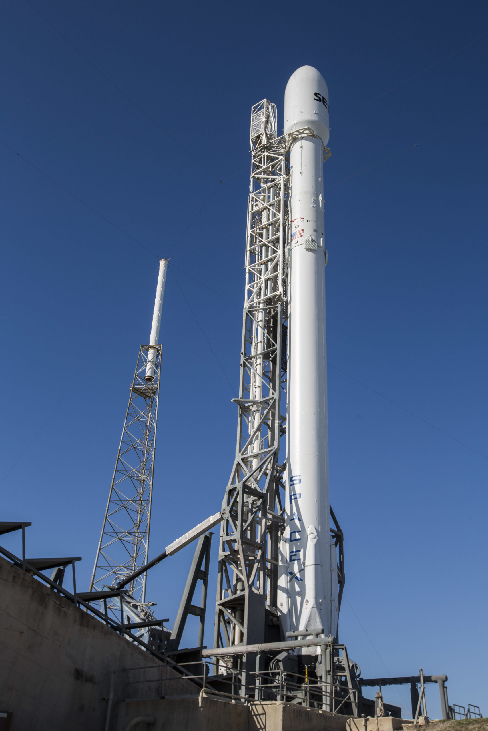

Falcon 9 mit SES-9 vor dem Start (Bild: SpaceX)
(Bild: SpaceX)

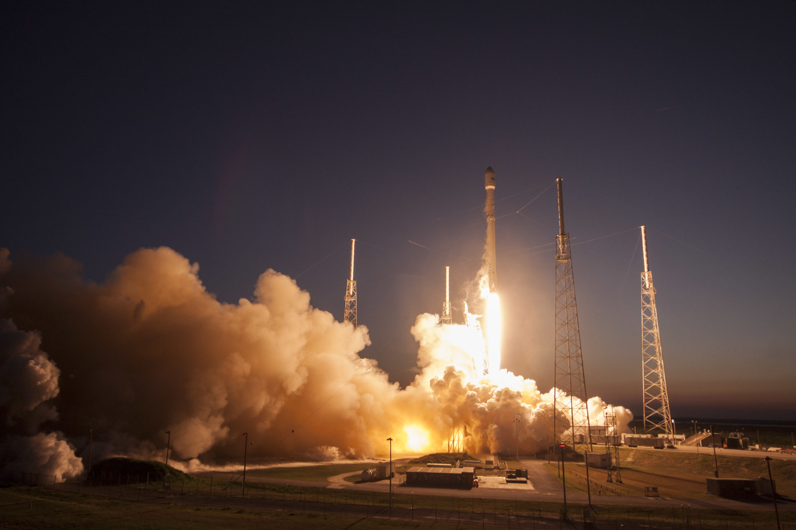

Am Samstag den 05.03.2016 um 00:35 MEZ ist eine Falcon 9-Rakete von SpaceX mit dem Kommunikationssatelliten SES-9 gestartet. Der Start erfolgte von Startplatz 40 auf der Cape Canaveral Airforce Station. Die Stufentrennung erfolgte nach 2 Minuten und 40 Sekunden, kurz darauf zündete die zweite Stufe für ca. 7 Minuten und brachte das Gespann Oberstufe und Satellit in einen Parkorbit. 27 Minuten nach dem Start erfolgte eine zweite Brennphase der Oberstufe, die SES-9 auf einen leicht supersynchronen geostationären Transferorbit mit einem Apogäum von über 36.000 km katapultierte. Der Zielorbit hatte ein Perigäum von 290 km, ein Apogäum von 40.600 km und eine Inklination von 28°. Einige Stunden nach dem Start wurden Oberstufe und Satellit in folgenden Orbits getrackt:
2016-013A/41380 in 334 x 40.648 km x 27.96°
2016-013B/41381 in 323 x 40.654 km x 27.95°
Bei dieser Mission wurde die Programmierung der Oberstufe geändert. Anstatt einen bestimmten Orbit anzufliegen, beschleunigt die Oberstufe solange bis der Treibstoff alle ist. Auf diese Weise soll der komplette Treibstoff verbraucht werden, die Brennzeit der Oberstufe verlängert sich um wenige Sekunden. Da bei Brennschluss die Beschleunigung am höchsten ist, wird so trotzdem noch ein deutliches Plus an Geschwindigkeit erzielt und das Apogäum stieg von 26.000 km auf 40.600 km.
Die Satellitenmasse von SES-9 ist mit 5.271 kg fast 400 kg schwerer als die von SpaceX auf der Firmenwebseite beworbene maximale Performance der Falcon 9 für einen geostationären Transferorbit bei 28° Inklination. Dazu kommt noch der für die Seeplattformlandung reservierte Treibstoff der Hauptstufe, sodass die Rakete in einer „Wegwerfvariante“ über 6 Tonnen in einen GTO bei 28° Inklination liefern dürfte.
Start von SES-9 (Bild: SpaceX)
Start von SES-9
(Bild: SpaceX)
