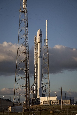

Falcon 9 mit DSCOVR vor dem Start (Bild: SpaceX)
(Bild: SpaceX)
Am 12. Februar 2015 ist das Deep Space Climate Observatory (kurz DSCOVR, klingt wie „discover“ – deutsch: „entdecken“) (deutsch: Weltraumwetterteleskop) mit einer Falcon 9-Rakete ins All transportiert worden. Der Start erfolgte gegen 00:03 MEZ vom Startplatz 40 auf dem US-amerikanischen Luftwaffenstützpunkt Cape Canaveral. 165 Sekunden nach dem Start erfolgte die Stufentrennung zwischen erster und zweiter Stufe. Anschließend flog die zweite Stufe mit DSCOVR weiter Richtung Weltall, während die erste Stufe eine Landung auf dem Meer versuchte – wegen hohen Wellen musste die Seeplattform leider die Heimreise antreten. Ca. 8 Minuten und 40 Sekunden nach dem Start war die Brennphase der ersten Stufe zuende und es folgte eine Freiflugphase von ca. 22 Minuten. Anschließend wurde das Oberstufentriebwerk wiedergezündet und DSCOVR ca. 35 Minuten nach dem Start ausgesetzt. Der Zielorbit der Nutzlast ist 187 km x 1.241.000 km x 37°. Zum Zeitpunkt der Veröffentlichung lagen keine Informationen zur Einschussgenauigkeit vor. Der Start musste zweimal verschoben werden – wegen Problemen mit der Radarverfolgung am Sonntag und wegen starken Höhenwinden am Dienstag.
