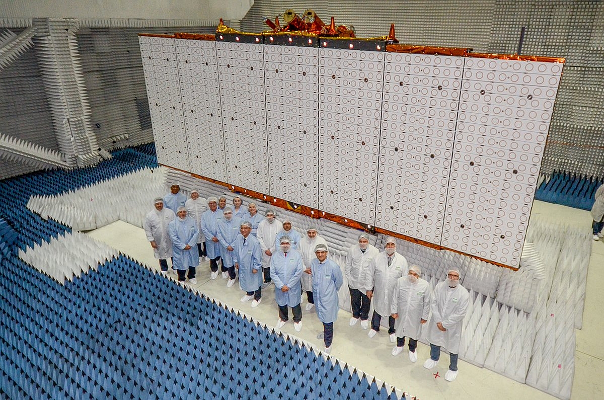

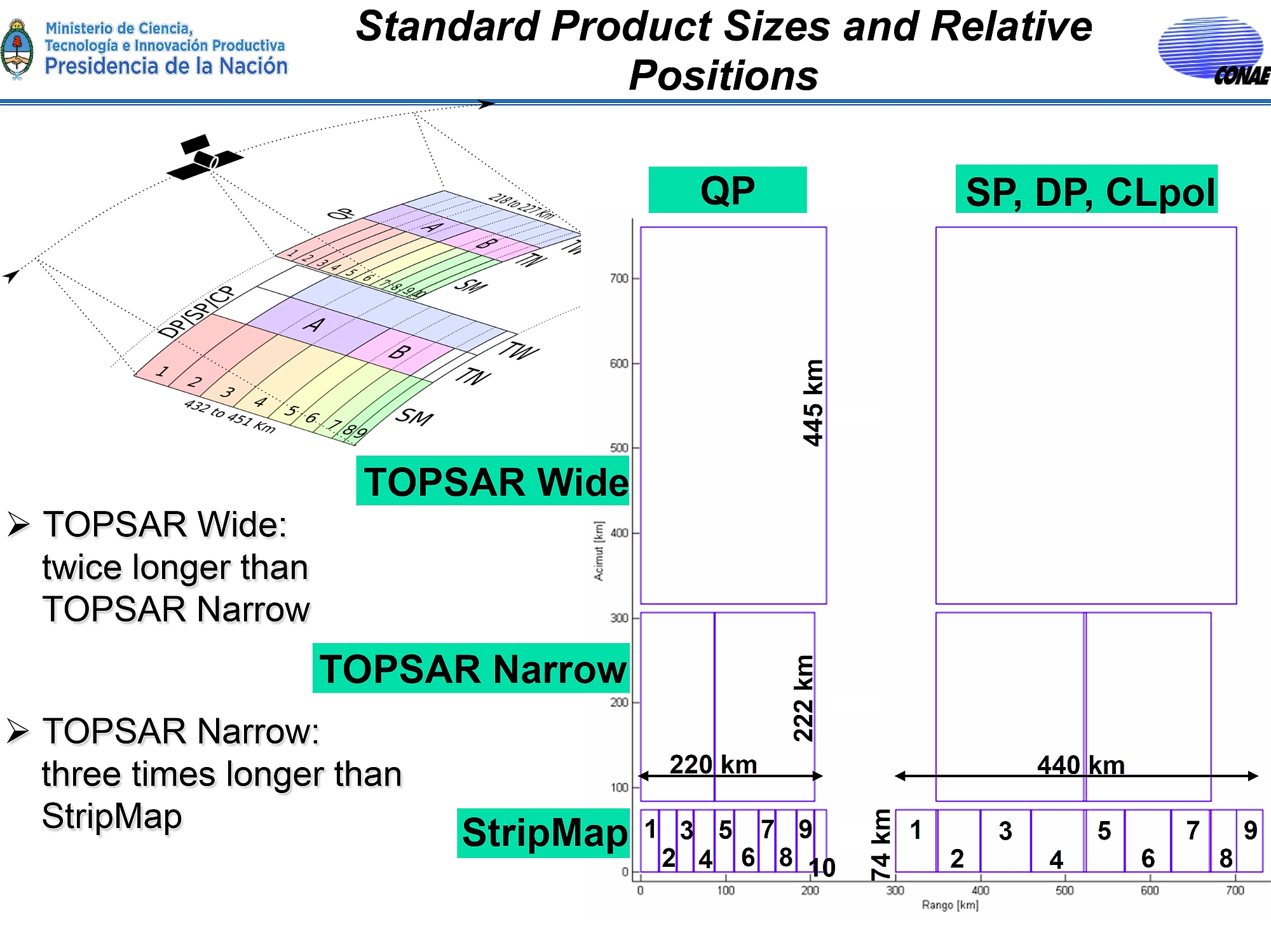

Das Raumfahrzeug, das ins Deutsche übersetzt ausgeschrieben Argentinischer Mikrowellen-Beobachtungssatellit heißt, hat entsprechend seiner Bezeichnung insbesondere die Aufgabe, Bilder von der Erdoberfläche im L-Band bei rund 1,275 GHz zu liefern. Die Radaranlage mit synthetischer Apertur (Synthetic Aperture Radar, SAR) und einer Masse von rund 1.500 Kilogramm an Bord des Satelliten besitzt Beobachtungsmodi mit Schwadbreiten zwischen 20 und 350 Kilometern. Die dabei mögliche räumliche Auflösung liegt zwischen 10 und 100 Metern. Die Fläche der im All entfalteten Antennenanlage von SAOCOM 1A beträgt rund 35 Quadratmeter bei einer Breite von rund 3,5 Metern und einer Länge von rund 10 Metern. Die Antennenanlage setzt sich aus 140 Einzelantennen zusammen.

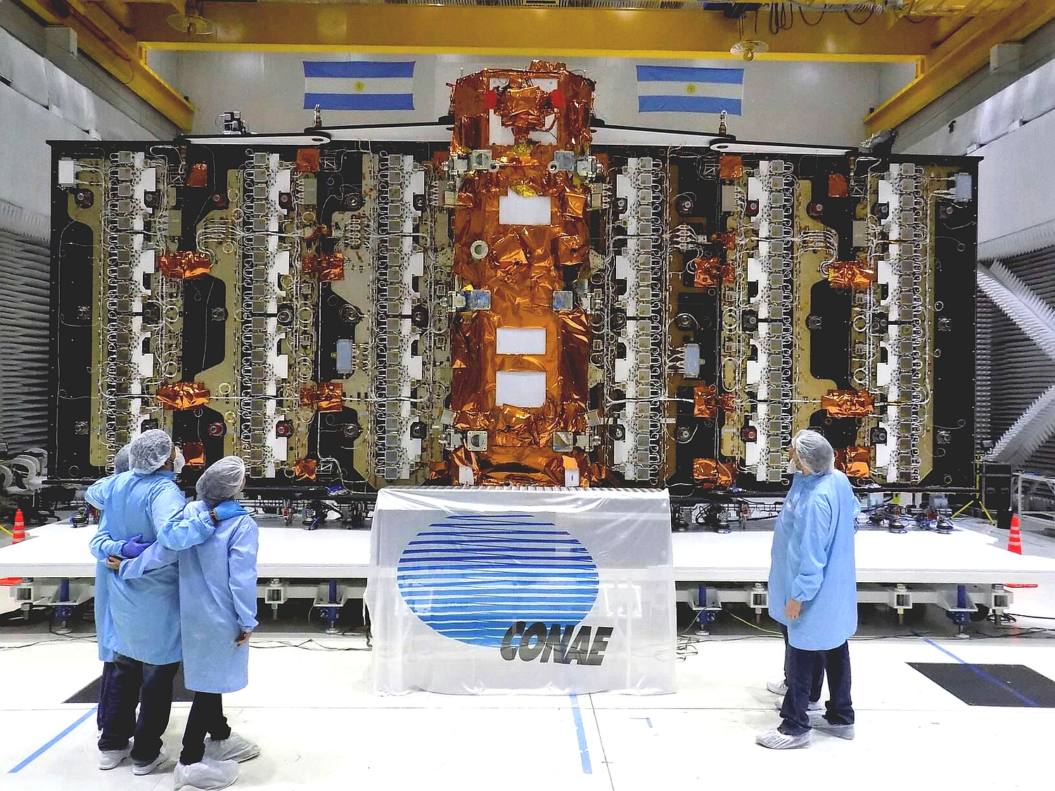

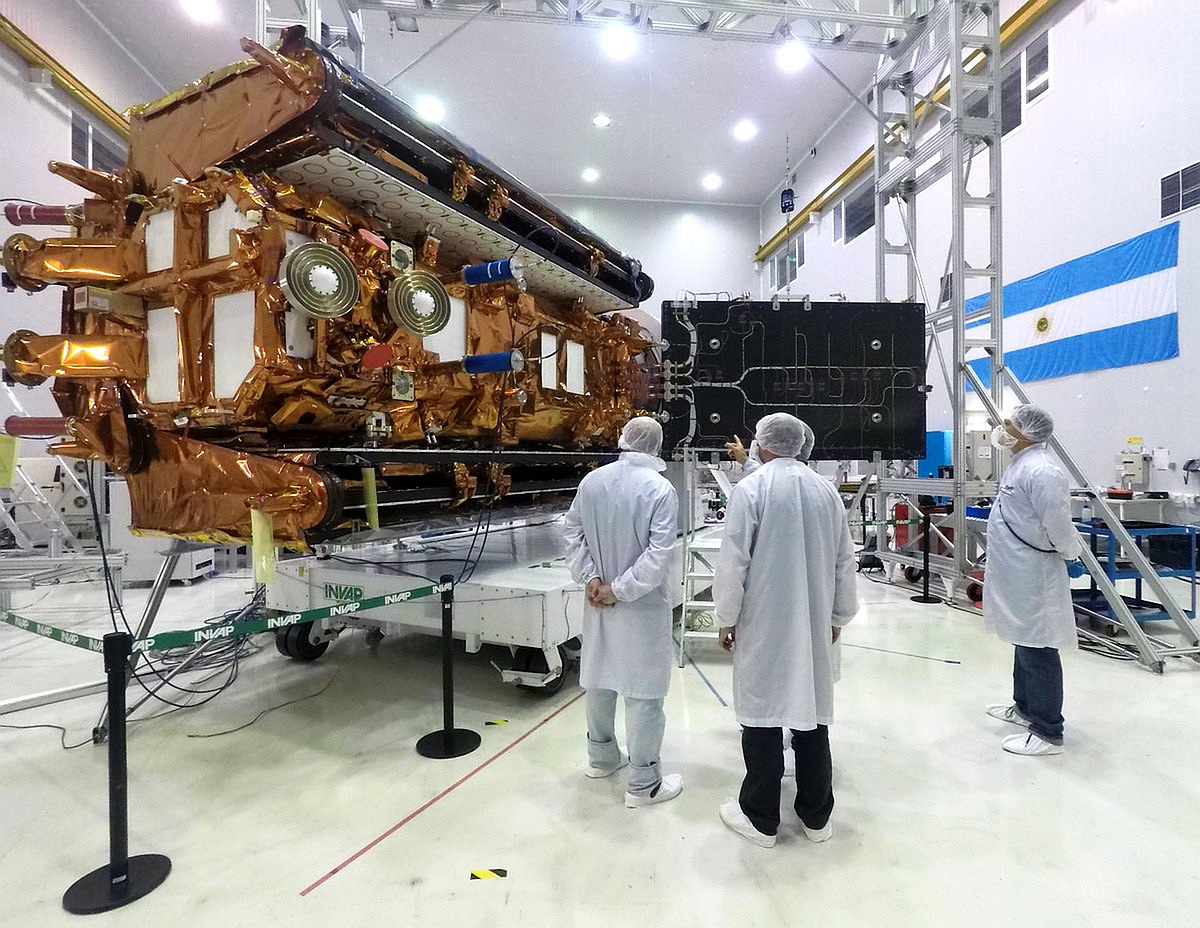

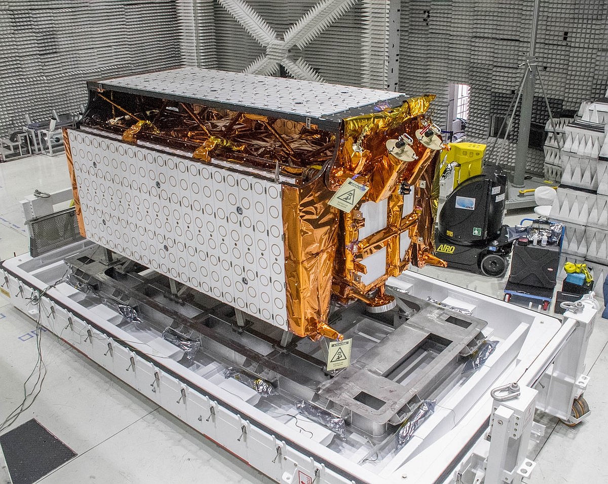

Im Oktober 2017 war SAOCOM 1A schließlich bereit für umfangreiche Tests in einer Thermalvakuumkammer in Bariloche. Im Dezember 2017 wurden Arbeiten an der Struktur des Bus von SAOCOM 1A abgeschlossen und alle erforderlichen Thermalschutzverkleidungen installiert. Der Abschluss ausgiebiger mechanischer und elektrischer Tests geschah im Januar 2018. Ende Juli 2018 wurde der Satellit schließlich nach Vandenberg transportiert, wobei er das Groß der Strecke im Bauch eines Transportflugzeugs vom Typ Antonow AN-124-100 von Volga-Dnepr zurücklegte.
