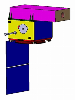

Der ursprüngliche Missionsentwurf sah nur ein zentrales Instrument vor. Zwischenzeitlich ist das Aufgabenfeld von ADITYA 1 deutlich erweitert worden, die Satellitenmasse merklich angestiegen.

Um die erforderlichen Messungen durchzuführen, erhält das Sonnenobservatorium einen Koronagraphen namens Enhanced Visible Emission Line Coronagraph (E-VELC). Er hat eine Masse von rund 130 Kilogramm und ist mit drei Detektoren ausgerüstet ist, die simultan eingesetzt werden können und für Wellen mit Längen von 5303 Ångström (Å), 7892 Å und 10747 Å empfindlich sind. 5303 Å entspricht der Emissions-Linie von 13-fach geladenem Fe XIV (Fe 13+-Ion) bei 530,3 Nanometern, 7892 Å der Fe XI-Line bei 789,2 Nanometern und 10747 Å der Fe XIII-Linie bei 1074,7 Nanometern.
Die Ausrüstung ist geeignet, Daten zu Dichteverhältnissen und magnetischen Strukturen in der Korona wie Magnetfeldbögen und Koronalöchern sowie der dreidimensionalen Struktur von CMEs zu liefern, ist die ISRO überzeugt. Pro Sekunde soll die Konstruktion drei Bilder liefern können
Zur erweiterten Instrumentierung gehört neben dem weiterentwickelten Koronagraphen ein UV-Teleskop (Solar Ultraviolet Imaging Telescope, SUIT) zur Beobachtung der vollständigen Sonnenscheibe für die Untersuchung von Sonnenstürmen, ein Detektor für harte bzw. hochenergetische Röntgenstrahlung, der CMEs auf kleinen Ausschnitten der Sonnenscheibe messen soll, ein Partikeldetektor zum Ermitteln von im Sonnenwind enthaltenen Teilchen und ein Spektrometer zum Erfassen weicher Röntgenstrahlung (Solar Low-energy X-ray Spectrometer, SoLEXS).
