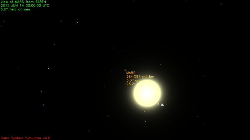

Bei einer ‚Sonnenkonjunktion‘ befindet sich der Mars von unserem Heimatplaneten aus betrachtet in einer Entfernung von weniger als zwei Grad zu der Sonne. Aufgrund dieser speziellen, etwa alle 26 Monate eintretenden Planetenkonstellation ist die Datenübertragung zwischen der Erde und den in einer Umlaufbahn um den Mars operierenden Raumsonden oder einem direkt auf der Oberfläche aktiven Rover für einen Zeitraum von mehreren Wochen stark beeinträchtigt oder sogar unmöglich, da die von der Sonne ausgehende solare Strahlung die Funksignale, welche regelmäßig zwischen der Erde und den ‚Marskundschaftern‘ hin und her gesandt werden müssen, zu sehr stört.

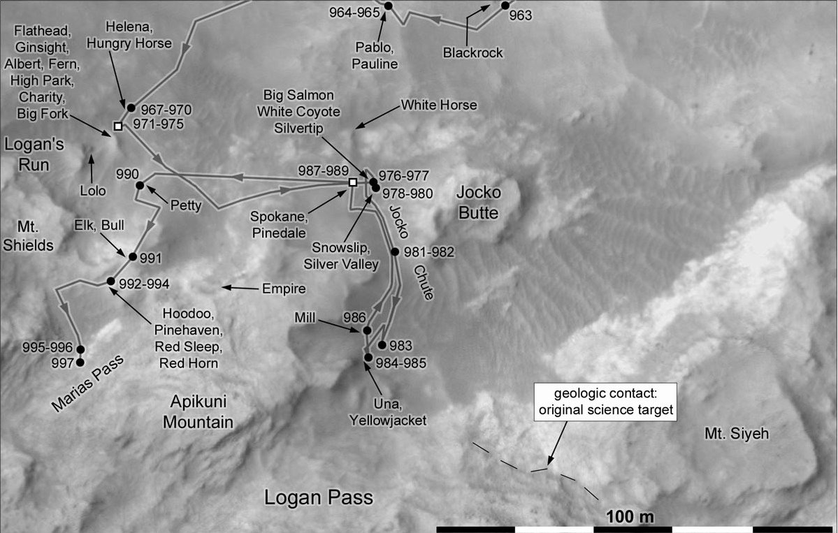

Noch mehr Erfahrung mit Sonnenkonjunktionen als die ESA hat die US-amerikanische Weltraumbehörde NASA, welche aktuell mit gleich zwei Rovern und drei Orbitern auf beziehungsweise um den Mars herum vertreten ist. Die NASA hat bereits am 3. Juni 2015 mitgeteilt, dass in dem Zeitraum zwischen dem 7. und dem 21. Juni keinerlei neue Kommandos an ihre Marsorbiter und -rover übermittelt werden sollen. Auch in den Tagen unmittelbar davor und danach erfolgt nur eine stark eingeschränkte Kommunikation. Unabhängig davon sollen die Orbiter und Rover jedoch während der Konjunktion zumindest ein minimales Arbeitspensum absolvieren und dabei wenigstens einige Daten sammeln.
„Im Allgemeinen basieren unsere diesjährigen Planungen auf den Erfahrungen aus unserer Vorgehensweise bei der letzten Konjunktion vor zwei Jahren, welche gut funktioniert hat“, so Nagin Cox vom Jet Propulsion Laboratory (JPL) der NASA in Pasadena/Kalifornien, welche dort als Systemingenieurin für die Marsrover-Mission Curiosity für die Planungen der diesjährigen Konjunktionsphase verantwortlich war. „Es ist sehr hilfreich, dass wir das alles schon einmal miterlebt haben.“
Erst am 22. September 2014 erreichte MAVEN, der jüngste der drei NASA-Marsorbiter, seine Umlaufbahn um unseren Nachbarplaneten und dessen Team hat somit weitestgehend keine direkten Erfahrungen bezüglich einer Sonnenkonjunktion. Trotzdem soll MAVEN auch in den kommenden Wochen weiterhin Messungen durchführen und so zum Beispiel kontinuierlich den Sonnenwind untersuchen, welcher die äußeren Atmosphärenschichten des Mars in den kommenden Wochen erreicht, und dessen Stärke aufzeichnen.

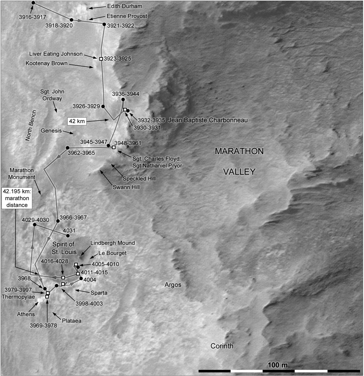

Auch der mittlerweile seit dem Januar 2004 auf der Oberfläche unseres Nachbarplaneten aktive Marsrover Opportunity durchlebt gerade seine fünfte Sonnenkonjunktion. Während der letzten Wochen war Opportunity mit der Untersuchung eines kleinen, lediglich etwa 30 Meter durchmessenden Impaktkraters namens „Spirit of St. Louis“ beschäftigt. Opportunity hat diesen Krater dabei teilweise umrundet und zwischenzeitlich auch dessen Inneres ausführlich erkundet (Raumfahrer.net berichtete).
Während einer Konjunktion ist es jedoch aus Sicherheitsgründen nicht möglich, dass der Rover seine Fahrt fortsetzt. Deshalb wird immer bereits mehrere Tage vor dem Beginn einer Sonnenkonjunktion ein Oberflächenbereich angesteuert, welcher eine interessante wissenschaftliche Ausbeute verspricht und der dann während der anstehenden Konjunktion ausführlicher untersucht werden soll.
Bereits am 27. Mai 2015, dem Sol 4031 seiner Mission, bewegte sich der Rover zu diesem Zweck im Rahmen einer Fahrt über etwa 19 Meter zu dem nördlichen Rand des Kraters „Spirit of St. Louis“ und positionierte sich dort direkt vor einer vielversprechenden Oberflächenformation. Diese wurde dann auch bis zum 11. Juni intensiv mit den verschiedenen Instrumenten analysiert. Am 12. Juni führte der Rover schließlich eine zuvor programmierte minimale Drehung aus, durch welche ein unmittelbar benachbarter Oberflächenbereich in die direkte Reichweite des am Instrumentenarm des Rovers platzierten APX-Spektrometers gelangte. Diese Stelle soll jetzt mit diesem Instrument bis zum Ende der Konjunktion im Rahmen einer Langzeitmessung untersucht werden.
