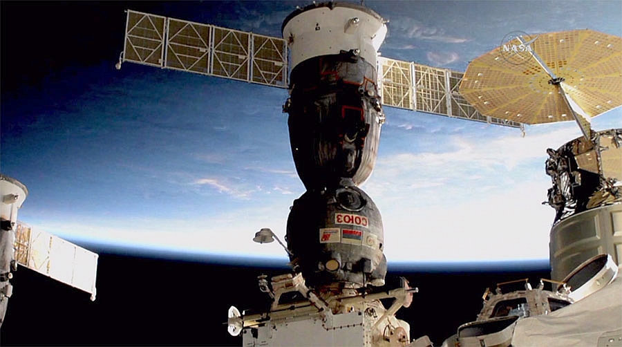

Am Vortag, also am 29. Oktober 2016, legten die drei Raumfahrer ihre Sokol-Fluganzüge an und bereiteten sich in der Besatzungskabine von Sojus-MS 01 auf die Landung vor. Die Luken zur ISS wurden gegen 23:12 Uhr MESZ geschlossen. Nach der Überprüfung des hermetischen Abschlusses koppelte das Sojus-Raumschiff mit Sojus-Kommandant Iwanischin an den Kontrollen um 2:37 Uhr MESZ am 30. Oktober 2016 vom Kopplungsstutzen am Forschungs- und Kopplungsmodul mit dem Eigennamen Rasswet (Рассвет, russisch für Morgendämmerung) alias Mini Research Module 1 (MRM 1) an der der Erde zugewandten Seite des russischen Segments der Station ab. Anschließend entfernte sich Sojus-MS 01, das erste bemannte Schiff in der weiterentwickelten Sojus-Variante MS mit dem Erzeugniscode 11F732, langsam von der Station. MS steht hier für Modernisiertes System.

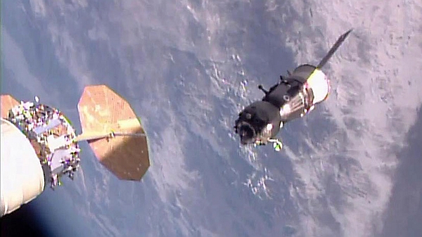

Die ISS befand sich während dieses Manövers im freien Flug, um den Ablegevorgang nicht durch automatische Lagekorrekturen zu stören. Die Lageregelungstriebwerke des Sojus-Raumschiffs, von denen es an der Sojus-MS-Variante jetzt 28 fehlertolerant paarweise montierte vom Typ DPO-B (ДПО, Triebwerke für Anlegen und Lageregelung) gibt, wurden rund drei Minuten nach dem Abkoppeln das erste Mal eingesetzt, um schneller aus der unmittelbaren Nähe der ISS zu kommen. Dabei erfolgte in einer Entfernung von circa 20 Metern zur Station eine kurze rund acht Sekunden dauernde Brennphase des unsymmetrisches Dimetyhlhydrazin (UDMH) als Brennstoff und Stickstofftetroxid (N2O4) als Oxidator nutzenden Lageregelungssystems. Iwanischin erprobte die Neuauslegung mit Lageregelungstriebwerken anschließend für eine Weile unter manueller Steuerung, bevor er rund neun Minuten und 20 Sekunden nach dem Ablegen ein weiteres Manöver zur Abstandsgewinnung flog – ebenfalls unter Handsteuerung.
