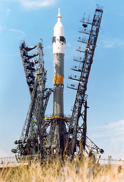

Die Sojus basiert auf der R-7 und teilt damit auch den besonderen Aufbau mit den vier Boostern. In der Basisversion ist sie 47,68 m hoch, wiegt voll betankt 308,0 t und kann eine Nutzlast von 3,45 t in einen niedrigen Erdorbit bringen. Hier alle Stufen im Detail:
- Die Booster, auch Stufe 0 oder Block B, W, G und D genannt, sorgen in den ersten Minuten des Starts für genügend Schub für das Abheben der Rakete. Sie sind 19,6 m lang, haben einen maximalen Durchmesser von 2,68 m und wiegen voll betankt 43 t. Sie verjüngen sich nach oben. Als Triebwerke nutzt jeder Booster ein RD-107 von NPO Energomasch, welches vier Brennkammern hat. Dieses liefert 994,3 kN Schub und brennt 118 Sekunden lang. Als Treibstoff nutzt man die altbewährte Kombination Kerosin und LOX (flüssiger Sauerstoff), die schon auf der R-7 benutzt wurde. Zudem hat jeder Booster zwei Verniertriebwerke, die den Kurs der Rakete steuern.
- Die erste Stufe, auch Block A ist 27,8 m lang, hat einen Durchmesser von 2,95 m, wobei sie wie eine Keule aussieht, da sie sich zunächst nach ober verbreitert, dann aber ab dem Ende der Booster sich verjüngt, und wiegt voll betankt 100,5 t. Als Triebwerk verwendet man das RD-108-Triebwerk von NPO Energomasch. Es unterschiedet sich vom RD-107 nur in der Anzahl der Verniertriebwerke und dem etwas geringerten Schub. Das Triebwerk besitzt vier Verniertriebwerke und hat einen Schub von 981 kN Schub, den das Triebwerk aber für 292 Sekunden liefert. Wie in den Boostern verwendet man als Triebstoff Kerosin und LOX.
- Die zweite Stufe basiert auf der der Woss-chod. Die Block I genannte Oberstufe ist 6,74 m lang, hat einen Durchmesser von 2,66 m und wiegt voll betankt 25,4 t. Als Triebwerk verwendet man das RD-0110 von KB Chim Awtomatiki, das vier Brennkammern hat. Es liefert einen Schub von 297,9 kN für eine Dauer von 250 Sekunden. Wie auch in den Boostern und der ersten Stufe verwendet man als Treibstoff Kerosin und LOX. Die Block I ist mit einer Gitterstruktur am Block A befestigt und zündet noch in der Brennphase von Block A, wobei die Abgase durch das Gitter entweichen. Diese Stufentrennung wird auch „heiße Stufentrennung“ genannt und von vielen russischen und sowjetischen Trägern praktiziert, wie der Proton oder der N-1.

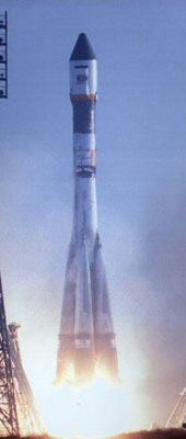

Die Sojus ist einer der verlässlichsten Träger der Welt und startete bisher um die 1.000 Mal, wobei es vor allem in der Frühphase etliche Fehlstarts gab, die z.T. auch sehr spektakulär waren. Zum Beispiel explodierte am 26. September 1983 die Rakete von Sojus-T 10A auf der Rampe. Die Kosmonauten haben nur überlebt, da das Rettungssystem sie von der Rakete wegbrachte. Alles in allem ist die Sojus jedoch einer der zuverlässigsten Träger der Welt, was man daran sehen kann, dass sie (bis 2003) die Sojus-Kapseln und bis heute noch die Progress-Frachter startete und startet.
