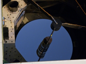

Das Licht fällt nach Öffnen einer 4,6 x 4,3 Meter großen Luke auf einen in Deutschland gefertigten 2,70 m durchmessenden Hauptspiegel und von dort über Sekundär- und Umlenkspiegel auf potenziell verschiedene wissenschaftliche Instrumente. Zur Grundausstattung gehören die High-resolution Airborne Wideband Camera, die Faint Object InfraRed CAmera for the SOFIA Telescope und die First Light Infrared Test Experiment CAMera. Außerdem sollen das Field Imaging Far-Infrared Line Spectrometer und der German Receiver for Astronomy at Terahetz Frequencies aus Deutschland sowie der Echelon-Cross-Echelle Spectrograph, der CAltech Submillimeter Interstellar Medium Investigations Receiver und das Submillimeter And Far InfraRed Experiment aus den USA zum Einsatz kommen. Speziell für SOFIA entwickelt wurde zudem das High-speed Imaging Photometer for Occultation.
Untersuchungsgegenstand ist Licht und Infrarotstrahlung kosmischer Objekte im Wellenlängenbereich von 0,3 bis 1.600 Mikrometern. SOFIA hat dabei einen Sichtwinkel von 8 Bogenminuten bei Elevationen von 15 bis 70 Grad über dem Horizont. Luftfeder-Dämpfungselemente sorgen dafür, dass eine Bildstabilität von 0,2 Bogensekunden (0,000056 Grad) erreicht werden kann. Teleskop und Instrumente haben zusammen eine Masse von etwa 20 Tonnen.
