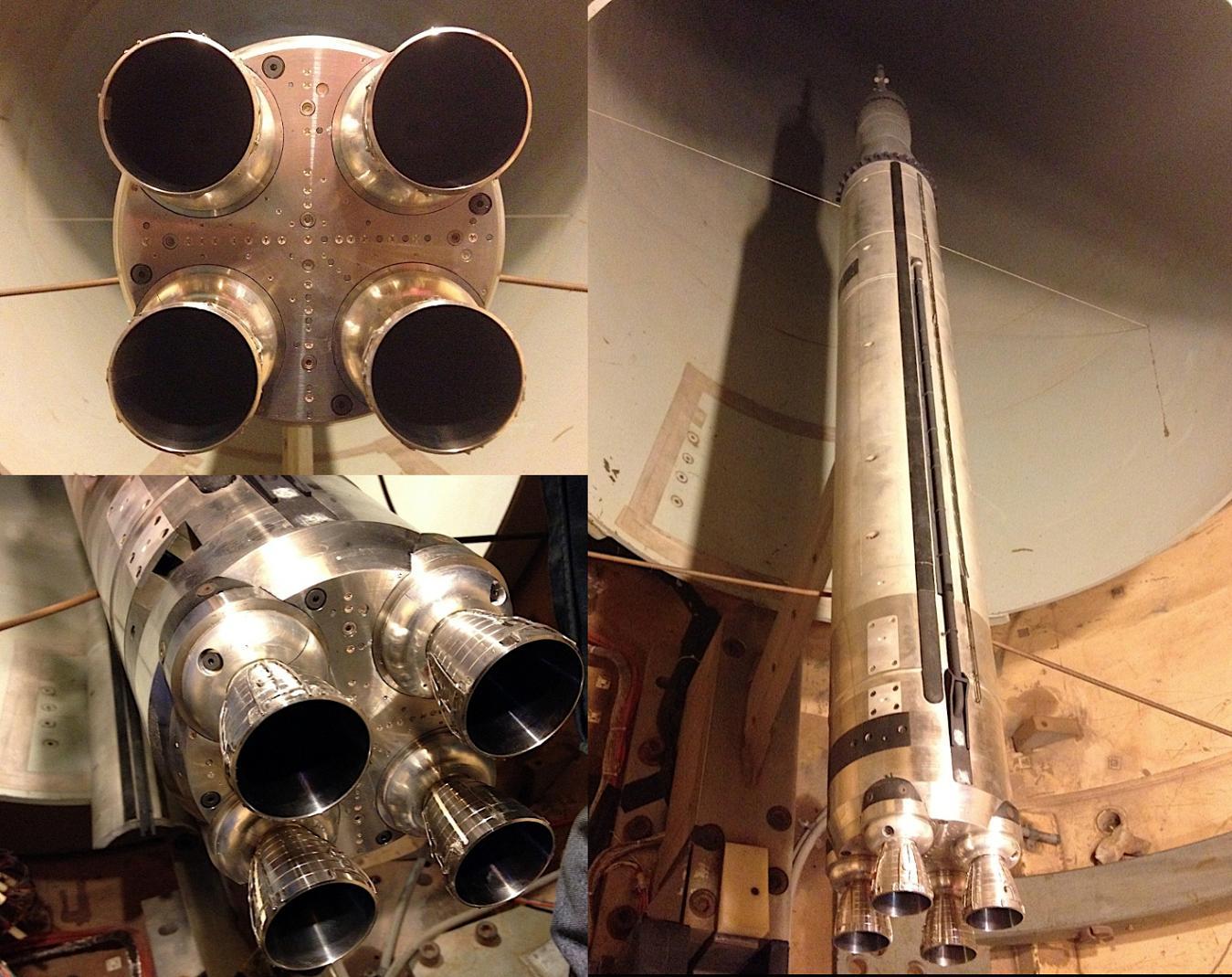

Deshalb wird ein Hitzeschutzsystem für die Hauptstufe entwickelt, das die Rakete vor dieser Hitze beschützt. Dafür werden aber genaue Daten benötigt, wie genau sich die Hauptstufe erhitzt. Weil es äußerst aufwendig ist, das am Computer zu simulieren, testet die NASA zusammen mit der Firma CUBRC in Buffalo ein Modell des SLS. Dabei handelt es sich um eine verkleinerte Version des SLS im Maßstab 1:50, fast zwei Meter hoch und ausgestattet mit über 200 Sensoren. Dieses Modell ist ausgelegt für dutzende, wenn nicht sogar hunderte Testläufe. Es dauerte etwa anderthalb Jahre, dieses Modell zu entwerfen und zu bauen. Die ersten Tests begannen im August, damals kam vorerst nur die Hauptstufe zum Einsatz. Seit Anfang Januar wird auch ein komplettes Modell des SLS getestet. Bei den einzelnen Testläufen wird das Modell zunächst mit flüssigem Wasserstoff und flüssigem Sauerstoff befüllt und daraufhin in einem der Schocktunnel der Firma CUBRC gezündet. Diese Schocktunnel sind dazu in der Lage, die erwarteten Flugbedingungen bezüglich Geschwindigkeit, Temperatur und Druck zu simulieren. Die Zündung selbst dauert nur 50 bis 150 Millisekunden, was ein genaues Timing erfordert. Für die Beobachtung der Testzündungen kommen Hochgeschwindigkeits- und Infrarotkameras und Laserdiagnosen zum Einsatz. Bis jetzt wurden bereits etwa 30 Testläufe durchgeführt, insgesamt sollen es 85 sein. Die Tests sollen in diesem Sommer abgeschlossen werden.

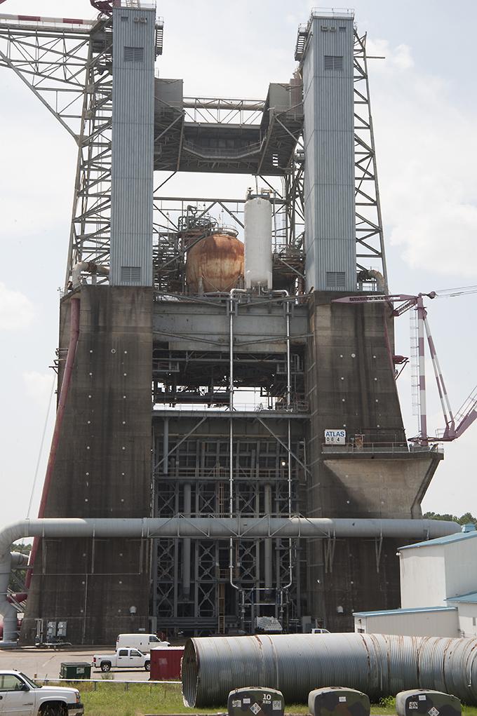

Gleichzeitig wird in der Michoud Assembly Facility (MAF), einer großen Fabrikationshalle nahe New Orleans, mithilfe von High-Tech Schweißmaschinen die erste Hauptstufe für das SLS gebaut. Dieses Projekt hat sich jedoch um ein paar Wochen verzögert, da sich ein Kugellager von dem gigantischen, turmförmigen Vertical Assembly Center gelöst hat. Zum Glück wurde niemand bei diesem Unglück verletzt. Die fertige Hauptstufe soll mithilfe des Pegasus-Leichters Ende 2016/Anfang 2017 zu dem Stennis Space Center im US-Bundesstaat Mississippi befördert werden. Dort sollen dann strukturelle Tests sowie zwei Testzündungen der vier RS-25 Triebwerke erfolgen. Gleichzeitig werden auf dem Gelände des Marshall Space Flight Centers strukturelle Belastungstests der beiden großen Tanks der Hauptstufe erfolgen.
