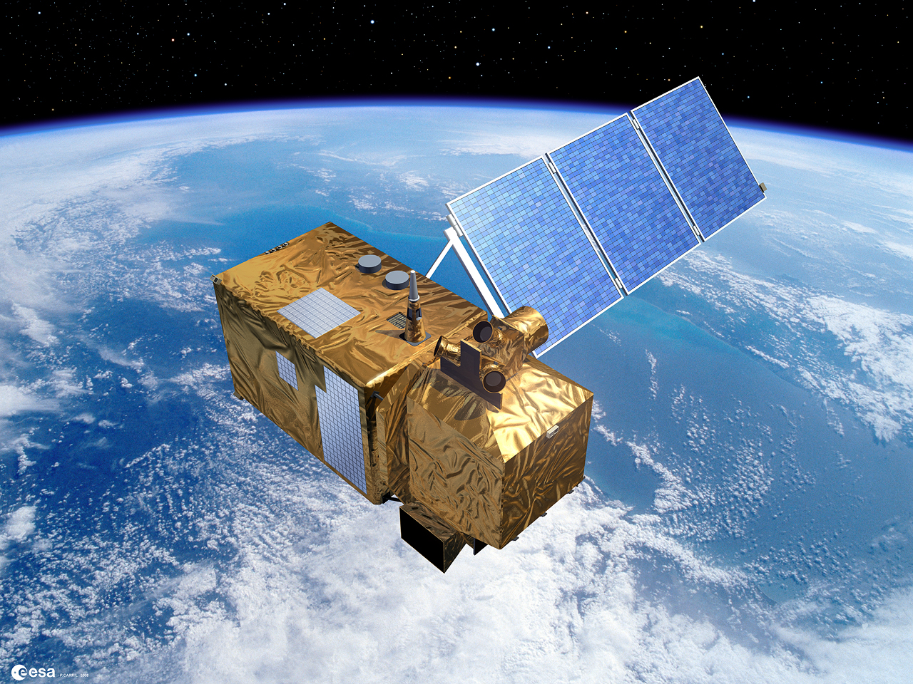

Sentinel 2A war 2008 von der ESA bei Astrium in Auftrag gegeben worden. Das unter Verwendung eines in Spanien von CASA hergestellten Satellitenbusses in Friedrichshafen gebaute Raumfahrzeug mit einer Masse von rund rund 1.180 Kilogramm besitzt ein hochauflösendes optisches Sensorsystem. Die Abtastbreite des Systems beträgt rund 290 Kilometer. Das System ist in der Lage, Bilddaten im Bereich des sichtbaren Lichts und im Infraroten in 13 Bändern des Spektrums zu erfassen. Bei vier Bändern beträgt die Auflösung 10 Meter, bei sechs Bändern 20 Metern, und auf drei Bändern ist eine Auflösung von 60 Metern möglich. Die tägliche Datenausbeute wird auf rund 800 Gigabyte geschätzt.

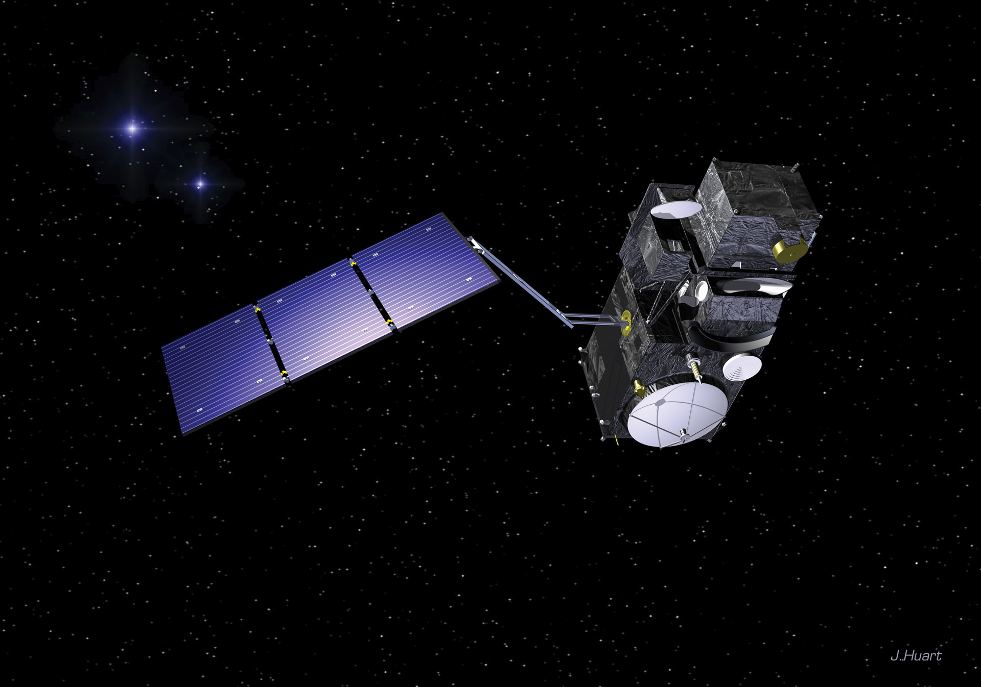

Bei Sentinel 3A handelt es sich um ein Erzeugnis des französisch-italienischen Luft- und Raumfahrtkonzerns Thales Alenia. Bei seiner Konstruktion wurde direkt auf die Erfahrungen mit den europäischen Erdbeobachtungssatelliten ERS 2 und Envisat zurückgegriffen. Mit einer im C- und im Ku-Band arbeitenden Radaranlage namens Synthetic Aperture Radar Altimeter (SRAL) soll eine Auflösung von rund 300 Metern erreicht werden. Für das Ocean and Land Colour Instrument (OLCI) an Bord von Sentinel 3A wird ebenfalls eine Auflösung von rund 300 Metern angegeben, Daten sollen auf 21 unterschiedlichen Bändern erfasst werden. Außerdem erhält Sentinel 3A ein SLSTR für Sea and Land Surface Temperature Radiometer genanntes Radiometer zur Temperaturmessung. Die Messgenauigkeit dieses Instruments mit 9 Kanälen und 2 zusätzlichen Bändern zur Feststellung von Bränden auf der Erdoberfläche liegt bei unter 0,3 Grad Kelvin. In der Fläche liegt die Auflösung je nach verwendetem Spektralband zwischen 500 Metern und einem Kilometer.
