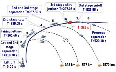

Progress-M 12M, nach NASA-Notation Progress 44, war am 24. August 2011 in Baikonur auf einer Sojus-U-Rakete gestartet worden und hätte nach Abtrennung von der Trägerrakete die Internationale Raumstation (ISS) anfliegen sollen. Weil jedoch die letzte, Block I genannte Raketenstufe vorzeitig abschaltete, erreichte das Versorgungsschiff nicht die nötige Flughöhe und Geschwindigkeit, so dass es über russischem Staatsgebiet wieder in die Erdatmosphäre eintrat und dabei zerstört wurde.
