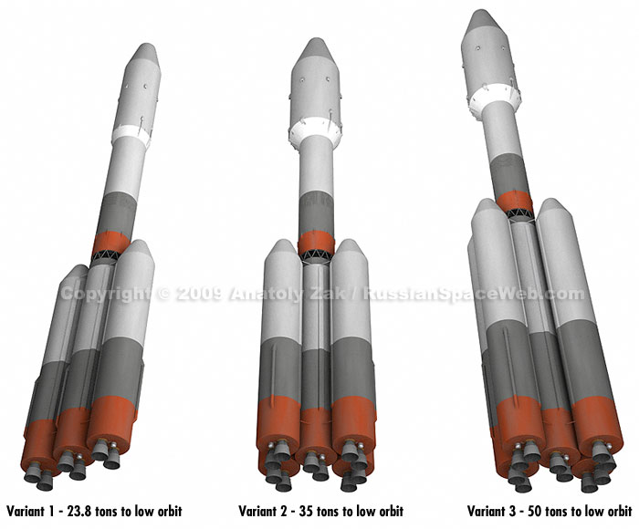

Versionen
Zurzeit entwickelt TsSKB Progress vier verschiedene Varianten der Rus-M, wobei aber schon Studien für weitere Versionen mit Nutzlasten von bis zu 150 t vorliegen. Diese Arten von Trägern können später genutzt werden, um Module eines Mars-Raumschiffs in den Orbit zu bringen oder Nutzlast zum Mond zu schießen und werden nicht vor 2020 konkret entwickelt werden. Die bisher geplanten Varianten der Rus-M haben aber nur eine Nutzlast zwischen 6,5 und 50 t, wobei sie verschiedene Träger wie die Proton und die Zenit ersetzen würden (dies wird aber wohl durch die Angara geschehen). Die vier bisher geplanten Versionen werden ab 2015 in Dienst gestellt.
- Die Rus-MS wäre die kleinste Rus-M gewesen. Ihre erste Stufe wäre nur ein einzelner Stufenblock gewesen und als Zweitstufe hätte man die Block I, die dritte Stufe der Sojus 2.1b, genutzt. Diese Kombination sollte eine Nutzlast von 6,5 t in eine niedrige Umlaufbahn bringen und könnte so die Sojus U ersetzen, die bisher diesen Bereich des Nutzlastspektrums abdeckte. Denkbar wäre gewesen, dass die Rus-MS die russischen ISS-Versorger starten würde.
- Die Rus-MP sollte das PPTS starten. Sie besäßr drei Module gebündelt als Erststufe und als Zweitstufe eine LH2/LOX-Stufe. Sie sollte in der Lage sein, 23,8 t Nutzlast in einen niedrigen Erdorbit zu bringen. Eine Besonderheit wäre, dass die Module der ersten Stufe fest miteinander verbunden wären und zusammen abgesprengt werden würden. Die erste Nutzlast sollte ein Modul für den Parom-Versorger sein, der sich ebenfalls in Entwicklung befindet.
- Die Rus-MT35 besäße in der Erststufe zwei Module mehr als die Rus-MP, aber im Flug würde das mittlere Modul der ersten Stufe gedrosselt und würde länger als die äußeren Module arbeiten. Dadurch würden die vier äußeren zuerst abgesprengt und der Treibstoff effizienter genutzt. Die Nutzlast stiege auf 35 t.
- Die Rus-MT50 schließlich würde wieder fünf Module in der ersten Stufe bündeln, doch wärden sie im Gegesatz zur Rus-MT35 verlängert, damit mehr Treibstoff verfügbar wäre. Dadurch stiege die Nutzlast für den niedrigen Erdorbit auf 50 t.

Die Rus-M wäre insgesamt 61,10 m hoch, hätte einen Durchmesser von 3,80 m und wird eine der modernsten Raketen ihrer Zeit sein. Daten zur Rus-M waren aber dürftig, da die Entwicklung erst (Stand Oktober 2011) in einem sehr frühen Stadium war und die russische Weltraumagentur Roskosmos nur sehr wenige Informationen weitergab. Im Großen und Ganzen aber hätte sie aus insgesamt zwei Stufen bestanden:
- Die erste Stufe der Rus-M bestände bei allen Versionen aus verschieden vielen universellen Raketenmodulen. Diese besäßen je eine Treibstoffkapazität von 180 t. Sie wären ausgestattet mit Triebwerken vom Typ RD-180V, die Kerosin und Sauerstoff verwenden. Hierbei handelt es sich um eine in Entwicklung befindliche Variante des RD-180, welches schon heute in der Atlas V verwendet wird und eine Abwandlung des RD-170 der Zenit ist, das für den bemannten Einsatz zusätzliche Sensoren erhält. Damit soll sichergestellt werden, dass bei einem Unfall oder einer Fehlfunktion das Rettungssystem ausgelöst wird und so die Raumfahrer von der Rakete wegbringt. Für die Rus-MT50 sollten die Tanks dieser Module gestreckt werden, um mehr Treibstoff aufnehmen zu können. Dies würde die Brenndauer verlängern und die Nutzlast erhöhen.
- Die zweite Stufe wäre eine Neuentwicklung und würde als Treibstoff den in Russland sehr untypischen Treibstoffmix LH2 (flüssiger Wasserstoff) und LOX (flüssiger Sauerstoff) verwenden. Dieser wurde vorher nur einmal verwendet, und das in der Hauptstufe der Energija. Aber Russland hat auch eine kryogene Stufe für die indische GSLV gebaut, weswegen man nicht wenig Erfahung im Umgang mit LH2/LOX hat. Des Weiteren plante man die KVTK-Oberstufe für die Angara und vielleicht auch für die Proton. Als Triebwerk wollte man vier Aggregate vom Typ RD-0146E verwenden. Sie erzeugen je 100 kN Schub, wobei die Brenndauer noch nicht bekannt ist. Insgesamt soll die Stufe 46,5 t aufnehmen, doch die Leermasse ist ebenfalls noch unbekannt. Eine Besonderheit dieser Stufe wäre gewesen, dass sie einen Deorbit hätte durchführen können, um Weltraumschrott zu vermeiden. Dies macht nur noch die Zweitstufe der H-IIA und H-IIB.
