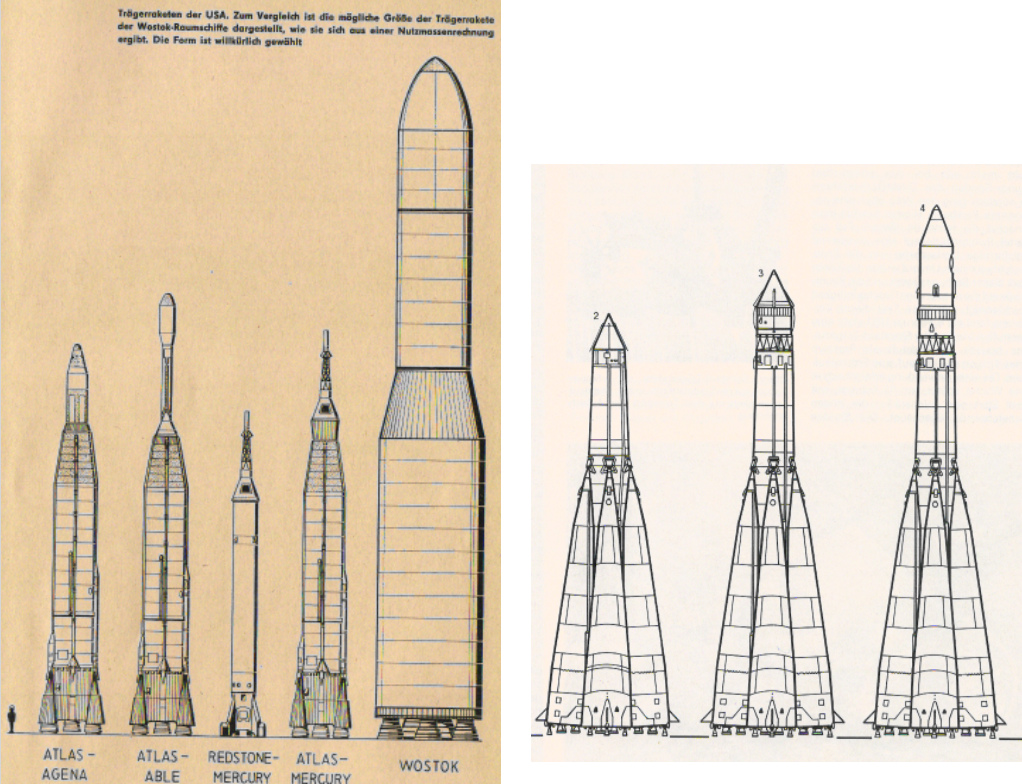

(links) und realistische Darstellungen von
Sputnik-, Luna- und Wostok-Raketen (rechts)
(Bild: Herbert Pfaffe und Peter Stache)
1964 erschien das „Typenbuch der Raumflugkörper“ von Herbert Pfaffe und Peter Stache noch mit einer fiktiven Darstellung der Wostok-Rakete. Im Begleittext war zu lesen: „… ist die mögliche Größe der Trägerrakete des Wostok-Raumschiffes dargestellt, wie sie sich aus einer Nutzmassenrechnung ergibt. Die Form ist willkürlich gewählt.“ Auf der Zeichnung ist das Dilemma zu erkennen. Während zu den amerikanischen Atlas- und Redstone-Raketen Informationen über das Äußere vorlagen, tappte man bei der sowjetischen Technik im Dunkeln. Das genaue Aussehen des Wostok-Raumschiffes wurde beispielsweise erst 1965 gelüftet. Aber das ist eine andere Geschichte. Die Grafik aus jenem Buch von 1964 ist hier zum Vergleich kombiniert mit Darstellungen der wirklichen Größe verschiedener R-7-Trägerraketen: Sputnik, Luna und Wostok.

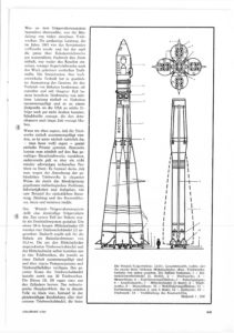

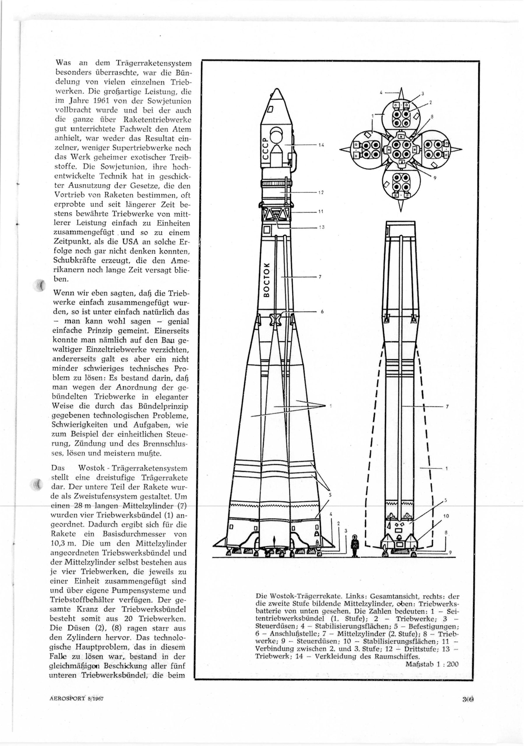

Die Fachpresse stürzte sich darauf. Und so erschien im August-Heft der Aero-Sport 1967 folgender Artikel von Herbert Pfaffe.

Pfaffes Artikel und speziell das Vokabular sind natürlich unter den damaligen historischen Gesichtspunkten zu betrachten. Es war die Zeit der ideologischen Auseinandersetzung der beiden sich gegenüber stehenden Weltsysteme. Der Kalte Krieg war gegenwärtig. Wenn man aber alles politisch, ideologisch Verklärte einmal bei Seite lässt, so findet man doch interessante Details, die Damals neu waren.

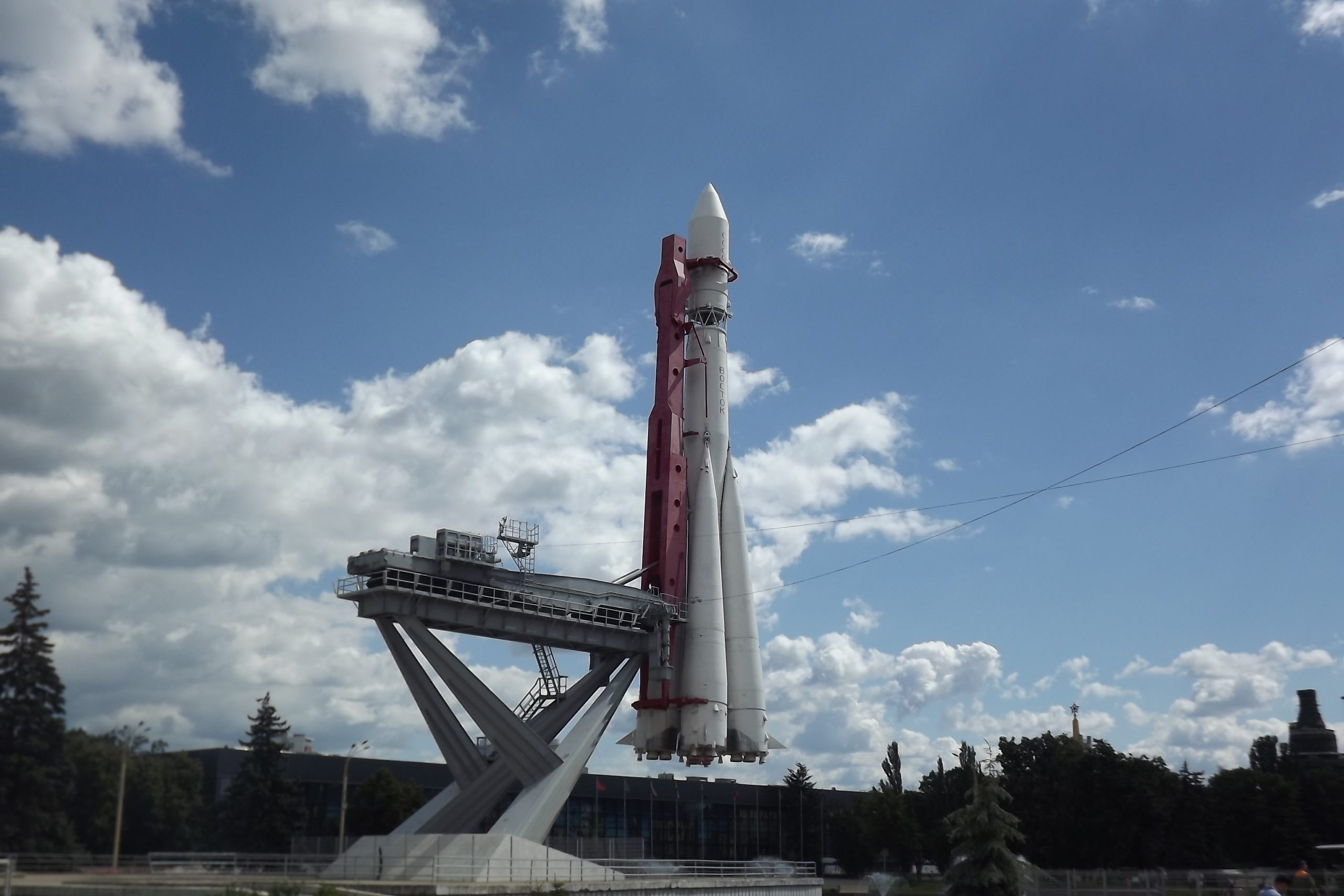

Nach Le Bourget 1967 tauchte eine, vermutlich diese, Wostok-Trägerrakete als Prunkstück auf der Allunionsausstellung WDNCH in Moskau vor dem damaligen Kosmos-Pavilion auf. Der Autor machte 1972 ein Foto davon. Später wurde der Eisenbahn-Transportwagen der Rakete (Original Wostok-Transportwagen) gegen einen anderen Eisenbahn-Transportwagen ausgetauscht. Wann das geschah, ist nicht genau bekannt. (Vielleicht kann ein Leser hier Informationen an den Autor geben.) Dieser „neue“ und jetzt aktuelle Transportwagen ähnelt sehr stark einem umgebauten Sojus-Raketen-Transporter. An der Spitze für die dritte Stufe ist er entsprechend gekürzt.
2011 wurde die Wostok-Trägerrakete auf der WDNCH zum 50sten Gagarin-Flugjubiläum restauriert. Zuvor war sie über die Jahre in einem bemitleidenswerten Zustand gewesen. Eine Anmerkung zur WDNCH: Derzeit finden dort (Stand Juli 2017) umfangreiche Rekonstruktionsmaßnahmen statt. So wird zum Beispiel der ehemalige Kosmos-Pavillon entkernt und das Dach und die große Kuppel erneuert.
Ein weiteres 1:1 Modell der Wostok-Trägerrakete, ebenfalls in weiß gehalten, befindet sich in den Außenanlagen des Raumfahrtmuseums in Kaluga. Dort kann man auch noch einen „echten“ Wostok-Eisenbahn-Transportwagen besichtigen. In Koroljow auf dem Gelände des Sojus-Herstellers Energia, steht auch eine Wostok-Trägerrakete. Die Farbgebung ist hier Dunkelgrau.
