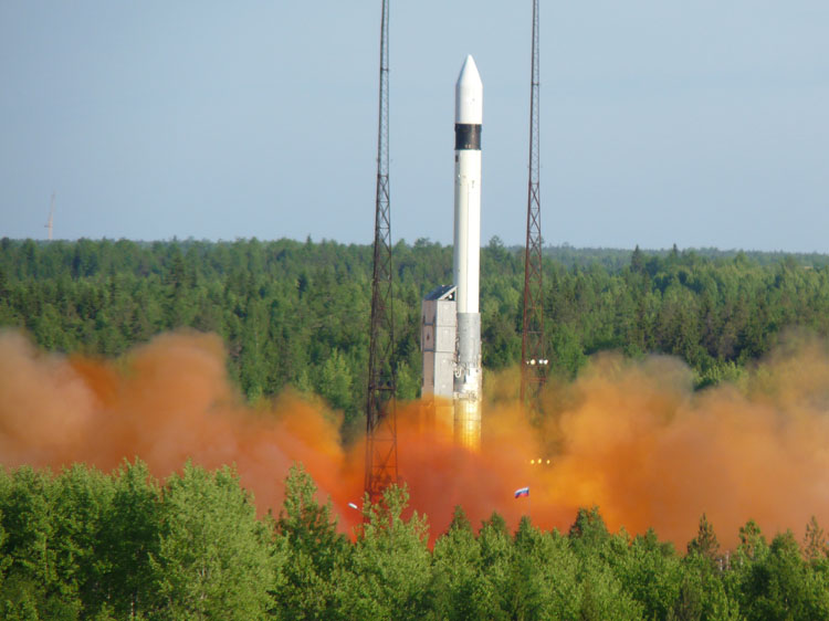

Rockot-Start mit Servis-2
(Bild: Khrunitschew)
