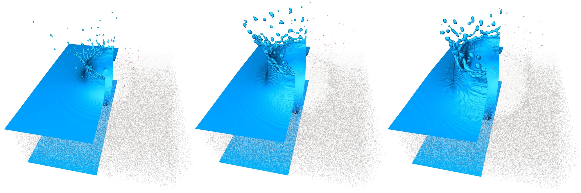

Ein Regentropfen schleudert Tröpfchen aus der oberen Wasserschicht heraus. Die Grafik zeigt, welche Veränderungen drei, sechs und neun Millisekunden nach dem Einschlag eingetreten sind (v.l.). (Aufnahmen: Moritz Lehmann)

Die Untersuchungen zeigen: Schlägt ein Regentropfen auf eine Wasseroberfläche auf, werden Tröpfchen aus einem kleinen ringförmigen Bereich um die Einschlagsstelle in die Luft geschleudert. Sie stammen aus einer Tiefe von wenigen Millimetern unterhalb der Wasseroberfläche. Die in den Tröpfchen enthaltenen Mikroplastik-Partikel haben fast die gleiche Konzentration wie in dieser schmalen Wasserschicht. Auch ihre Flugbahnen in der Luft sowie ihre Flugdauer haben die Bayreuther Wissenschaftler*innen berechnet. Daraus ergibt sich ein klares Bild: Das Wasser von Regentropfen, das frei von Mikroplastik ist, landet in den Ozeanen, während plastikhaltiges Wasser aus den Ozeanen in die Luft gelangt. Wenn die Tröpfchen so lange in der Luft fliegen, bis sie verdunsten, entlassen sie die Mikroplastik-Partikel in die Atmosphäre. Dies geschieht besonders häufig oberhalb der Wasseroberflächen von Ozeanen, wo Windverhältnisse und Temperaturen eine vergleichsweise lange Flugdauer und eine rasche Verdunstung begünstigen. Die meisten der in die Luft geschleuderten Mikroplastik-Partikel fallen allerdings nach einer kurzen Flugdauer wieder zurück ins Wasser.

„Es war eine riesige Herausforderung festzustellen, wie viele Tröpfchen durch einen einzigen einschlagenden Regentropfen hochgeschleudert werden, wie groß und wie schnell diese Tröpfchen sind und wie viele Mikroplastik-Partikel sie möglicherweise enthalten. Experimente allein hätten zu wenige Informationen geliefert. Deshalb haben wir für Simulationen dieser Prozesse einen völlig neuen Code erarbeitet und ein Computermodell entwickelt, das es erlaubt, diese Fragen mit hoher Genauigkeit und in einer noch nie dagewesenen Detailtiefe zu beantworten“, sagt der Koordinator der Studie, Prof. Dr. Stephan Gekle, Professor für die Simulation und Modellierung von Biofluiden an der Universität Bayreuth. „Wie realistisch unsere Simulationen sind, zeigt sich beim Vergleich mit technisch anspruchsvollen Experimenten: Hochgeschwindigkeitsaufnahmen von einschlagenden Regentropfen bestätigen die auf unserem Modell basierenden Berechnungen“, sagt Erstautor Moritz Lehmann, Physik-Doktorand an der Universität Bayreuth.
